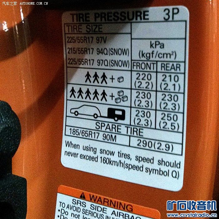

今天看了一车门边上的胎压与载荷的关系, 似乎是成员越多胎压越低:

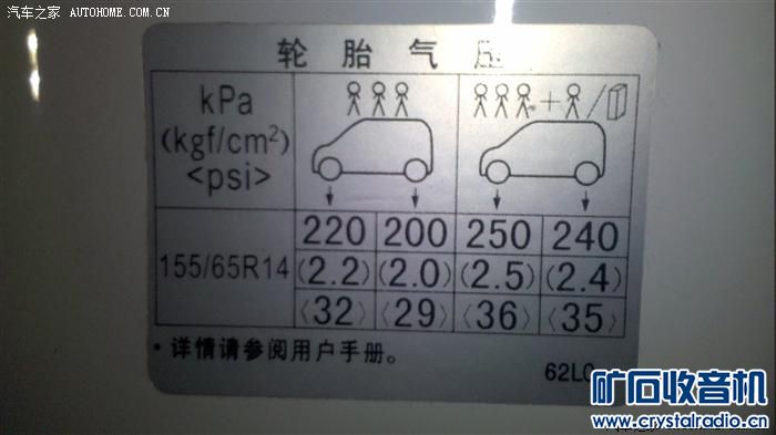

网上找到另外一款车的胎压与载荷的关系, 似乎是成员越多胎压越高:
这两种关系截然相反. 是其中一个厂家标错了? 还是不同车子本来就是各不相同?
发表于 2014-8-6 18:10:40 | 显示全部楼层
一点都没错, 各有不同!!! 原因是车辆的驱动轮在何处。
  第一张图 估计是前置前驱的MPV车型, 车辆轻载的时候 胎压可以高一些,这样省油 灵动。 坐满人,加上行李后车辆重心后移,车头抬头效应明显,如果还是按照轻载胎压来行驶,容易出现起步前轮打滑之现象,容易伤胎,因此将前轮气压放小,加大轮胎接触地面面积,适当的将抬头效应减小,从而获得比较可靠的驱动能力。
第二张图应该是后驱类型的MPV  所以胎压随负载加大而增高。
  胎压多少一般在轻型多功能车型中(比如商务车。MPU SUV等)是根据使用条件和车辆负重条件,根据车辆的驱动方式有变化的, 胎压也不是顶死的

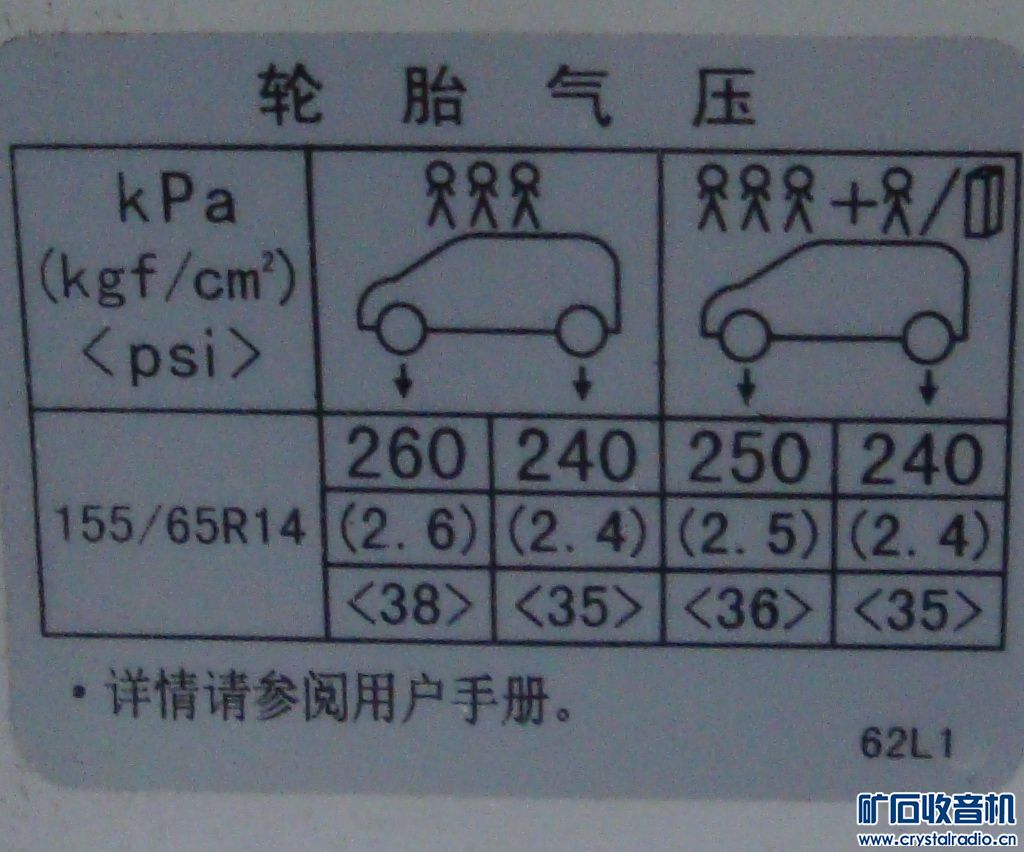

按说老奥拓与新奥拓差别不应该太大啊, 怎么在胎压方面的要求完全不同呢:
莫非新奥拓的轮胎真像我说的那样, 必须维持其胎压恒定? 超过寿命就骤减?

发表于 2014-8-6 22:24:18 | 显示全部楼层
  第一张图 估计是前置前驱的MPV车型, 车 ...
一楼高见。来学习的

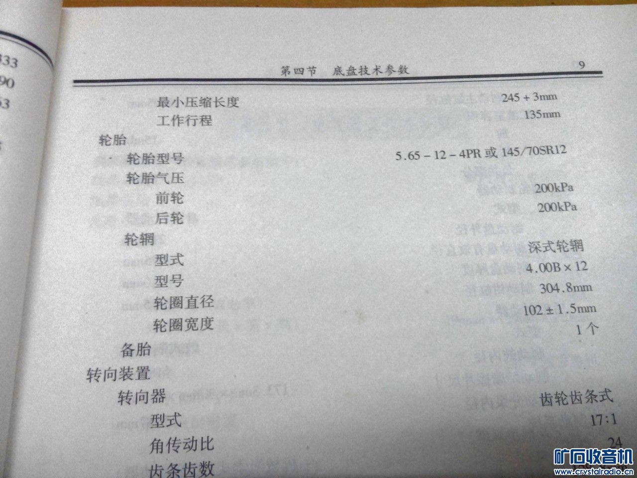

给你看一下老奥拓原厂维修手册上的记录, 前后胎压都是2公斤   老奥拓用的是145 12寸窄胎  新奥拓换成了14寸155的宽轮胎,如果假定车辆自重变化不大的情况下, 其实折算到轮胎单位承重面积都是差不多的  所以没有什么必要纠结的。 以前我用老奥拓的时候胎压都打到3.8 开起来特别灵动,就是路面上有啥小石头都能知道

再仔细看看.
老奥拓是人多时前后胎都加大了气压. 新奥拓是人多时前胎气压减小, 后胎气压不变. 一大一小, 整好相反啊.
