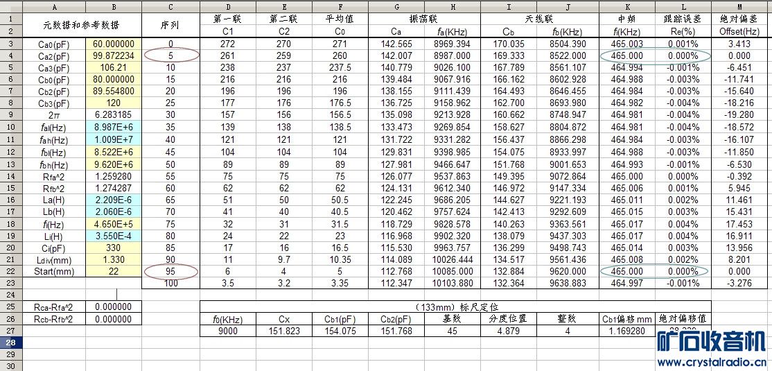

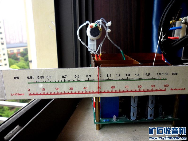

  本机采用二次变频的方式,将中波频段整体抬高到(8.522~9.620)MHz频段,并在这一频段以度盘指针方式进行机械调谐,满意地达到两个基本目标:一是拉平度盘上的频率分布,二是统调的完美跟踪[1]。
  为什么非要用机械调谐呢?没办法,就是喜欢,没理由好讲。
  我们都知道,收音机的机械度盘受限于可变电容器的设计,在一次变频机中表现为高端信道比低端信道密集得多,导致相邻的高端电台经常混叠在一起难以分隔,导致调谐手感不佳,容易过调或欠调。一些直线电容式的可变电容器表现更甚,例如250/290pF的空气双联和60/140pF的密封双联,高端电台的接收调谐简直是个灾难。当将接收频段整体抬高以后,频段的覆盖比从一次变频的3左右降到二次变频的1.28左右,频段中点(一般假定为1MHz)从度盘的65%以上的位置下移到50%以下,1MHz以上的频率分布被充分拉开,高端的调谐变得抒缓,相邻的电台容易分隔。
  对于统调,一次变频机的跟踪误差比较大,出厂新品的统调精度一般在±1.4%到±1.7%范围内,意味着有最大±6.5KHz到±7.9KHz的跟踪偏差[4][5]。对于选择性达到30dB的中频系统,这样的偏差相当于至少20dB的衰减,灵敏度损失很大。如上所述,当将接收频段整体抬高以后,频段的覆盖比从一次变频的3左右降到二次变频的1.28左右,中频的跟踪误差大幅度降低。对于一中频为(8.522~9.620)MHz的方案,二中频465KHz的数值模拟的跟踪精度可以达到±0.004%(十万分之四)的水平,这意味着只要高低两个端点的调整完成,整个频端的跟踪精度都在正负十万分之四以内。这是根据可变电容器实测的数据仿真的结果,实物制作时的机械误差会影响达到的真实效果。从根据实测数据推演出来的度盘实物来看,若以调谐标尺最密处的一个分度的四分之一作为分辨率,那么其值为±0.54%,这是手感可以达到的一个指标。实用上,跟踪误差在±0.2%的指标上是现实的,但这个误差在调谐标尺上表现不出来。
  二次变频机的调谐度盘:

  本帖所述频段的起点和终点,均以度盘百分标尺的5%和95%为基准点。下图是数值仿真截图:

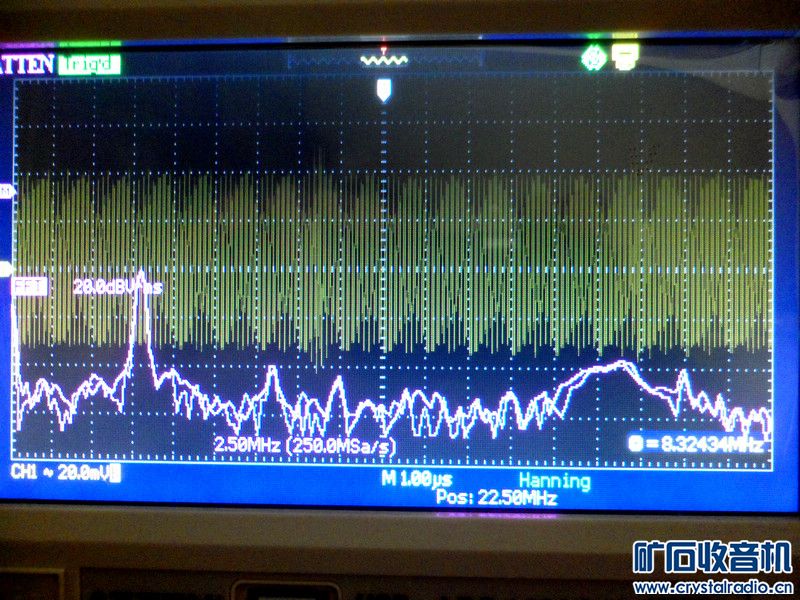

  下图是第二混频器的本振注入频谱,幅度约90mVp-p,平均频谱纯度约-50dB:
