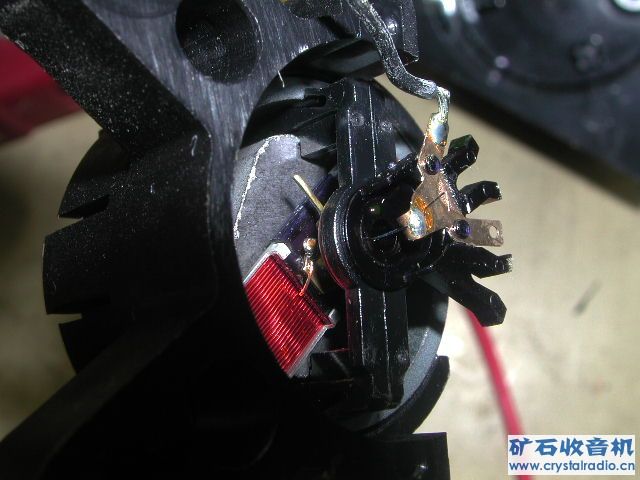

张丝表的基本结构;(磁体没画)
这也是张丝表的一种结构
张丝表头的线圈是靠支架上的弹性垃片拉紧张丝来定位的,张丝用的较短,拉紧后随意摆放线圈的位移较小,可以用在多用表上。
MF13、MF17、MF24都是用的张丝,但本人没有接触过。
