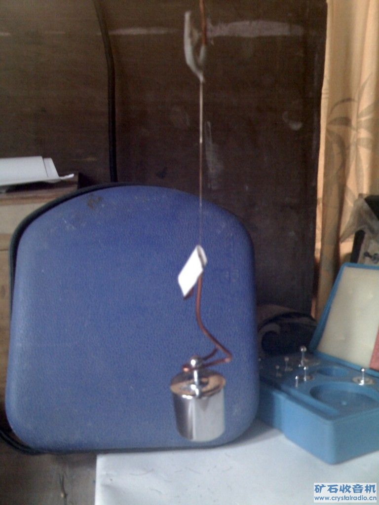

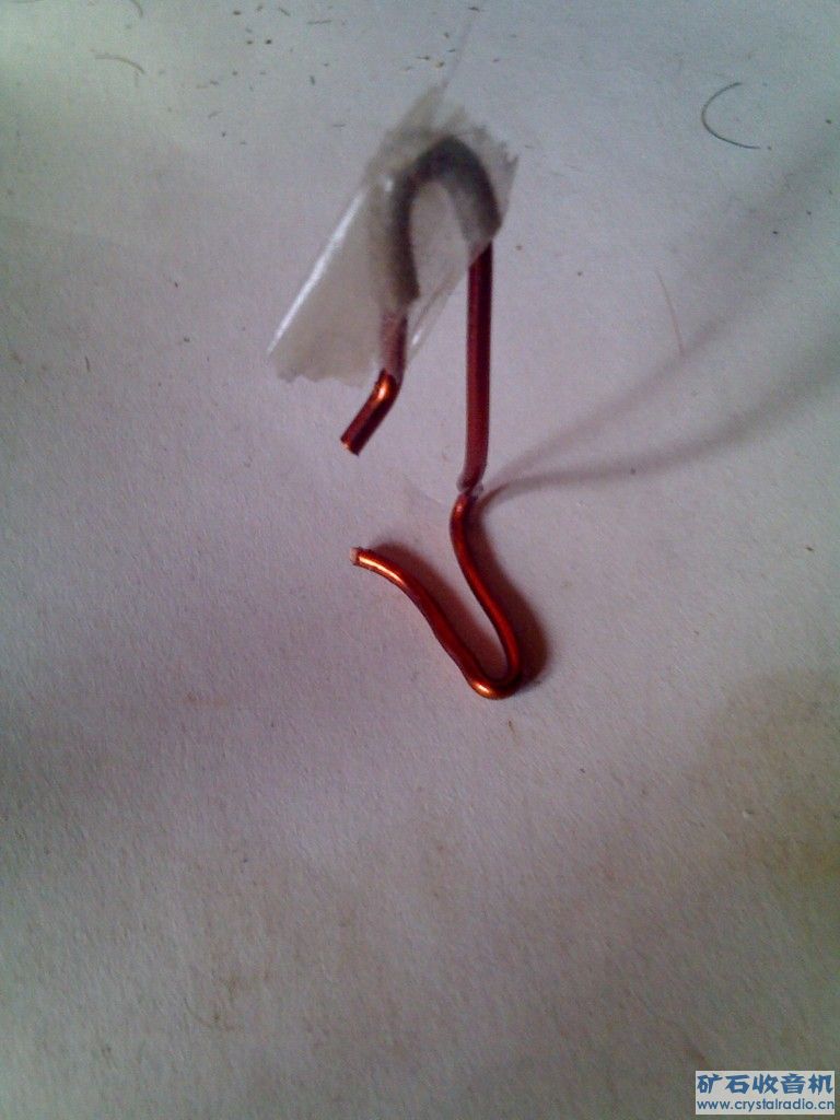

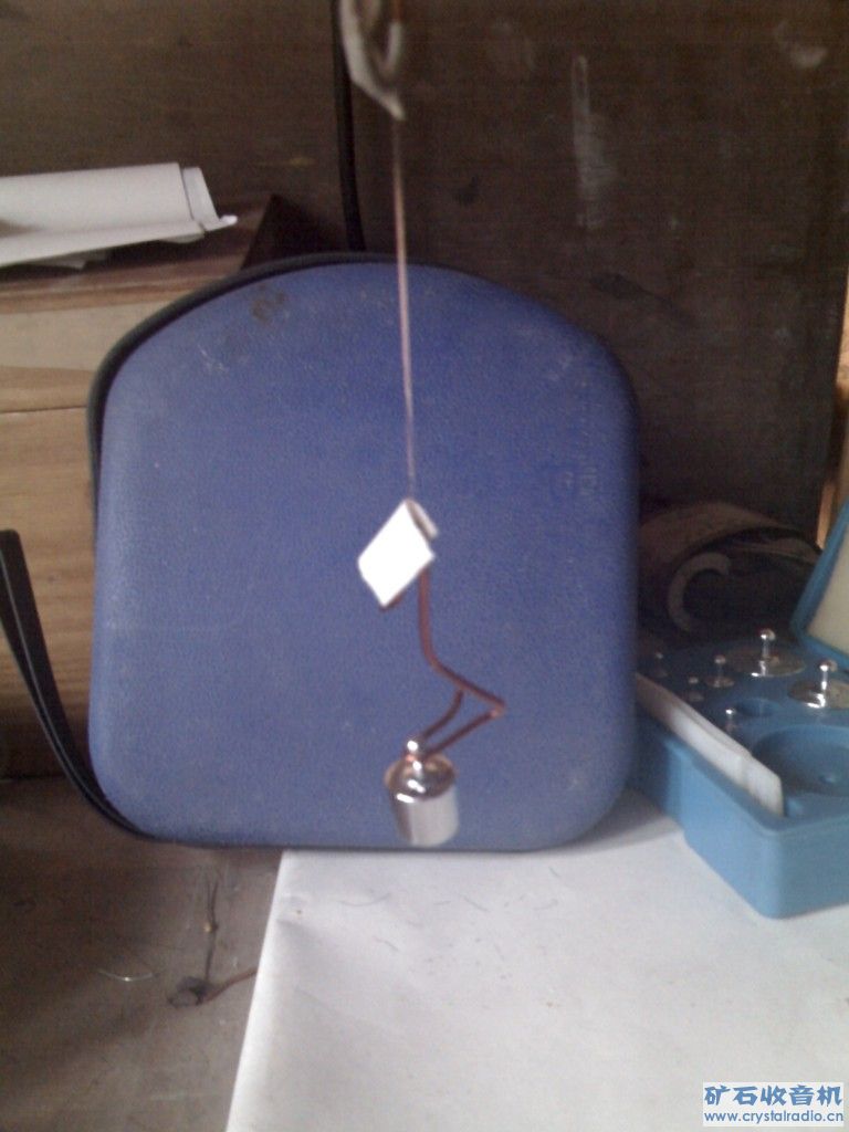

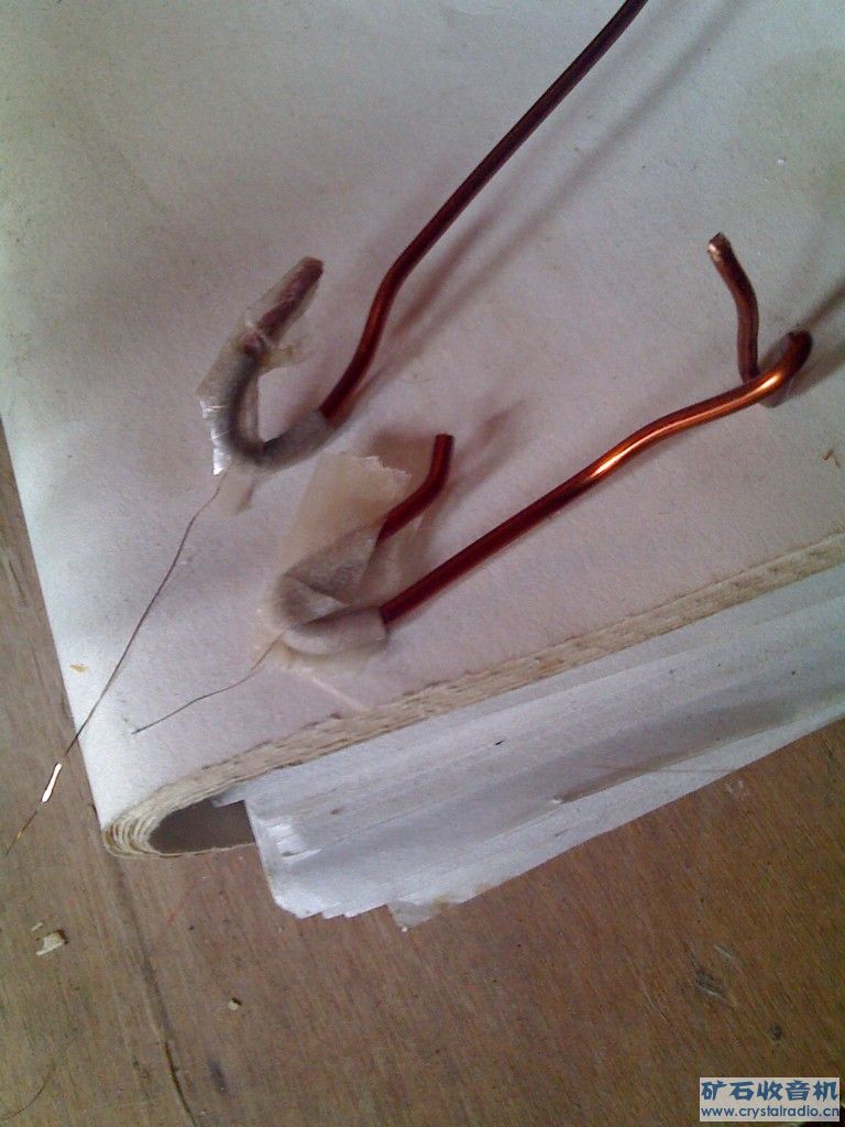

为了给自制的表头作准备,用土办法把才购进的张丝做了拉断力试验;
先把双面胶缠在铜丝上,再把张丝绕在上面。
 楼主| 发表于 2010-1-9 13:33:49 | 显示全部楼层
这是新购进的张丝,拉断力是120g.
把10g的法码挂上

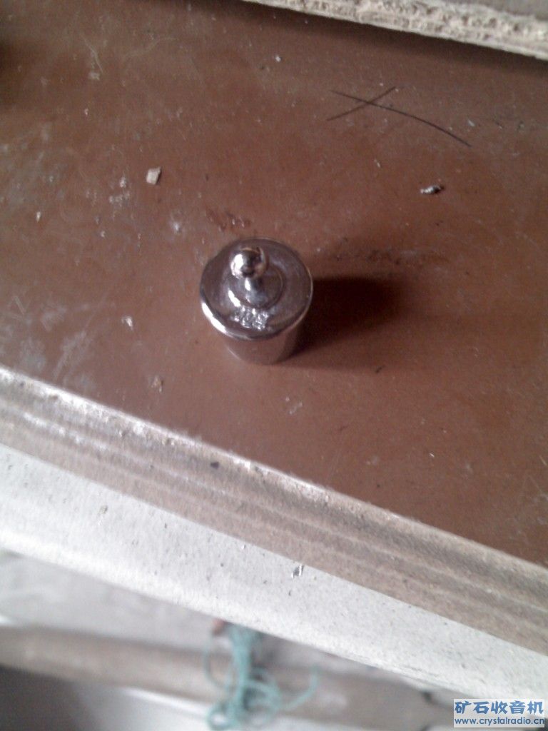

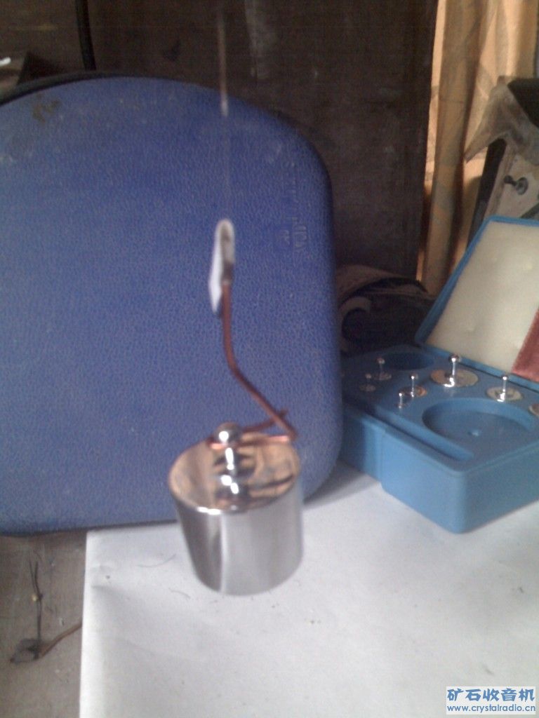

 楼主| 发表于 2010-1-9 13:38:54 | 显示全部楼层
把20g的法码挂上

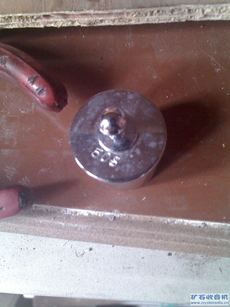

把50g的法码挂上

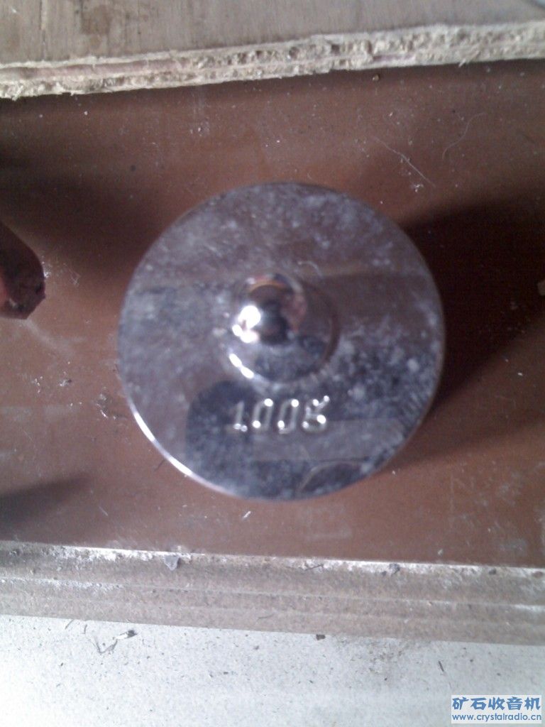

挂上100g的法码

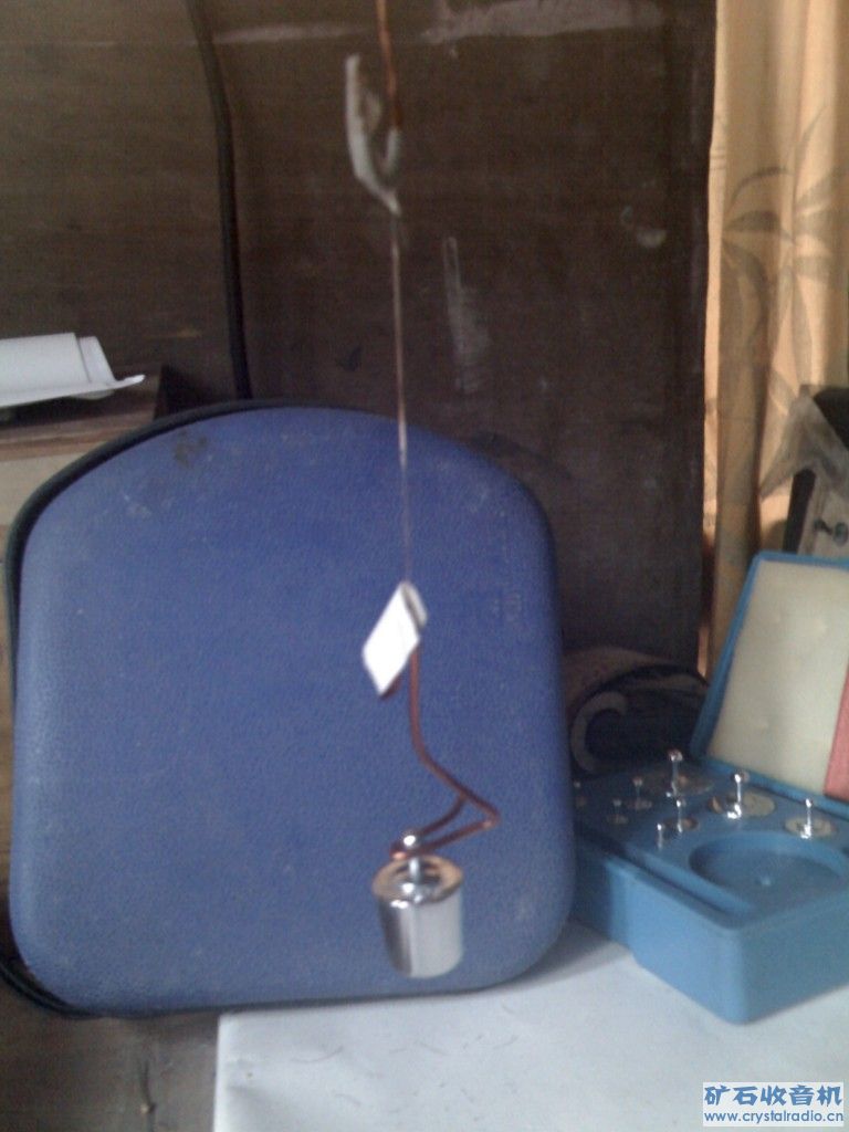

 楼主| 发表于 2010-1-9 13:52:30 | 显示全部楼层

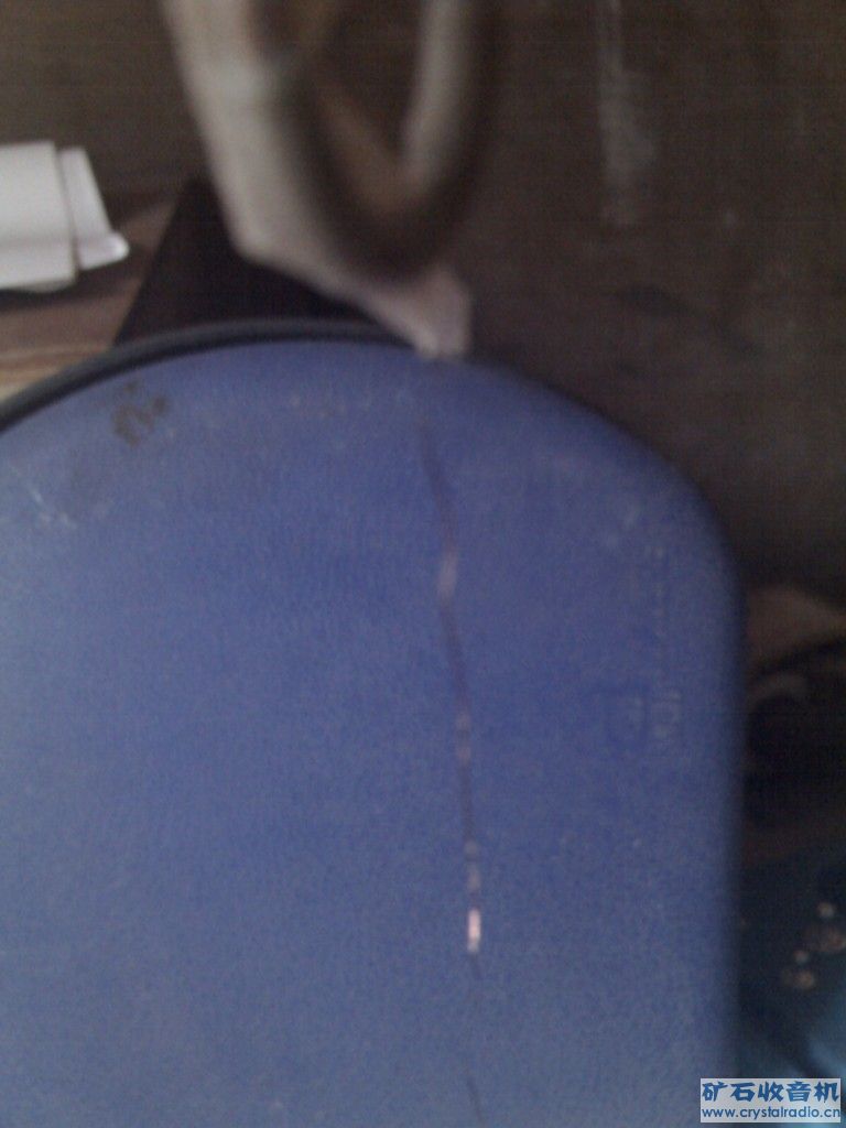

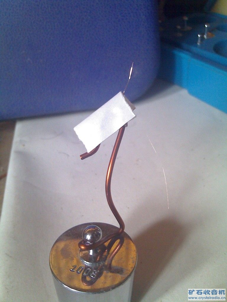

再增加点重量:当我在想加一个50g的,还正再挂的时候张丝断开了。
断头
由此看来张丝的拉断力基本付合标称,我可以把表头张丝的拉力定在15g没问题的。
