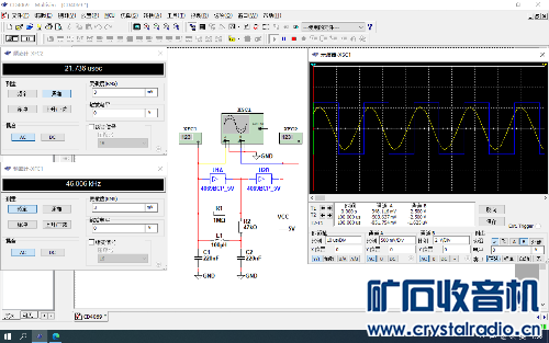

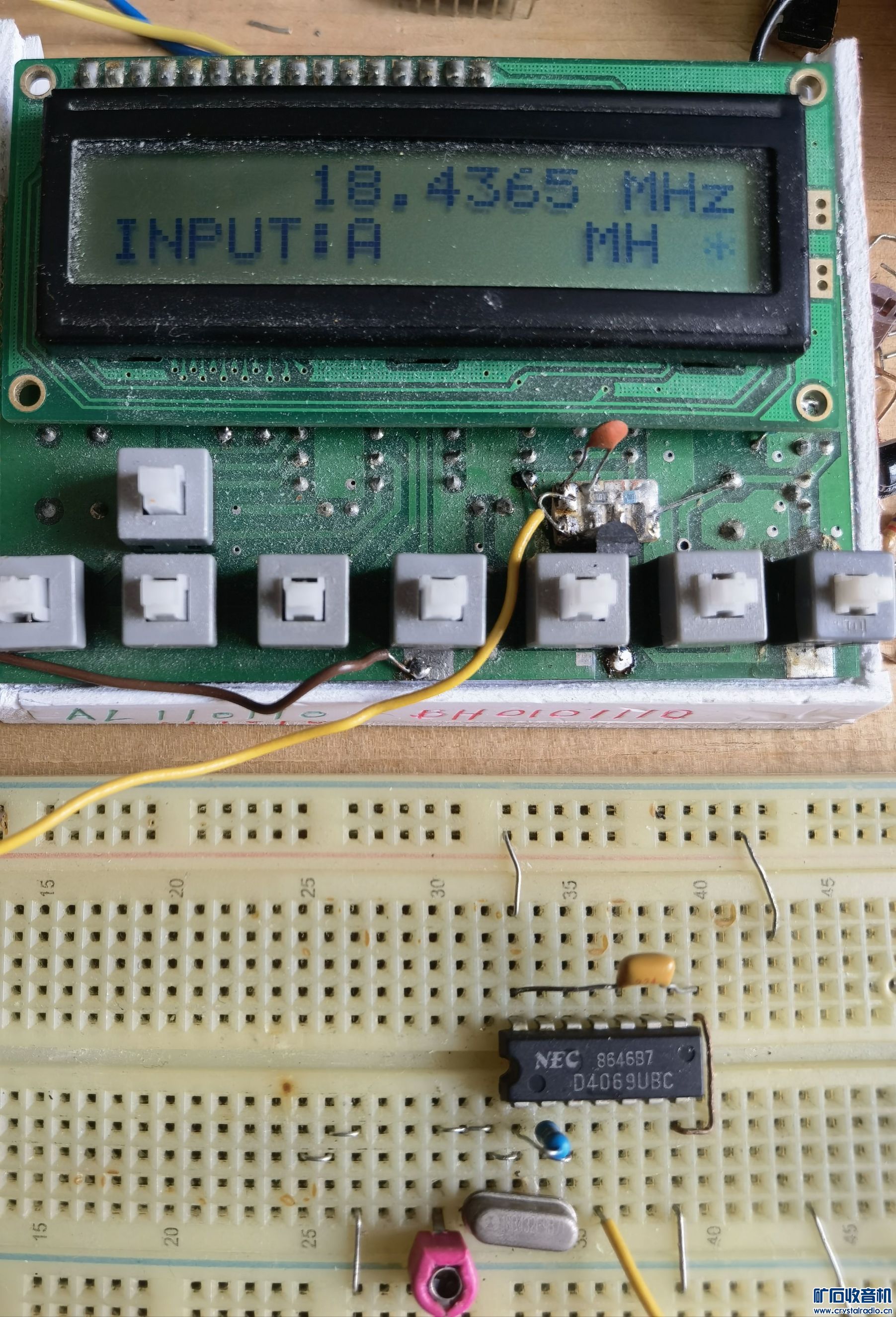

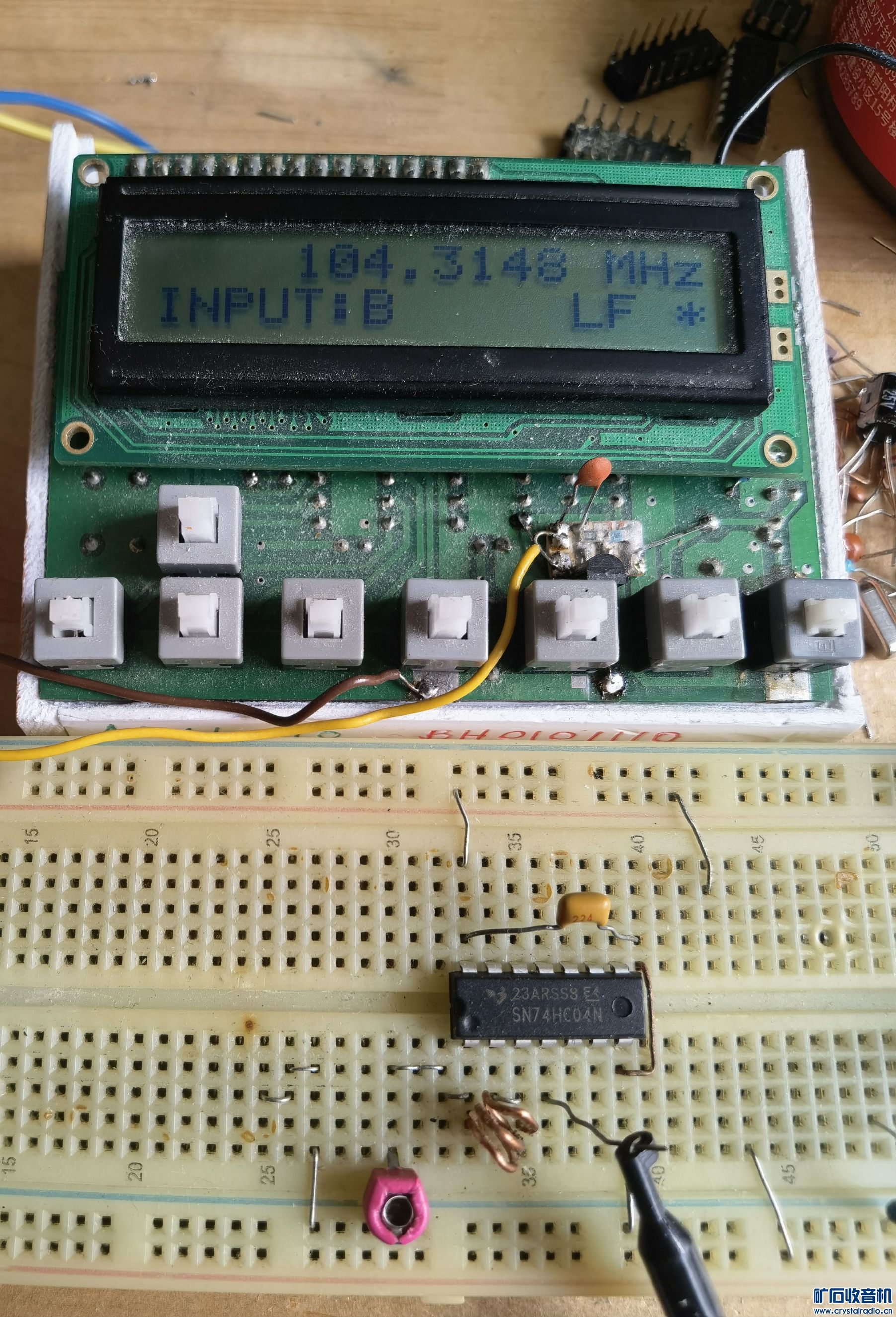

实验4069做LC振荡器

many other inverter chips can do this. for example I use hc132, a schmitt-triggered NAND gate.
发表于 2011-7-22 10:05:13 | 显示全部楼层
Yes, such as  74ls04\ 74hc04 .......................

没错,我就用74HCU04做了一个10.7MHz的调频中频信号发生器,使用起来很方便。
能否解绍一下你的调频信号发生器?
发表于 2016-5-6 14:10:27 | 显示全部楼层
这用于低频'高频就不行'但是这电路使用方便简单'在振荡电路这本书里也有介绍'

有L作为直流通路,那个1M电阻应该是不需要的。另外,改变C1C2比例,或用两个电容分压后反馈给输入,可以改变振荡强度,应该让CMOS输入信号强度限制在电源地轨之间吧,这样LC电路没有额外的损耗,波形较好。
发表于 2023-4-21 11:34:37 | 显示全部楼层
CD4069、74HC04在5V电源时的振荡频率,还是比较高的。

CD4069确实比较方便,很容易启振。
