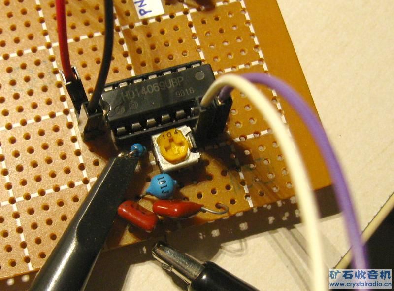

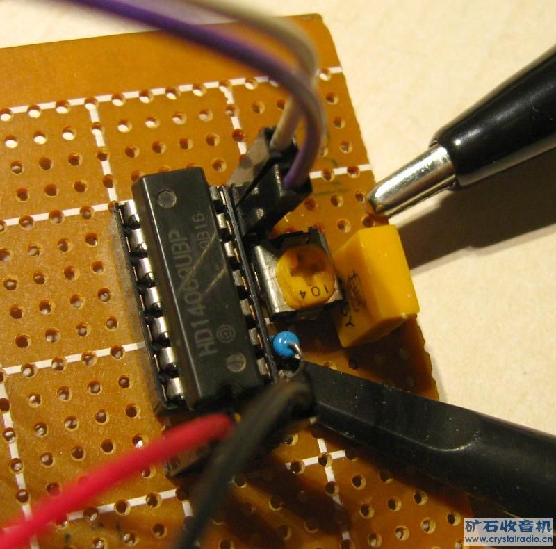

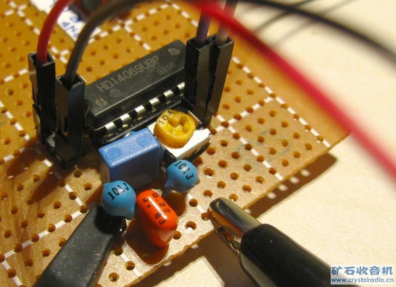

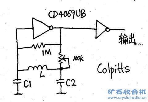

用反相器制作RC振荡器比较常见,而用晶体管制作LC振荡器比较常见。但是用晶体管制作需要有晶体管电路功底才行,若用4069作为模拟放大器,就容易多了,对振荡器的工作机理的理解也更贴切。
4069包含6个反向放大器——让输入的直流电位保持在恰好让输出处于H和L电平的中间状态,就可以当反向放大器来用了:用1只1M电阻即可实现。用CMOS反相器,输入阻抗高,相比晶体管电路更容易稳定振荡。
Colpitts振荡器,即电容三点式:
反馈网络在谐振频率处呈现 -180°相位特性和较少的衰减特性,使这一频率信号回送到输入端起到加强作用,产生稳定振荡。

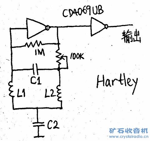

Hartley振荡器,即电感三点式:
注意需要使用隔直电容C2.  类似地,反馈网络在谐振频率处呈现 -180°相位特性和较小的衰减特性,使这一频率信号回送到输入端起到加强作用,产生稳定振荡。不过太高的频率反馈网络的衰减量少,故谐波比Colpitts振荡器要多。

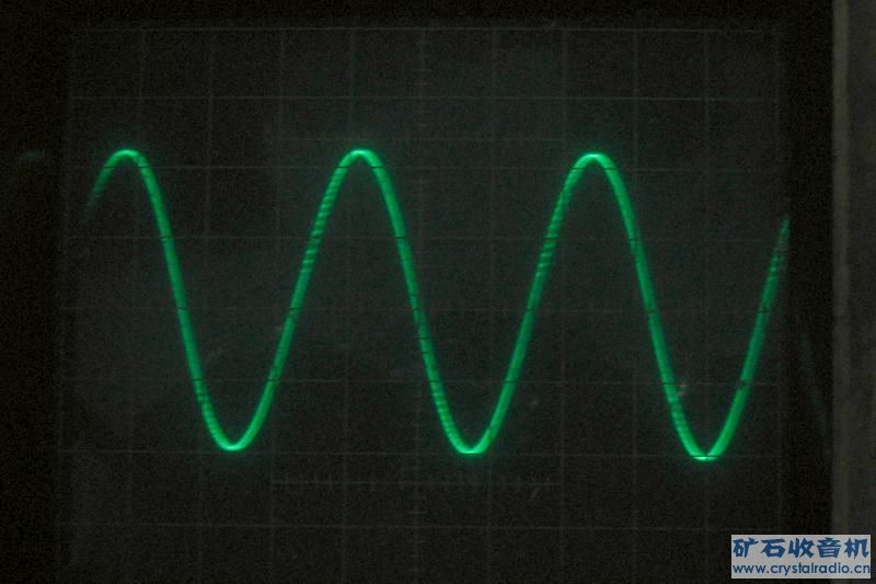

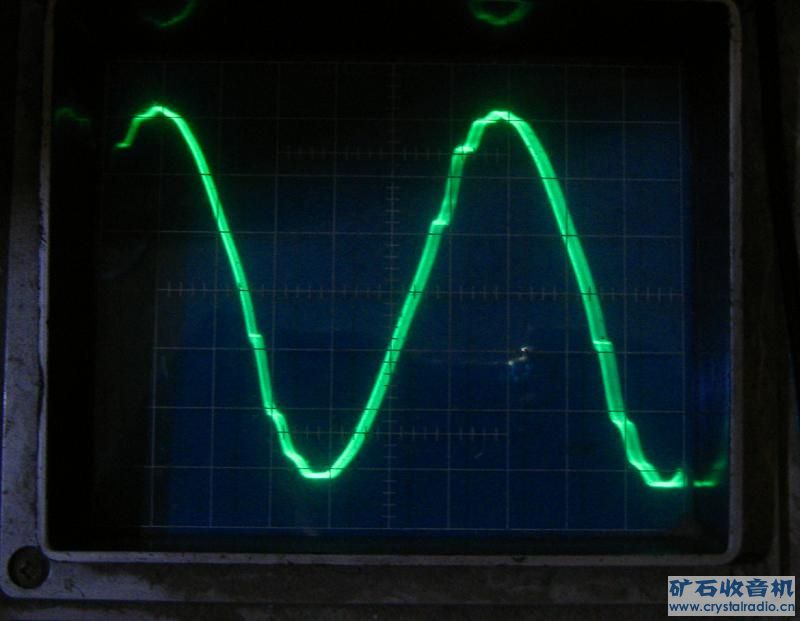

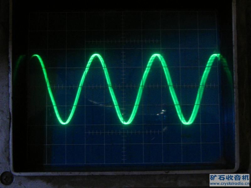

 楼主| 发表于 2009-12-30 23:23:49 | 显示全部楼层
示波器探头接在最前面的反相器输入端,测的是正弦波。

可惜关于线圈部分没说清楚
发表于 2009-12-31 09:22:13 | 显示全部楼层
原帖由 沙尘 于 2009-12-31 08:38 发表
可惜关于线圈部分没说清楚
电感线圈的取值范围很宽,也就是说振荡频率从低频到3MHz之间吧。

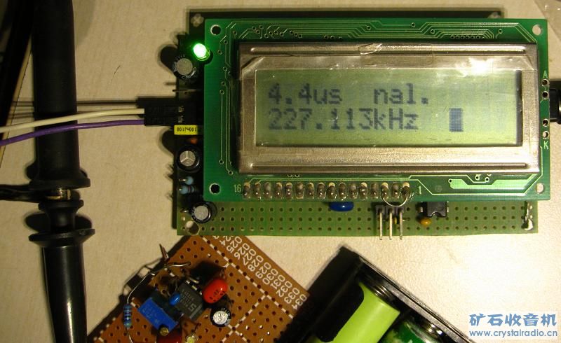

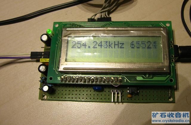

关键是这种电路带宽能做到多大?
 楼主| 发表于 2009-12-31 14:02:40 | 显示全部楼层
CD4069大概到4MHz就没有增益了,应用做振荡器一般不超过1MHz.
74HCU04可以用到10MHz没问题。

请教楼主,第一张图里怎么确定C1  C2  的值,它们和L   f 的关系式?
