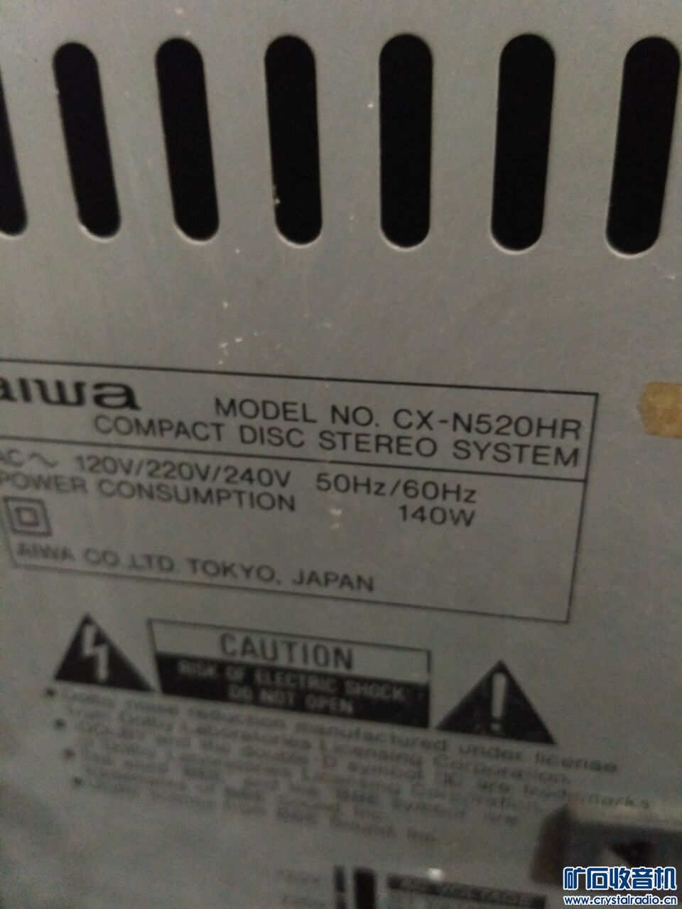

爱华520组合音响 收音故障

你的轻触开关有过毛病吗  我的也是520  开关都串  怎么解决

你是 HR  还是 HE 的

我的是NSX520
 楼主| 发表于 2017-12-7 19:11:51 | 显示全部楼层
尾号呢
发表于 2017-12-7 19:16:50 | 显示全部楼层
HR  和你的一样
