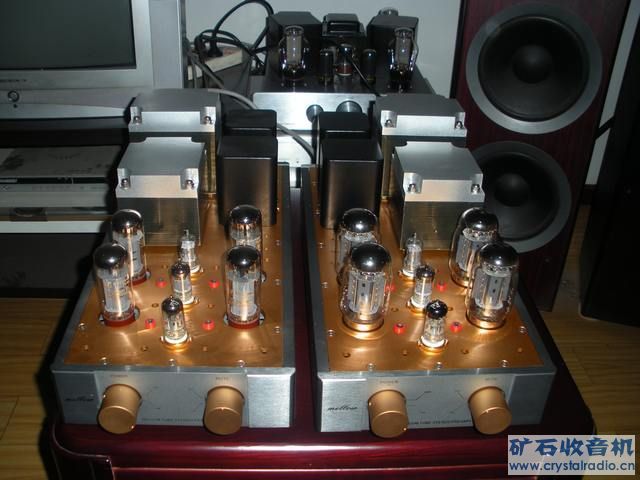

刚刚做的6550A并管推挽机
 楼主| 发表于 2010-1-11 19:06:03 | 显示全部楼层
今天可算完工了,但是配对的6550没有到 。先用4只EL34、4只KT88过过瘾
发表于 2010-1-11 19:27:16 | 显示全部楼层
我看见后面还有个300B,比那个音质怎么样?

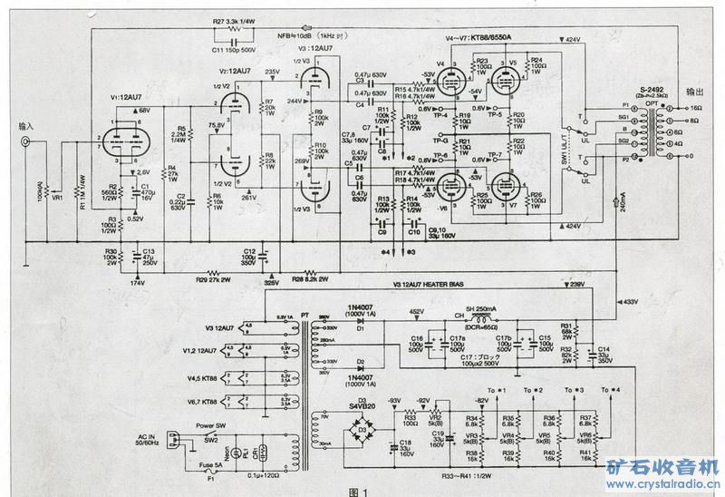

 楼主| 发表于 2010-1-18 11:08:56 | 显示全部楼层
补发电路图一张
