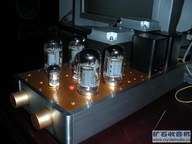

昨天的帖找不到了,可能被朋友们拍砖拍没了,今天继续上,
只完成一个声道,
羞羞答答脱了吧

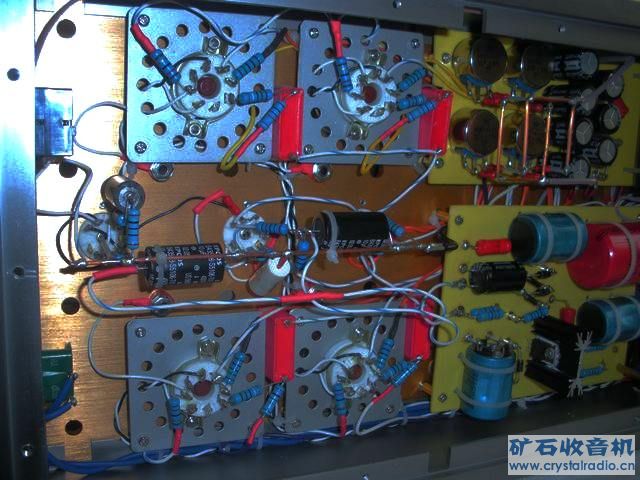

实话实说“并联推挽”的方案是非常不合适的,难保证失真度符合要求!因为要四个性能完全相同的电子管才能满足办到。而弄到四个完全相同的电子管谈何容易?
1,要求性能完全相同的两管并联臂,才能保证单臂做不失真放大,事实上这样的相同的电子的很难找到。
2,推挽电路又要求两臂的平衡。

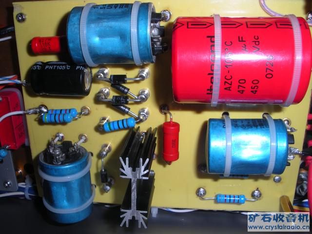

飞利浦电容不错,外观很漂亮

时间继电器 是 高压延时启动??

 楼主| 发表于 2009-12-29 13:50:23 | 显示全部楼层
电压放大6N11、倒相U7、阴出U7 ,

原帖由 呜呼 于 2009-12-29 09:05 发表
1,要求性能完全相同的两管并联臂,才能保证单臂做不失真放 ...
赞同, 要4个管子完全配对是相当难的, 当管子老化, 参数又会发生改变!    交越失真必然出现!
