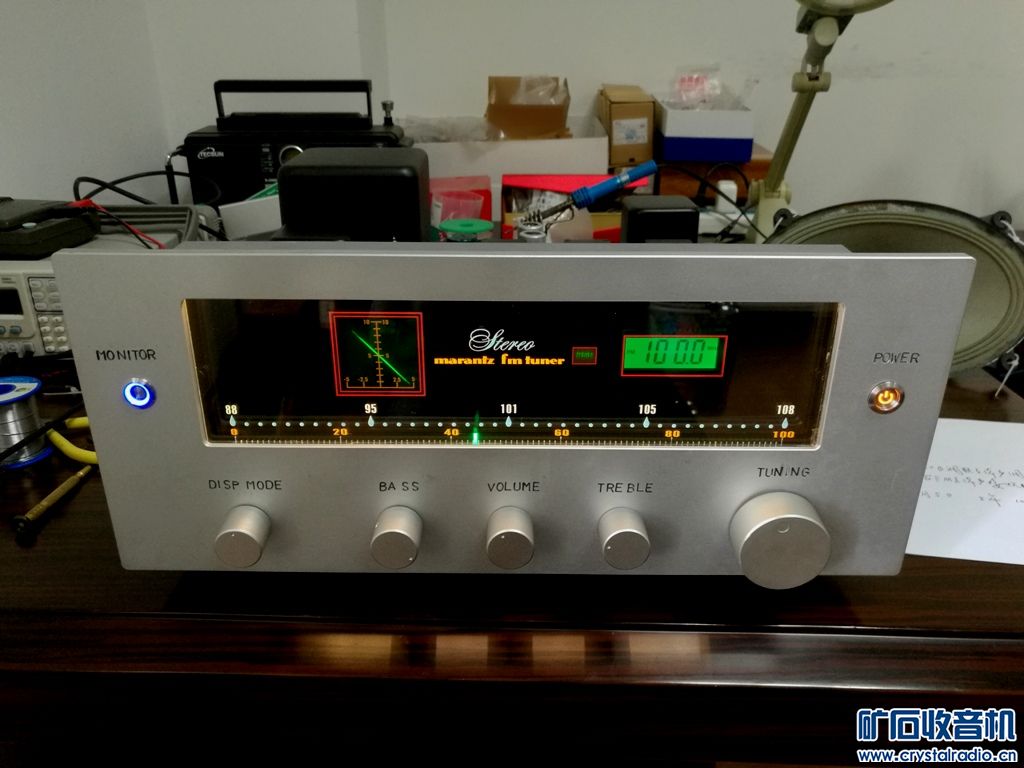

倒仿马兰士10B接收机
 楼主| 发表于 2018-1-4 22:00:52 | 显示全部楼层
麻兄好!您也发现一些细节问题了吗? ,我看问题不是太大,不影响功能,也不影响美观,您说呢?
发表于 2018-1-4 22:13:17 | 显示全部楼层
 楼主| 发表于 2018-1-4 22:57:09 | 显示全部楼层
十三麻子 发表于 2018-1-4 22:13
我说啊,我说重做一块呗,图纸已经改好了
另,这次是否把那几个美女印上?
多谢兄弟的热情支持,您做事认真,追求完美,真的是感动了我,我要向您学习。既然您这么认真,那再来一块也行,我发现的问题有两个,一是示波器下方的刻度整体要尽量向上移,特别是最下面的垂直导光条要再向上延伸;二是LCD频率显示屏有一点偏左了,最好向右平移2mm。至于美女就算了,您留下备用。另外,四周的孔洞就不要打了。

我说啊,我说重做一块呗,图纸已经改好了
另,这次是否把那几个美女印上?

 楼主| 发表于 2018-1-4 23:10:36 | 显示全部楼层
十三麻子 发表于 2018-1-4 23:07
好的,您先看看这个,刻度线加长,按现在的长度安装上去平视短线显露4-5mm,长线5-6mm,示波器窗口去掉了外 ...
哦,有了美女就是不一样,活泼了许多

 楼主| 发表于 2018-1-4 23:30:12 | 显示全部楼层
十三麻子 发表于 2018-1-4 23:20
印刷稿,LCD窗右移2mm,其它位置不动。
看了您上面左右有美女的哪一稿,我觉得有一点很好,那就是把度盘两侧比较空旷的问题解决了,越看反而越好看,只是内容上好像有点俗气,您说呢?

 楼主| 发表于 2018-1-5 07:26:25 | 显示全部楼层
十三麻子 发表于 2018-1-4 23:51
又去看了一遍视频,感觉还是不要额外增加图片或图案为好。
麻兄早上好,关于LCD显示屏窗口移动问题,我说错了,不是向右移2mm,而是向左移2mm。我想到是里面的黑挡板开窗应该向右移那里去了,不好意思。您再看一下?
补充内容 (2018-1-5 12:12):
麻兄对不起了,上午我又仔细的看了机器的度盘,这个LCD显示屏窗准确的说是向左平移1mm即可,不是平移2mm。另外,我说的把矿坛标识放到度盘左侧的事,我建议可以试一下。谢谢!

 楼主| 发表于 2018-1-5 11:02:10 | 显示全部楼层
麻兄:麻兄对不起了,上午我又仔细的看了机器的度盘,这个LCD显示屏窗准确的说是向左平移1mm即可,不是平移2mm。
关于度盘左侧的空闲位置,我想是不是将矿坛的名称及图标设置在这里,这样一来可以起到度盘的平衡作用,以增加美感;二来把矿坛标识加上,也很有意义,因为有矿坛才有这个仿制,您看如何?

 楼主| 发表于 2018-1-5 11:46:02 | 显示全部楼层
第八节  封底
       本制作在“sjj1963"、"十三麻子”为代表的广大矿友的热心支持下,特别是在“白居不易”,“US123”原名 “烙铁头”等几位专家前辈的指点下,经过前后一年多的努力,终于在今天封底,完工了。在此我要感谢所有关心支持我的矿友们,谢谢你们啦!
