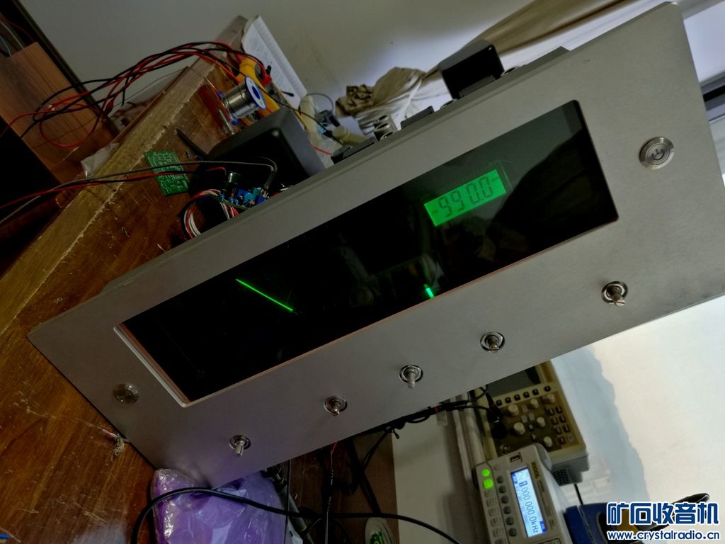

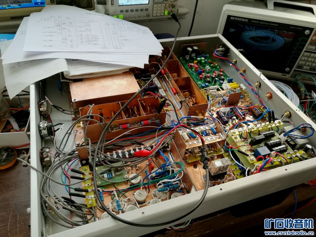

 楼主| 发表于 2017-7-8 16:28:01 | 显示全部楼层
     时间过得好快,又是一个周末。今天需完成的主要任务是:接通所有电路模块的灯丝供电回路和高压模块的输出回路,给各模块上电,使CRT出波形。

 楼主| 发表于 2017-7-15 19:05:28 | 显示全部楼层
      其实,干这种细活的确很耗时间,一天的时间似乎做不了多少事。这个周末就做了一项刻度盘多功能控制板的调校工作。在这块控制板上主要集中了以下功能:1.刻度盘的背光控制;2.LCD频率显示屏的电源及本振信号的馈送;3.LED模拟刻度指针显示的跟踪同步;4.调谐电压形成等。
