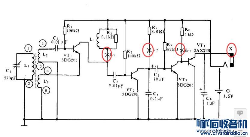

做了个低阻输出四管机
发表于 2016-11-30 22:10:17 | 显示全部楼层
Booooby 发表于 2016-11-30 08:31
L1:天线线圈,在长度100mm的磁棒上面用纱包线绕80
L2:输入回路,绕8-10匝
L3:再生线圈,绕1-2匝
GZL 可以用色环电感吗?

 楼主| 发表于 2016-12-1 07:21:34 | 显示全部楼层
sudywolf 发表于 2016-11-30 22:10
GZL 可以用色环电感吗?
色环电感,工字电感都可以。

 楼主| 发表于 2016-12-2 08:59:41 | 显示全部楼层
右侧空间就是预留的喇叭位置。

发表于 2016-12-5 09:30:37 | 显示全部楼层
朋友的低阻输出四管机漂亮,请问你图中四处有X是代表什么含意呢?
 楼主| 发表于 2016-12-5 09:39:28 | 显示全部楼层
调各级工作电流时从×处串电流表。
