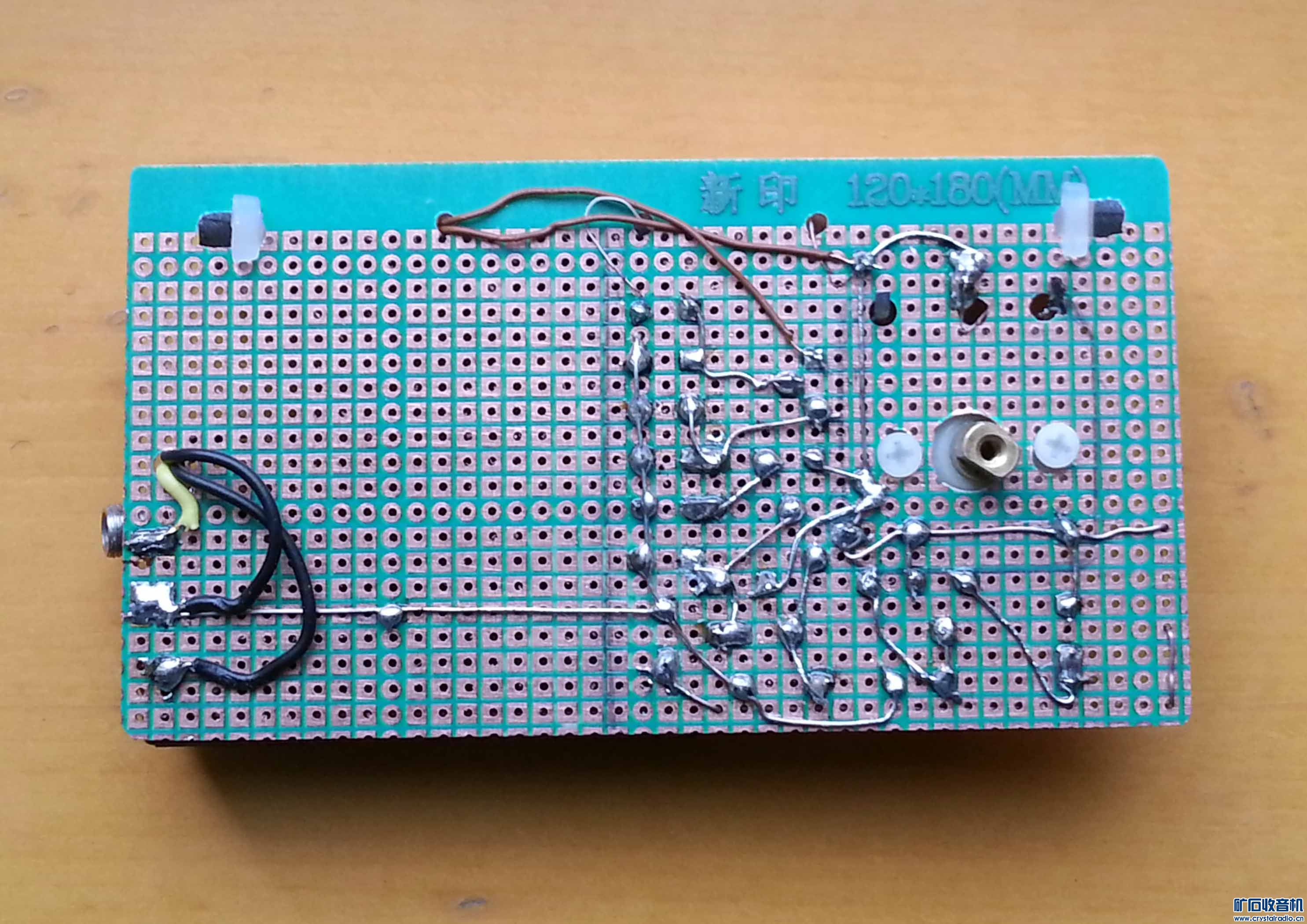

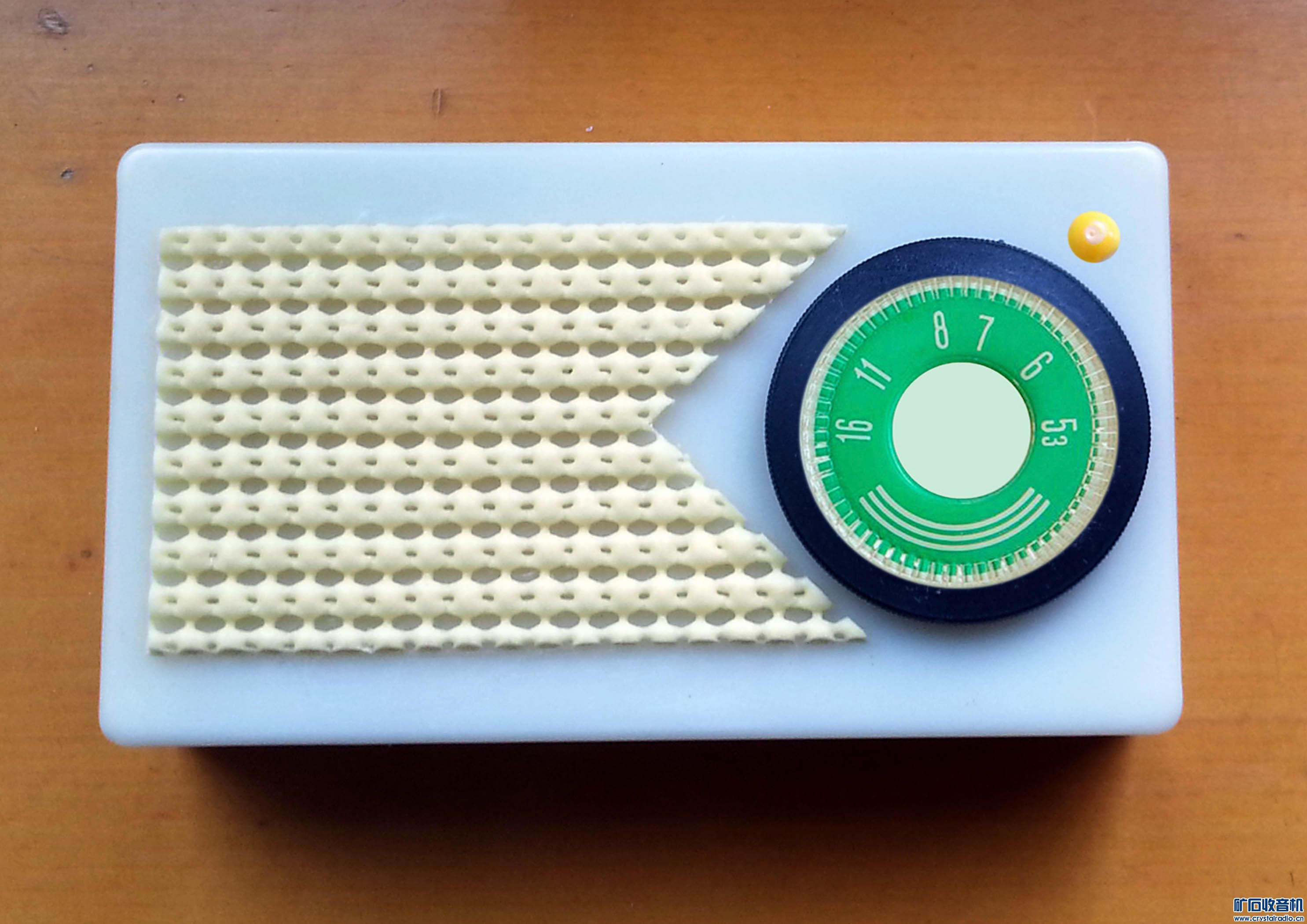

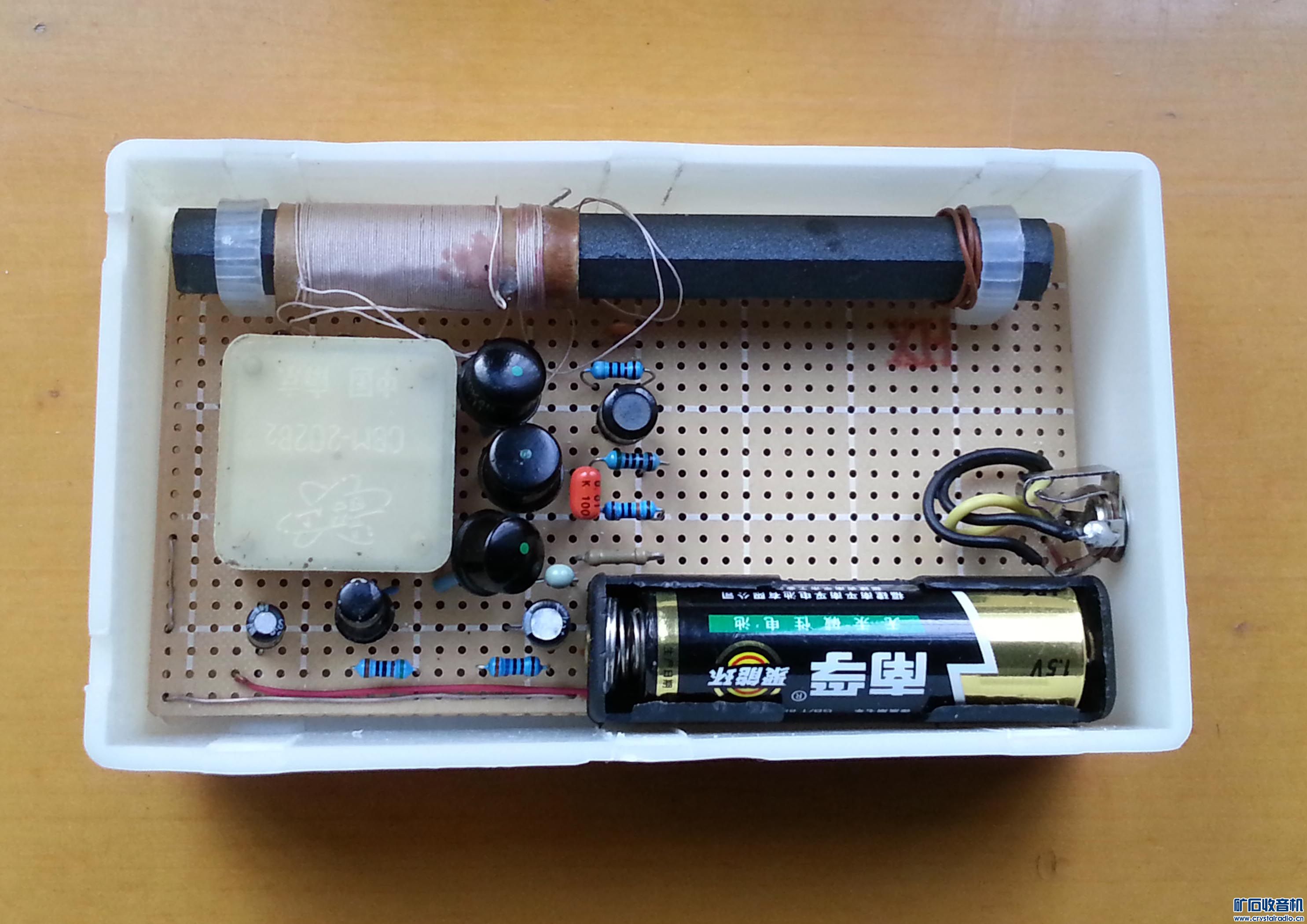

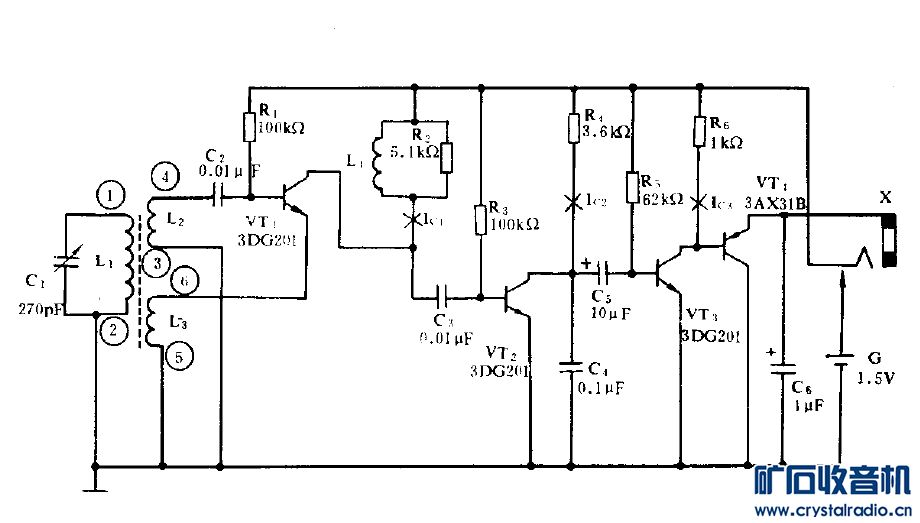

做了个低阻输出四管机,用了三支3DK4B,一支3AX31E,供电1.5伏电池一节,效果很满意,比高阻耳机音质好,用低阻耳机收听声音洪亮悦耳,本地中波台都可以收到,晚间可收到邻省台。

发表于 2016-11-29 18:56:25 | 显示全部楼层
这机壳怎么弄的这么漂亮?佩服。
发表于 2016-11-29 20:42:10 | 显示全部楼层
同问机壳
发表于 2016-11-29 20:46:49 | 显示全部楼层
晶体管可以用90xx系列替代么?
发表于 2016-11-29 21:08:18 | 显示全部楼层
可以用90XX
3个9011

请问几个 L 线圈 电感是什么参数?
发表于 2016-11-30 08:31:55 | 显示全部楼层
L1:天线线圈,在长度100mm的磁棒上面用纱包线绕80
L2:输入回路,绕8-10匝
L3:再生线圈,绕1-2匝
L4是高扼圈,用2.5mh左右的电感
发表于 2016-11-30 09:44:46 | 显示全部楼层
从性能角度看,都换成90XX更好
 楼主| 发表于 2016-11-30 11:57:37 | 显示全部楼层
       壳子是一种塑料小盒,本地电子城有售,淘宝上也有卖的,规格很多,价格低廉,其余须自己改造、装饰。度盘上面的刻度是用背胶相纸通过彩色打印后粘上去的,有条件用无影胶再沾一层透明塑料薄片或请人过塑效果更佳,那个黄色的装饰网状物是在超市买的防滑垫,按需要形状剪裁后粘上去的,右上角的黄色圆点是儿童发卡上的装饰物,总之,制作成本都很低。

sudywolf 发表于 2016-11-30 04:00
请问几个 L 线圈 电感是什么参数?
9楼说的没错,补充一点,L1匝数还要根据可变电容的容量和磁棒的长度做增减,否则装好后会发现频率覆盖不完整,高端火低端电台接收不到。
发表于 2016-11-30 13:03:37 | 显示全部楼层
再生机, 还是用锗管性能更好.
