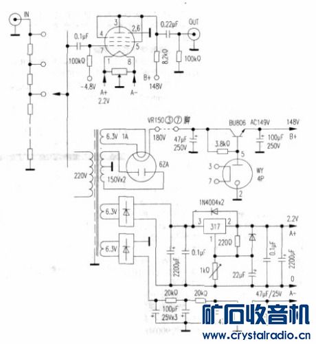

实际上,4P1S的本底噪声要比2J27S大许多。
做的时候4P1S还可以,没觉得有难度,交流点灯,觉得和旁热没什么区别,就是这2J27S头疼,后来还试了试直流点灯,噪声还是不合格。只能先放弃,用了6J1。想先用2J27S做个胆前级试试,如果噪声问题能解决,再去做推动。经你这么一说,我的信心也有了。
 楼主| 发表于 2016-11-29 21:29:07 | 显示全部楼层
maojiwu 发表于 2016-11-29 21:26
做的时候4P1S还可以,没觉得有难度,交流点灯,觉得和旁热没什么区别,就是这2J27S头疼,后来还试了试直 ...
再研究研究,改进改进,应该没问题。
这管子的2脚、6脚是内部屏蔽,一点要连接后再与锁式管座的中心片相通,然后接地。管子外面包围的铝壳一定不要弄下去,那是外层屏蔽。

2J27S与4P1S不同,一定要用直流点灯,因为2J27S灯丝细,热惯性差,又用在前级,如果用交流点灯,交流声必然是很大的。

2J27S与4P1S不同,一定要用直流点灯,因为2J27S灯丝细,热惯性差,又用在前级,如果用交流点灯,交流声必然 ...
其实直流也不麻烦,不就是多个整流滤波吗。

发表于 2016-12-4 22:46:48 来自手机 | 显示全部楼层
找了个图,前级,主要是看灯丝电路部分
