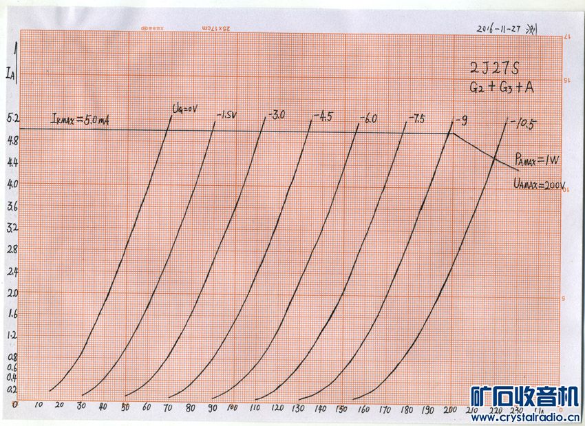

实测北京2J27S三极管接法特性曲线。
发表于 2016-11-28 21:32:05 | 显示全部楼层 |阅读模式
2J27S直热式锁式八脚管座五级管,昨天测试了一下此管的两种三极管接法特性曲线,一种接法是 G2+G3+A ,另一种接法是G2+A、G3+K
由于贴图大小的限制,我把扫描的原图做出压缩包,想要的同学,自己解压一下就行了。

 楼主| 发表于 2016-11-28 22:22:30 | 显示全部楼层
天风雪雨 发表于 2016-11-28 22:20
似乎第一图的接法大电流时管内阻更小,而第二图的接法在小电流时管内阻更小?要是海版能把最大的屏耗曲线用 ...
G2+A、G3+K的接法,线性更好一些。

发表于 2016-11-29 08:25:49 | 显示全部楼层
2J27S三极接法线性真好,怪不得有些烧友不怕灯丝供电麻烦用它来做前级。
