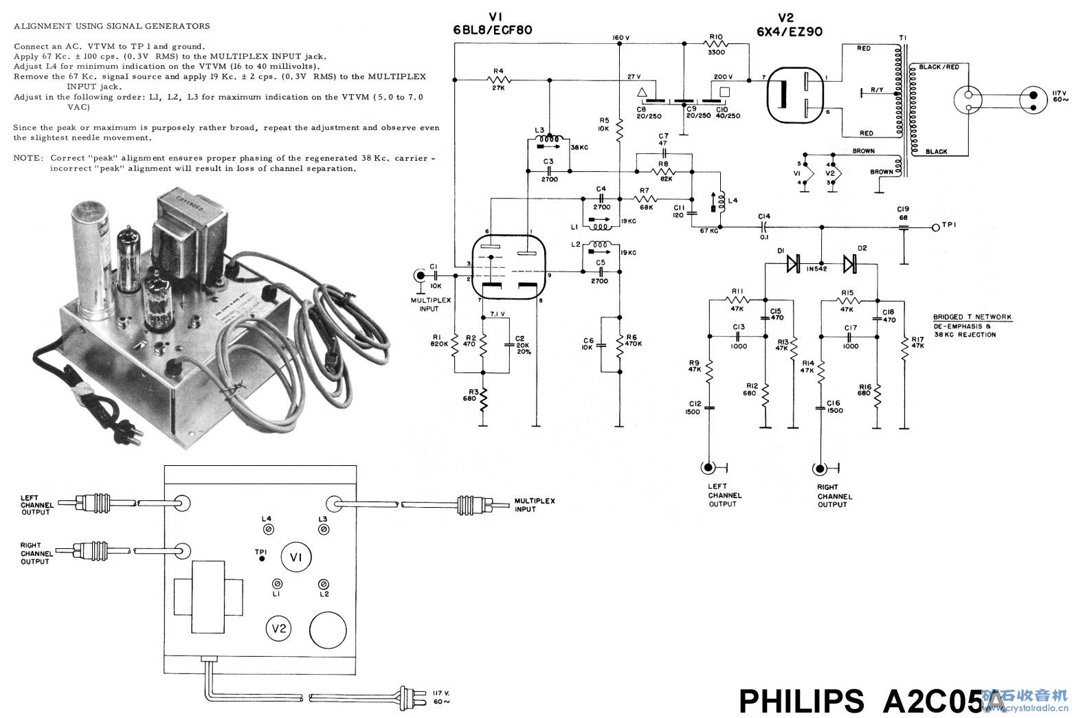

看到国外的电路觉得比单电子管的FM电路要好做一些,等我成功了给大家看看!

坛里 “乙猪”老大对这方面相当的在行.....
期待您胜利的好消息!!
  难度可能在那几个线圈和变压器....呵呵
  稍微提醒一声, 美国的6C4 和中国型号的6C4 是参数不同的两种管子

 楼主| 发表于 2009-12-28 20:01:23 | 显示全部楼层
再来一张:
