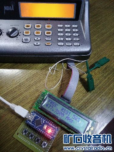

 楼主| 发表于 2018-2-16 10:47:08 | 显示全部楼层
ace919 发表于 2018-2-14 09:22
祝贺取得进步!请问显示在哪里?原机肯定无法显示吧
谢谢,新年快乐!测试用的arduino uno + 1602 LCD Keypad Shield

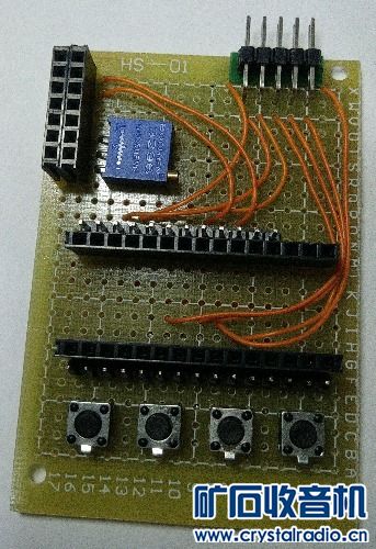

 楼主| 发表于 2019-3-26 21:46:13 | 显示全部楼层
又一年过去了,还有人感兴趣吗,波段切换测试成功,29-54实测21.5-58.1,把PLL锁定输出接到静音输入,调整频率至静音,获得实际上下限。接电视高频头的中频输出,临时供电用充电宝,可能有干扰,也可能RFAGC没调整,感觉没什么效果,另外频率是反的,不好处理。从98年电子报上看到R1000全波段接收模块后一直想做个伴音接收机,最近找到TDA988x中放的一体化高频头能满足我的要求,可惜没什么好听的了,做一个成品做个纪念吧。
 楼主| 发表于 2019-3-29 07:54:55 来自手机 | 显示全部楼层
洞洞板花了我5个小时,少焊一根线,一处搭锡,有谁能做个nano按键显示板就好了,多了A6A7,把一乐便宜的1602用上,反射式的,不用背光。不能自动搜索,不清楚哪儿有台,手动切换AM,W/NFM。
