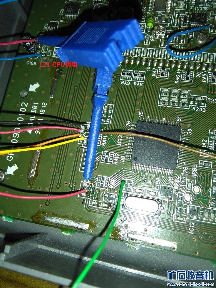

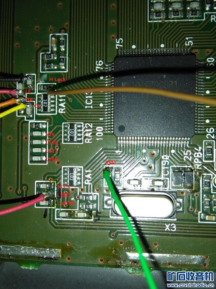

最近做实物测试,测试能收到92.6MHz,和显示对不起来,用逻辑分析仪对比测试,波形不一致,主要shiftout只支持8位,1501数据为16+19位,拆分有问题,正试图解决,坛友有没有解决办法。
发表于 2018-2-10 22:10:59 来自手机 | 显示全部楼层
顶起来,好贴!
 楼主| 发表于 2018-2-11 21:35:43 | 显示全部楼层
波形一致了,还是显示和收到的台不一致,是不是缺少初始化?断开原机CPU供电试的,陷入僵局...
19位数据高3位均为0,人为发3个0,剩下16位分两次发送。
 楼主| 发表于 2018-2-12 21:16:32 | 显示全部楼层
原因找到了,测试用的杜邦线,一开始地线是单独接的,现在加3根数据线共4根并排,没问题了;数据改回16+24发送,多余的自动被舍弃了。

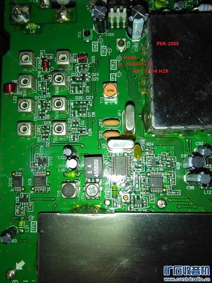

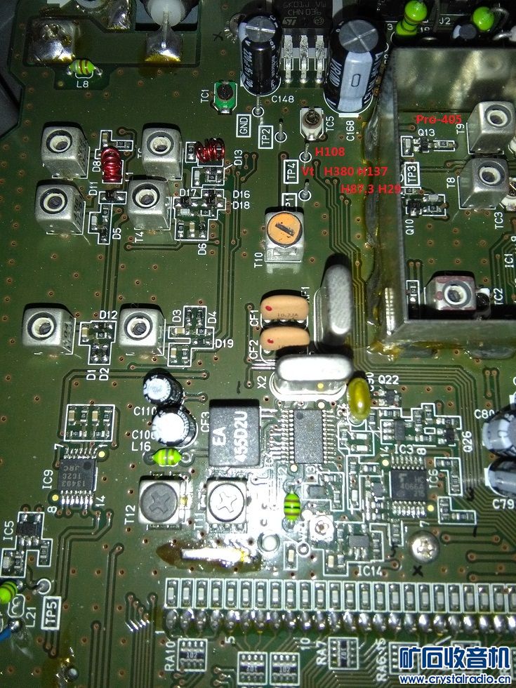

把波段上下限去掉测试如下:
29-54 控制暂无反应,和之前单独接地线现象类似,TP4 Vt电压一直保持最高,24V;最低实测18mV
87.3-107.9 实测66.3-110.8电压26.1mV-23.5V,其中66.7能收到88.1电台
108-136.99166 实测95.7-162.9电压27.4mV-23.4V,其中能收到103.4电台
137-174 实测117.1-184.3电压27.4mV-23.4V,其中能收到182.75(CH7伴音),镜像接收128.3(106.9) 125.4(104),信号弱
380-512 无信号源测试下限,330.3 23.8mV推测镜像接收可低至308.9,推测信号不强,后3波段是共用本振的,
531.25 23.5V,其中能收到477.75(CH13伴音)、493.75(CH15伴音)、517.75(CH18伴音),
镜像接收499.15(477.75) 515.15(493.75)

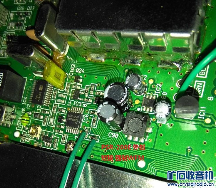

附上几张图片,手上另一台PSR-200E简单改下外部强制WFM
