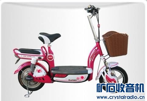

早上好!有个问题请教你。我的36V锂电电动车使用过程中会出现突然失去动力,电源指示正常(有电),过后又正常了。这是什么原因?是控制器坏了,还是电机问题,或者是哪里接触不良?谢谢!

发表于 2017-12-27 10:36:06 来自手机 | 显示全部楼层
徐山 发表于 2017-12-27 08:42
应该是线路问题,查下刹车断电,有条件换个控制器看下。
谢谢你的回复,刹车断电都检查了,没有问题,问题可能在接插件上,有时间再打开看看,36V锂电池电动车,用了六年了,明显感觉电池不耐用了。

 楼主| 发表于 2017-12-30 16:03:32 来自手机 | 显示全部楼层
发表于 2017-12-31 21:10:04 | 显示全部楼层
徐山 发表于 2017-12-30 16:03
你这个什么问题忘记了。
大灯不亮了,现在是开关钥匙亮一下,开大灯不亮,  钥匙拧一下启动再拧大灯亮,我这不亮了。跟报警器有关吗。谢啦

 楼主| 发表于 2018-1-2 09:28:25 来自手机 | 显示全部楼层
 楼主| 发表于 2018-1-2 09:32:46 来自手机 | 显示全部楼层
发表于 2018-1-2 20:00:58 | 显示全部楼层
徐山 发表于 2018-1-2 09:28
和报警器没有关系,你这个是锁开第二档亮大灯还是有单独开关,灯泡没有问题的话锁控就是锁坏,开关控的话 ...
是锁开第二档亮大灯;锁应该没事,外接一个灯开第二档能亮。车上大灯插头量了一下没电。开钥匙有一下电就没了
