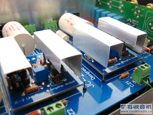

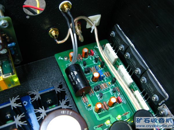

刚开始的原型
换了MCP电容,加屏蔽
自制的散热片

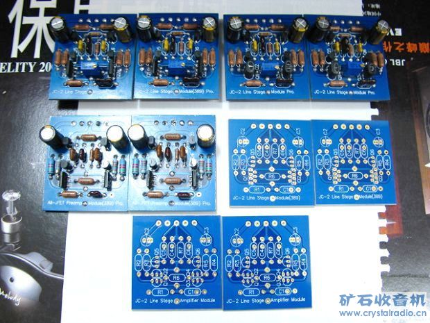

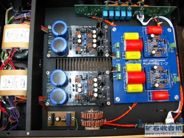

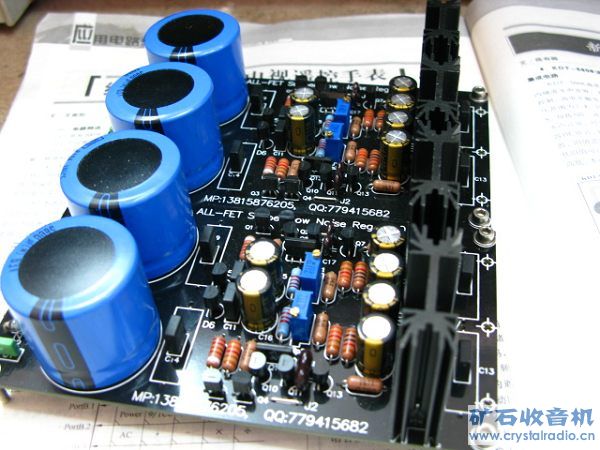

所用的电源板:仿德国音响大师Erno全FET超低噪声串联稳压电源
K170/74原版模块

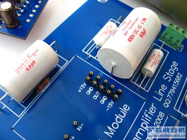

电容换成M-CAP,,清爽而不油腻,

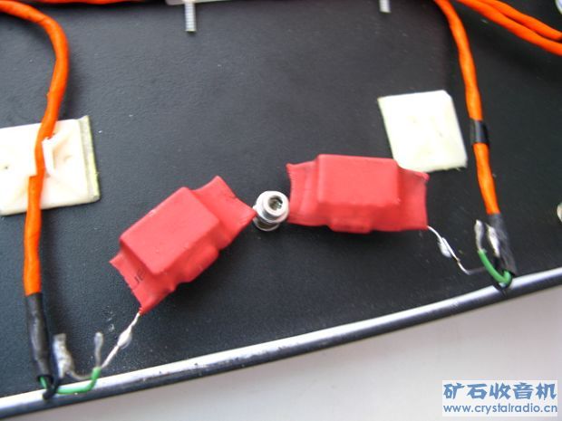

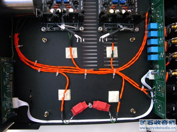

全机唯一的接地点,用只10R的电阻并个0.1U250V的电容固定到机箱上,另一头再接到到输入信号地,确保无一丁点噪音!
整理了信号线,尽量远离电源板的干扰
母板架空在信号线上面,互不干扰

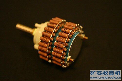

原来用的是100k电位器,阻值大了,有少许噪音,改为10K后就合适了
现改为10k的电位器:

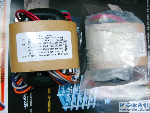

两只50W的小R牛,输入电压用双30V,串联稳压电源输出电压:+/-12V 到+/-45V可调,
模块有五套,插针用可拔插的,喜欢听那种就用那套模块,也可一边用原版的,另一边用改进版的...
最后留下是原版模块:
 楼主| 发表于 2009-12-10 13:48:06 | 显示全部楼层

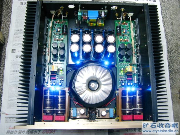

搭配的老肖版SF106N后级,每边三对2sa1216/2sc2922三肯管,每对管调到500ma,热量可观

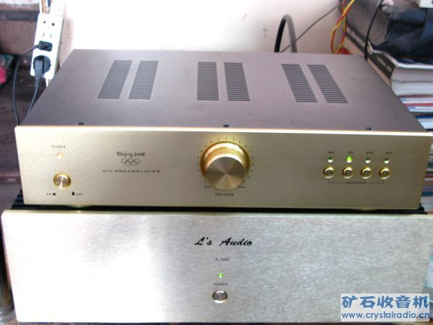

完工后的JC-2:
装箱后的JC-2前级和SF-106后级:
   总结:JC-2前级噪音很低,模块发热巨大,电压+,-15V,K170/74原版模块,将R2 ,R4电阻改为680R,这样电流就上去了,但发热也大,
R3/5调到1V,输出电流约50MA,中点电压一边为0.2MV,一边为-2.8MV,比较稳定,
听感:    高音纤细,甜美;中频厚,低音略有不足,
    建议:JC2适合喜欢听人声,追求原味的烧友, 喜好大动态效果的兄弟就要考虑清楚了
[ 本帖最后由 hzg 于 2009-12-10 18:40 编辑 ]

这种步进式(蓝色)不错!有250-500K的吗(双声道)?
 楼主| 发表于 2009-12-10 18:24:32 | 显示全部楼层
原帖由 1a5gt 于 2009-12-10 16:27 发表
我也是找材料网的李兄定做的,阻值可以选,老兄可以问问他,应该有的
发表于 2009-12-10 20:34:36 | 显示全部楼层
楼主的宝贝看的在下口水哗啦啦,佩服啊。步进电位器像是天涯电子的吧
