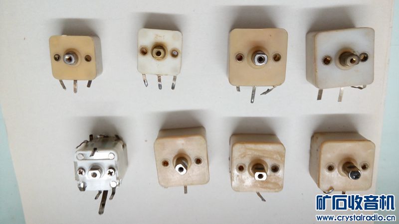

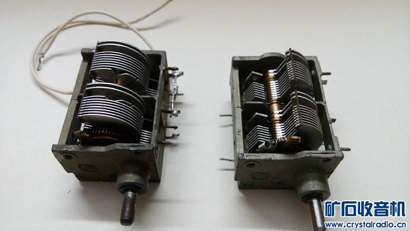

这是在实际制作中使用过的部分元器件,提供给需要的朋友作参考。
这种空气双联可变电容是比较好的选择,因为它自带了机械微调装置,主轴需转动三圈,动片才能从0度转动到180度,而且手感非常舒适细腻。

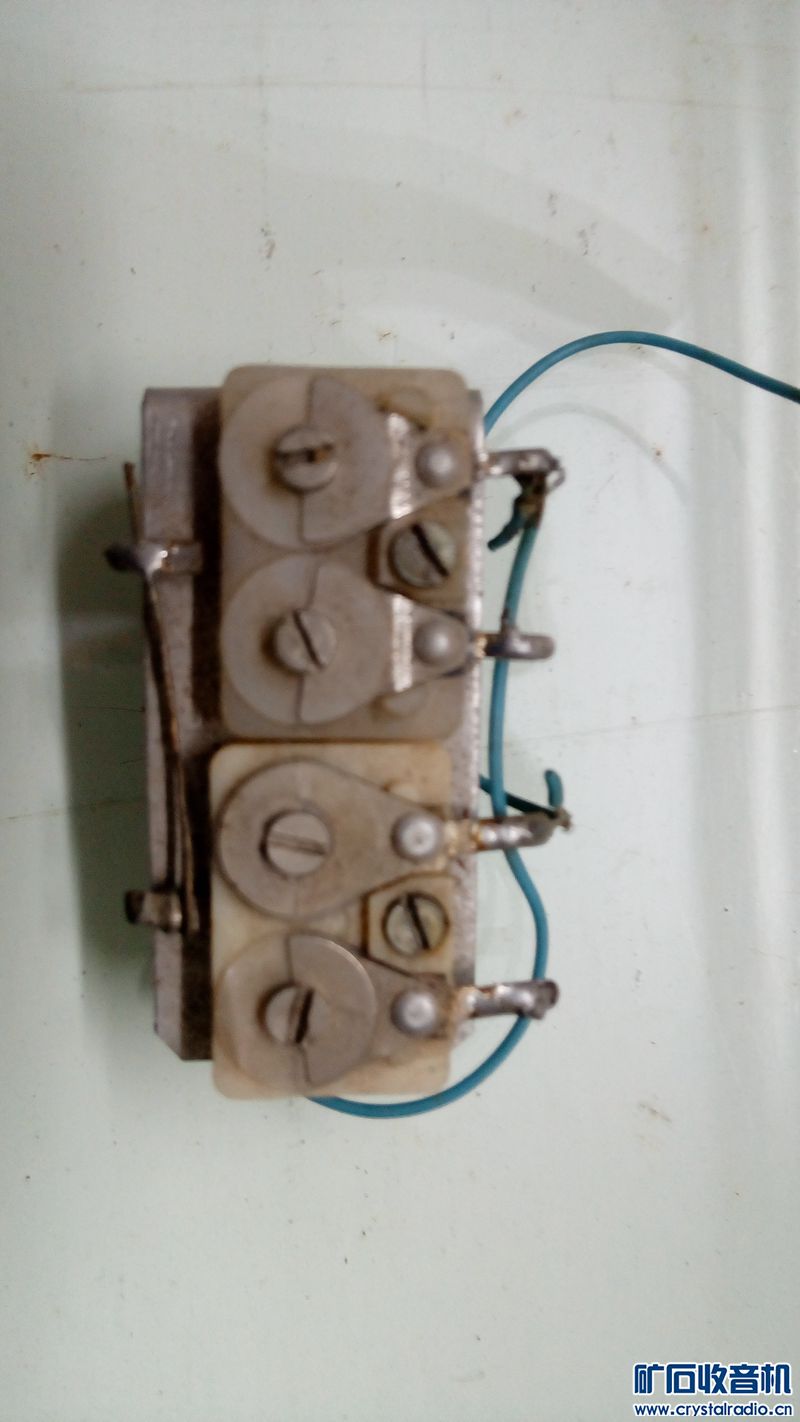

普通的密封的双联,四联可变电容器。(小型收音机常用)

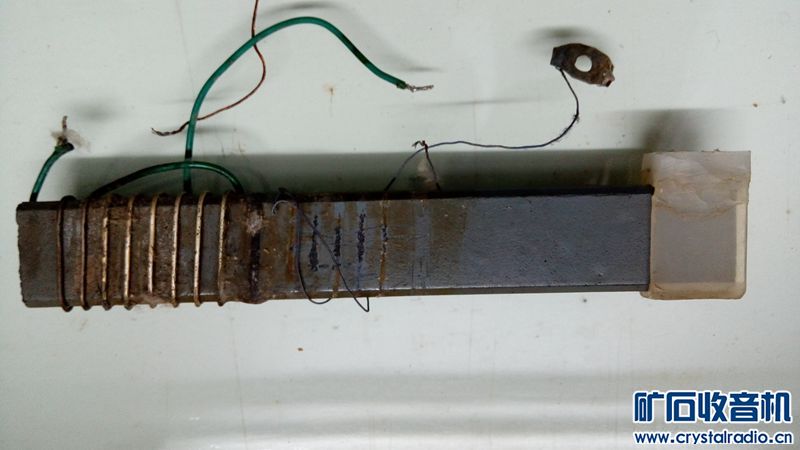

这是自制收音头时使用的中短波段磁性天线(短波)

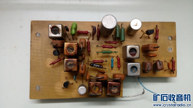

这是自制收音头时使用的中短波段,变频以及双调谐中放收音板。

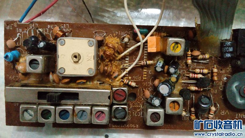

这是自制收音机时使用的调频调幅收音板。

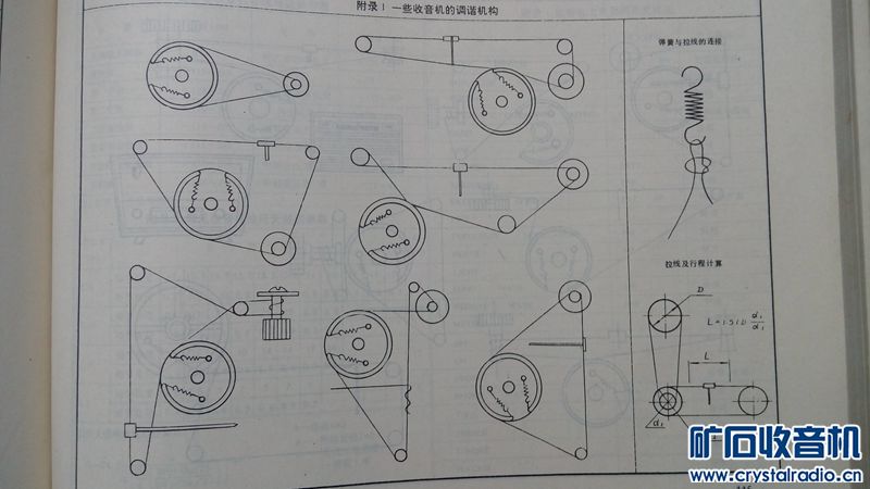

这是爱好者们普遍关心的拉线盘的拉线方法以及走向。
