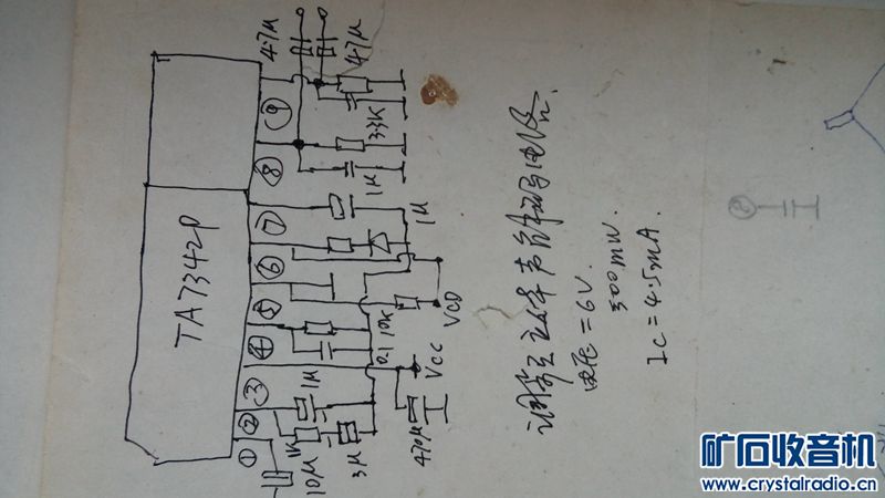

 楼主| 发表于 2016-11-22 19:50:58 | 显示全部楼层
这是在实际制作中使用过的部分电路图,提供给需要的朋友作参考。

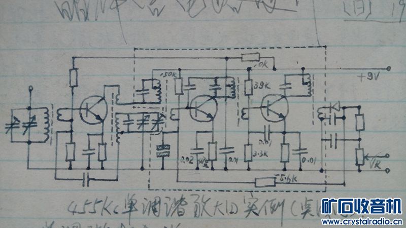

 楼主| 发表于 2016-11-22 19:52:10 | 显示全部楼层

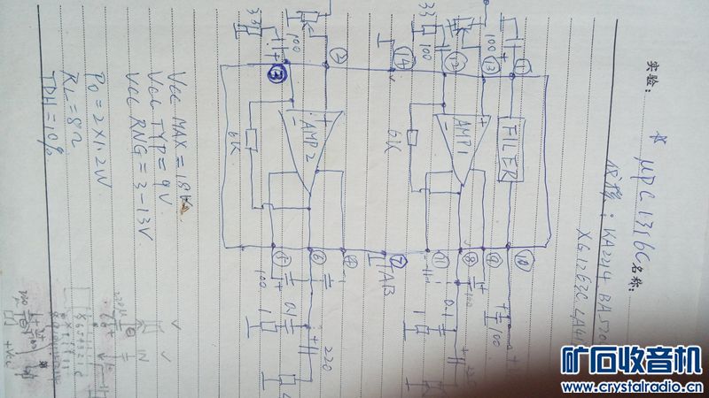

 楼主| 发表于 2016-11-22 19:53:09 | 显示全部楼层

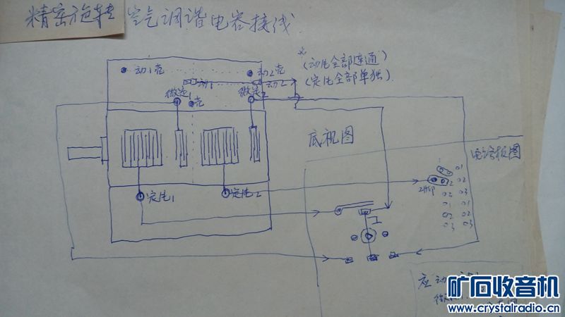

 楼主| 发表于 2016-11-22 19:53:49 | 显示全部楼层

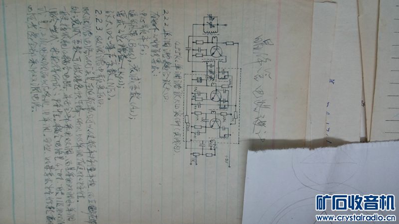

 楼主| 发表于 2016-11-22 19:54:20 | 显示全部楼层
