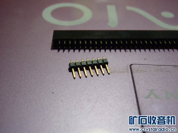

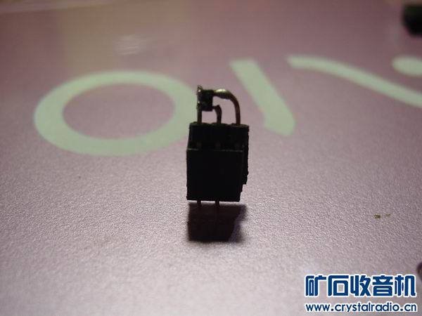

我是这样焊接场管的,供大家参考,成功百分百
 楼主| 发表于 2016-11-30 08:52:38 | 显示全部楼层
这个论坛上的朋友一般应该知道的,就是场管矿石机,焊接好引线是为了安装和更换方便,所以场管是贴片元件,很容易使用不当而损坏。所以先焊接好引线后,通过接线排连接电路。这样即方便使用,又方便更换。要是电路有故障,在电路上焊接好的场管,你无法知道是不是场管已经损坏了,等你拆下来的时候,不知道是不是原来就是损坏了,还是原来就是好的,、拆的时候损坏了,这个常识了,亲自动手安装过的人都会有这个体会。所以,你提出这个问题,大家就会感觉到奇怪。矿石机检波元件主要有二种,一种是二极管,一种是场管,场管有相应的优点。缺点就是不太焊接,容易损坏。所以才有这个办法。

这么长的引线电路会自激吗
 楼主| 发表于 2016-12-1 18:19:21 | 显示全部楼层
不会, 因为电路并不复杂,无论中波,短波,调频都没有什么影响。

这个论坛上的朋友一般应该知道的,就是场管矿石机,焊接好引线是为了安装和更换方便,所以场管是贴片元件, ...
其实焊接场管都是用裸细铜线先缠绕短接各个脚。然后焊接。好了后拆除短路的铜线。你这样先焊接那个脚,其余的脚不还是悬空吗?虽然你外面的三根线短路了。可是焊接第一个脚和第二个脚的时候,另外两个一个脚还是悬空的。你想想不是吗?

 楼主| 发表于 2016-12-2 10:21:10 | 显示全部楼层
1187617921 发表于 2016-12-1 20:55
说的好有道理啊 楼主是怎么解决的呢
他讲得也有一定道理,将四个脚用细铜线短路的焊接方法更安全,我这个办法是让四只脚引线短路,然后在焊接的时候,四个脚同时靠在电路板,通过引线短路,这个这个有可能只有同时三只脚接触良好,不过实际操作中已经够用了,焊接了十几只,一只损坏的也没有,大家可以亲自试试,实际焊接场管的要求也没有想象的那样高
发表于 2016-12-2 11:08:01 | 显示全部楼层
 楼主| 发表于 2016-12-2 11:29:01 | 显示全部楼层
这种接插式也相当不错,不过因要用到一个插座,不如我的使用方便 ,我是直接往接线排上装就行,适应面广一些。
发表于 2016-12-2 12:40:52 | 显示全部楼层
我就直接用2AP
