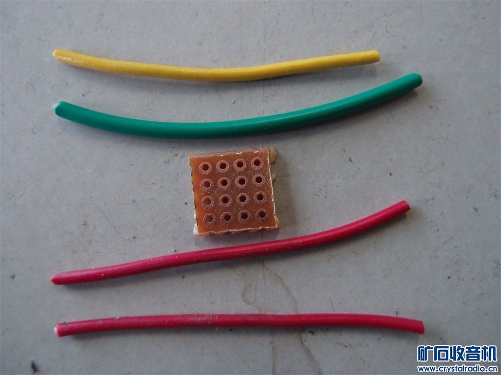

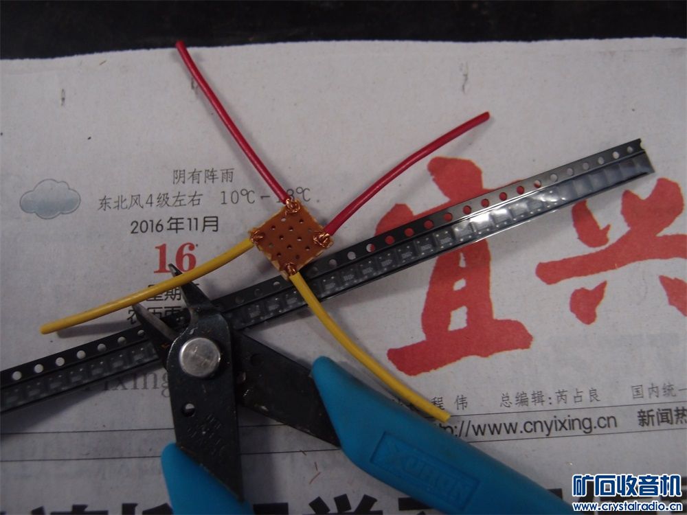

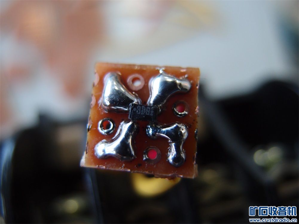

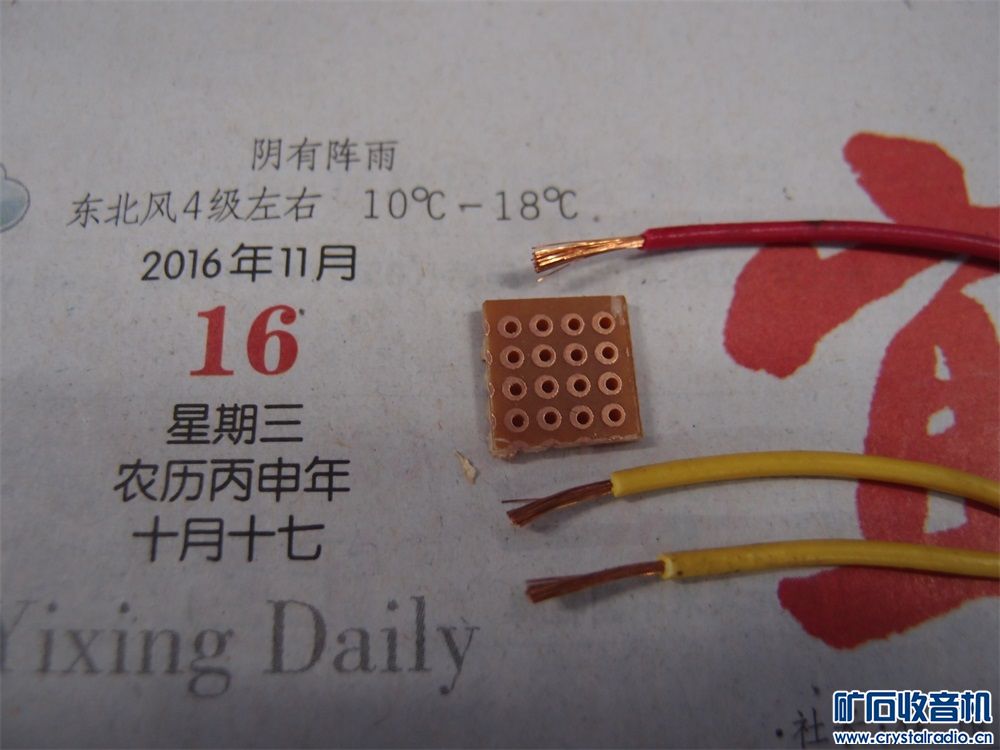

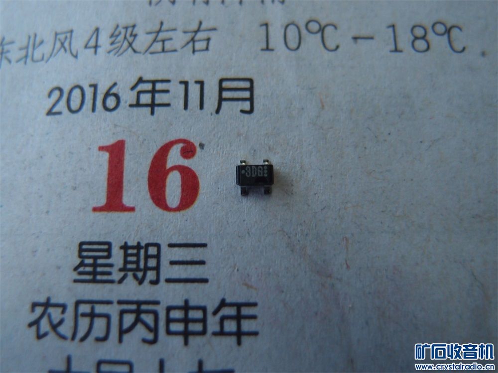

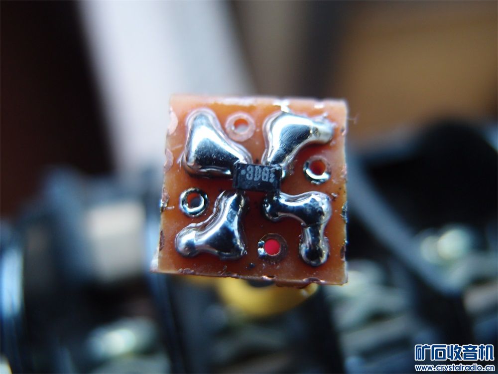

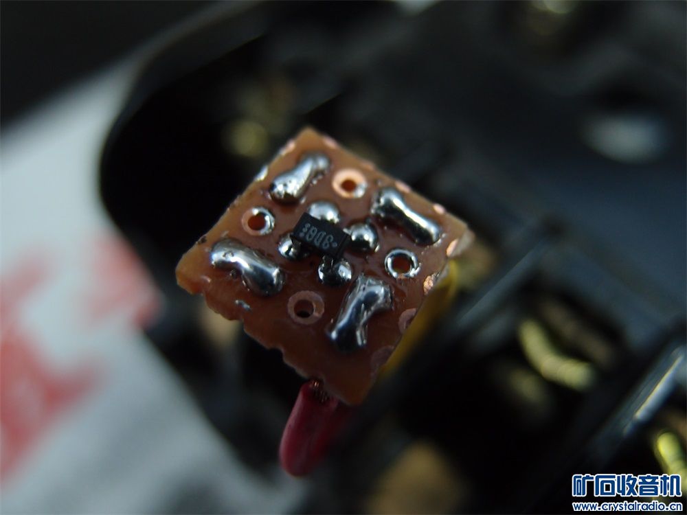

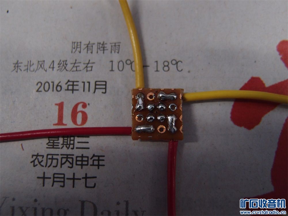

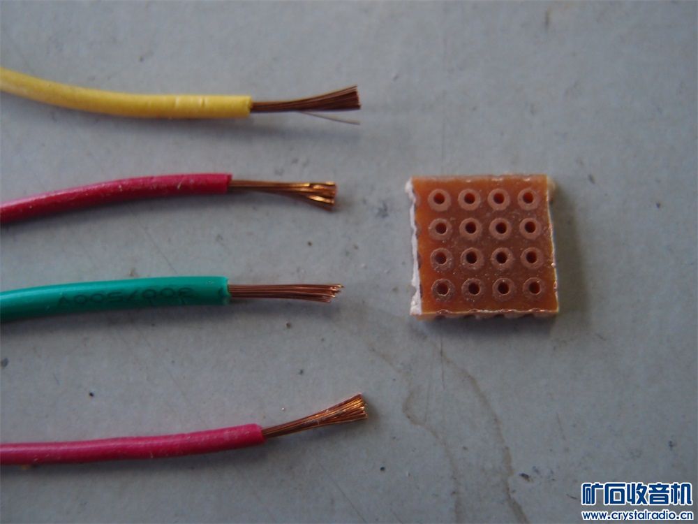

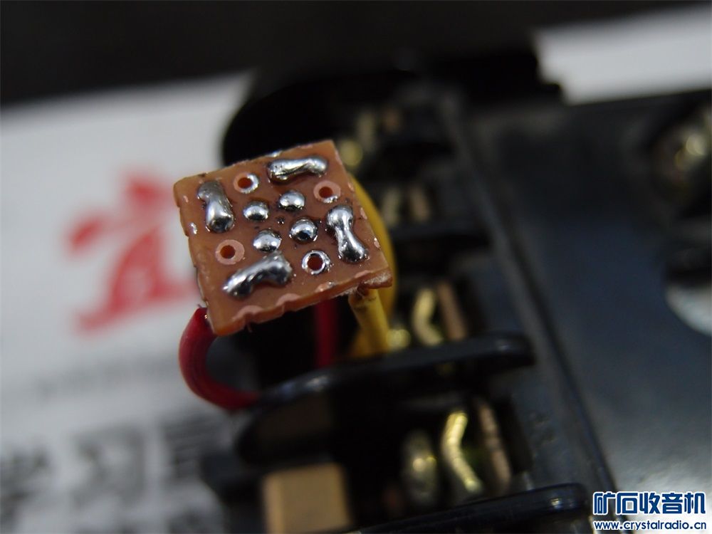

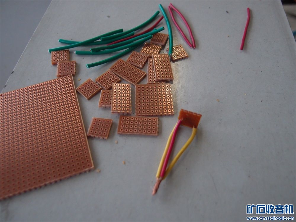

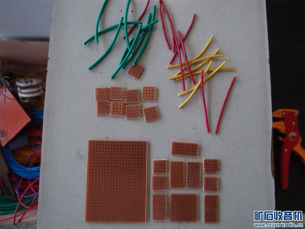

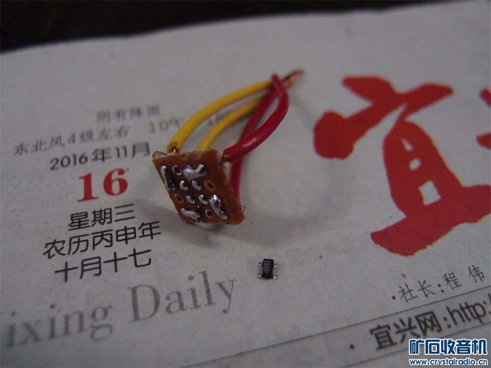

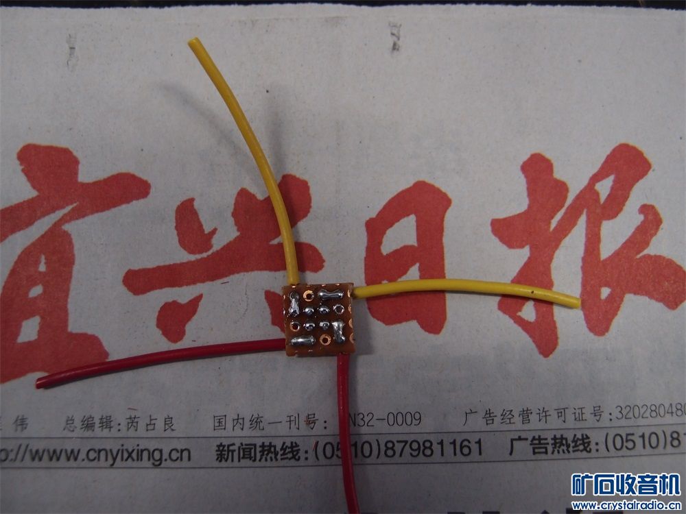

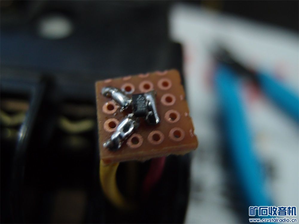

我是这样焊接场管的,第一步,锯好多孔板,第二步,焊接好引线,四根,三根都可以,第四步,把四根引经短接起来,第五步,放上场管焊接,最后放置备用。

发表于 2016-11-17 15:24:44 | 显示全部楼层
很好的做法,等于所有脚接地的情况下焊接

发表于 2016-11-17 17:30:38 | 显示全部楼层
现在所有的场管栅源之间都有过压保护,栅极电荷根本达不到击穿绝缘的程度,用不着这么干吧。

发表于 2016-11-17 19:28:18 | 显示全部楼层
以前也焊4条线 后来只焊两根 一根 双栅并联。一根漏极。另外一个源极直接焊再生线头
发表于 2016-11-17 22:52:17 | 显示全部楼层
好办法,请问固定小板的是什么东西,照片上黑黑的看不清。
 楼主| 发表于 2016-11-17 22:57:20 | 显示全部楼层
随便找个东西插在上面固定一下就行,可以在木板上钻个孔,厚度合适,插里面,固定好,方便焊接,我是找个了个交流接触器,顺便拿来用一下,实际用找个夹子夹住也行。
