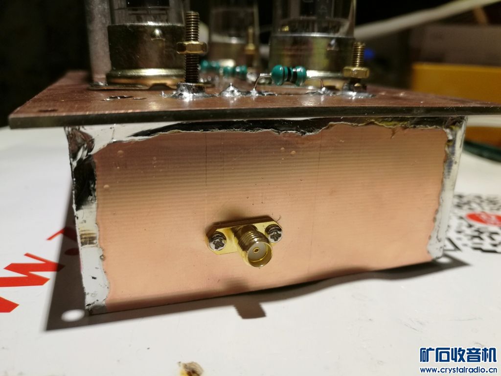

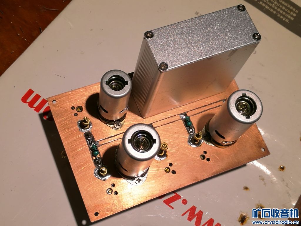

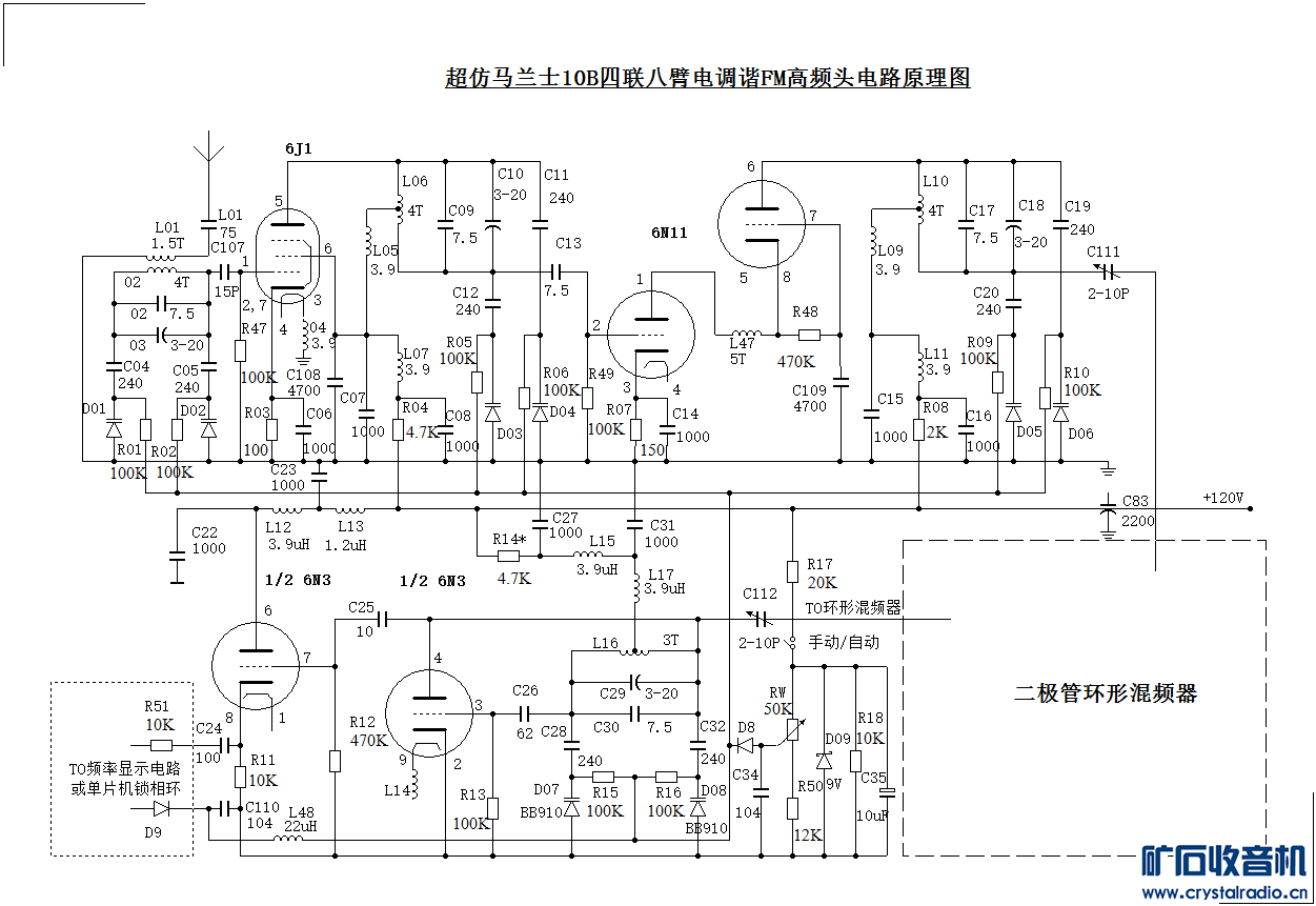

      经过前一段时间对三连六臂电调谐高频头的酝酿与尝试,可以说其效果均已达到了我设计之初的预期与目标,其接收效果会结合已完成的仿马兰士10B中放及鉴频组件,在近期进行联合测试,其实我自己也很期待其收听效果,但不管好与不好,我都会将视频发布在原帖上的,欢迎关注。
      所以,我现在可以就马兰士10B的八连高频头仿制事宜,正式地把它摆到自己业余及晚上的工作议程上来了。从今天开始,启动超仿马兰士10B电八连高频头项目,并把该高频头定名为:四连八臂电调环混FM超级高频头。
此稿为在多次制作高频头基础上优化设计的
此稿为在多次制作高频头基础上优化设计的

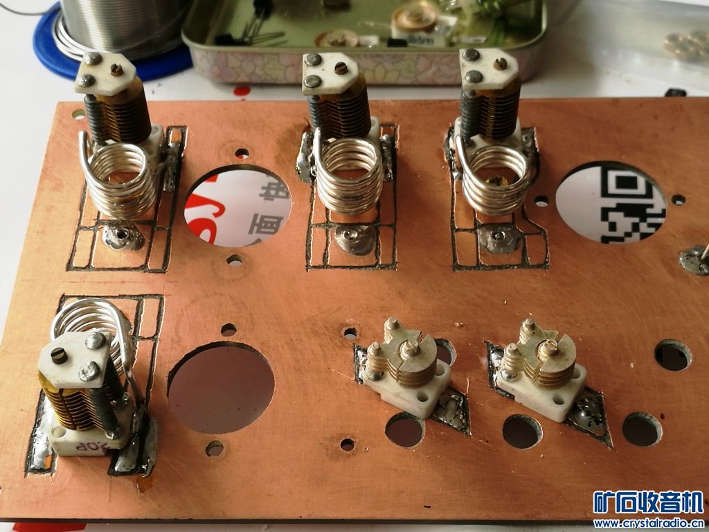

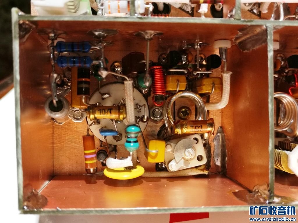

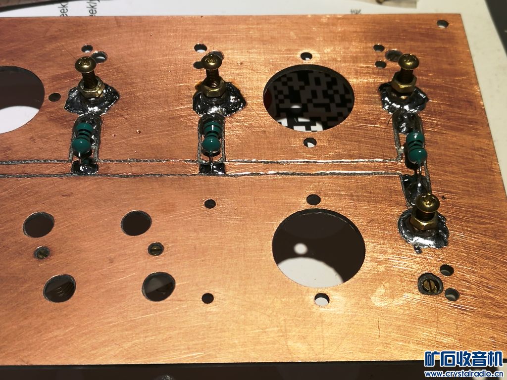

 楼主| 发表于 2016-11-15 21:52:39 | 显示全部楼层

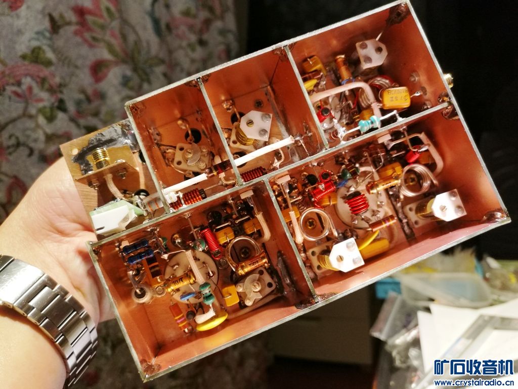

结束了粗调,可以把屏蔽罩围上了,这样制作就暂告一个段落,等待与中放电路联调。

 楼主| 发表于 2016-11-11 12:53:42 | 显示全部楼层
昨晚的劳动成果。
