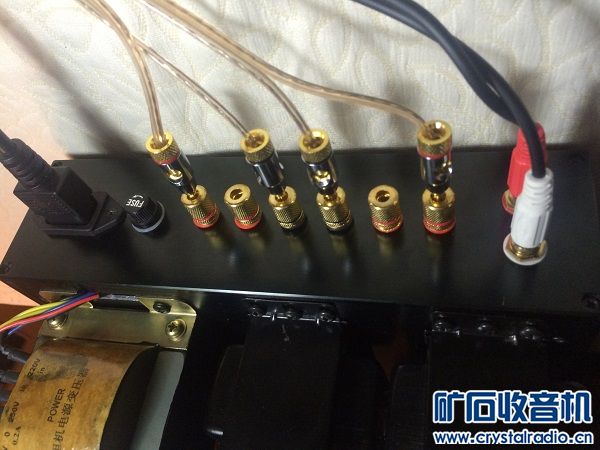

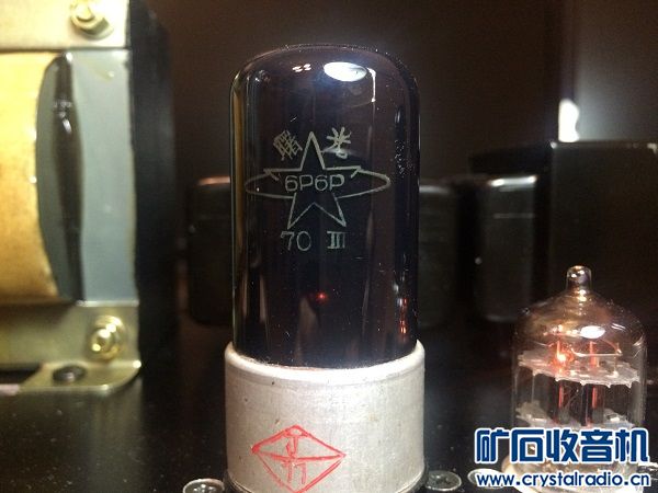

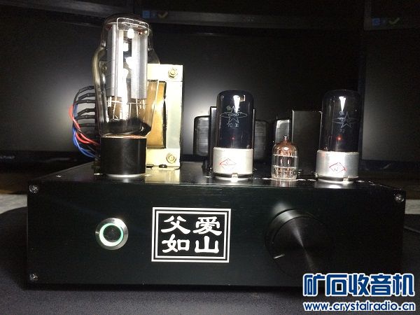

        从小就喜欢听《小喇叭》和《单田芳评书》,睡梦中就是《央广新闻》那暖暖的声音,长大后那种声音很久都没找回来。从父亲一屋子元件中翻出了几只年龄比我都大的电子管,还有父亲亲手做的音箱,于是有了亲手做一个胆机的念头,一是为了怀念去世的父亲,同时也是为了找回儿时的感觉。虽然从小受到熏陶,但很遗憾没有学电子专业,照猫画虎东问西学第一个胆机诞生了。煲了一周,除了极性接反炸了一只电容,到目前为止静如处子动如脱兔!
       在此感谢论坛里于海旺、天风雪雨、maojiwu、6N15、jupeter、乙猪、香火的大力支持,还要感谢成都发烧友冯老师、杜哥、王工,谢谢你们!

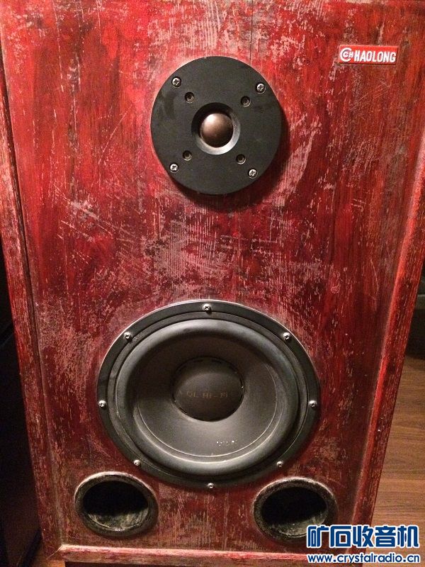

父亲多年前亲手做的音箱
父亲多年前亲手做的音箱
父亲多年前亲手做的音箱

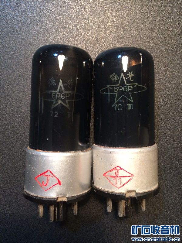

父亲的电子管
父亲的电子管
父亲的电子管
父亲的电子管
父亲的电子管

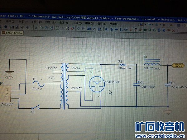

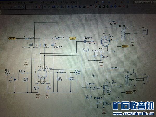

原理图设计
原理图设计
原理图设计
原理图设计
原理图设计

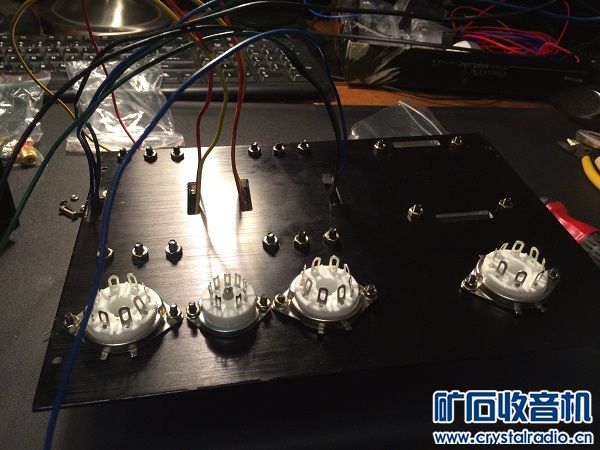

机械加工
机械加工
机械加工

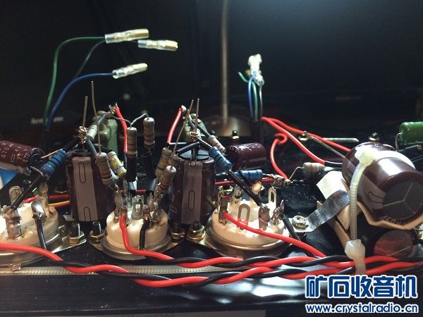

内部虽然乱,但效果棒

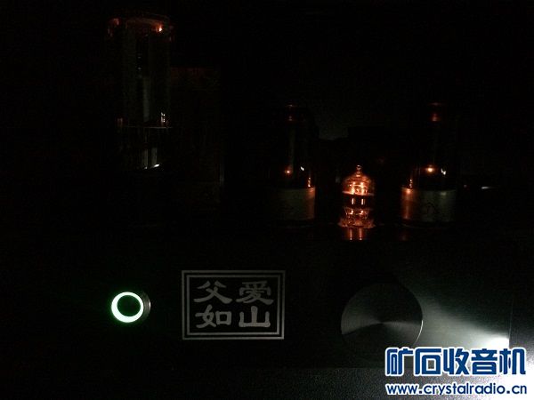

最终正面效果,自己都觉得很赞
鸟瞰图
背面
特写70年的6P6P
煲机中。。。
再来一张结束

在论坛里见过N多机器,这台是最有意义的一台。
因为加工费有部分花在“父爱如山"几个字上,不像别人做机器,钱要么花在零部件上,要么花在美观上,而这是把钱花在一种感情的表达上。赞!

底盘加工的漂亮。
整流管要是下沉一下更好。

手艺不错!   加分鼓励,
  看了一下电路,  如果说追求现代感,或者仅限于使用手上仅有的胆管 用5670也无妨, 用浅反馈就好,   如果想味道浓郁的, 用深反馈功率就要受到限制了,这个时候也许用6N2更有意想不到的效果,单级电压放大, 但从听感上说,确实比较灵动而清秀,但是换个角度来说就是缺乏音乐质感的内力,下次可以考虑做两级后 推动, 保证你有耳目一新的感觉。

其实,整流管调换成5Z2P就显得高低匀称了。5Z2P的电流也足够用了,还省电呢。

       作品不错。饱含父子情深,惟有父子情,一步一回顾的人间亲情。比写一篇深情怀念的文章更有意义。保留下来你父亲的遗物也是不容易的。那个应该是80年代末90年代初自制音箱是下了一番功夫的,用橡皮边低音,球顶高音包括纯木箱体倒相孔(再上一下漆),可见当年你父亲也是电子爱好者中技艺超群的高手。愿你传承与发扬下去,除掉业余爱好之外,更能够事业有成,以慰天灵。
