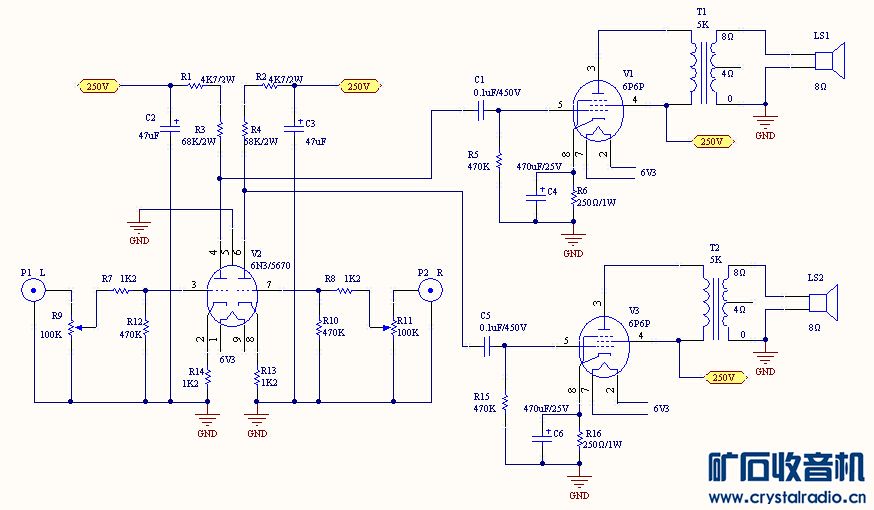

5670推6P6P,一推二参考了国外线路请高手指点:
1、原理图中R4和R8组成的双联电位器放在了5670之后可否?国内看到更多的是在之前,有什么区别?哪种方式好?是否可以省了6P6P的5脚接地电阻?
2、输出牛的输出端在无反馈时可否不接地?
3、可否照此原理图装机,有没有需要改进的地方?阻容元件值是否合适?
谢谢你的指点!

发表于 2016-10-21 08:24:02 | 显示全部楼层
R4和R8组成的双联电位器放在了5670之后,对5670来说和负载电阻是并联,影响推动级的放大倍数,取值大点放大倍数也大;同时是功放级6P6P的栅漏电阻,如果电位器出现接触不良,会影响工作点稳定或者6p6p过载。

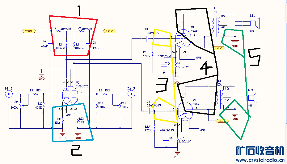

修改了电路图,这样可以吗?
下图有几点要不要修改:
1、5670阳极电压150V,电流9mA,电源电压250V,需要250-150=100V压降,电阻为:100V/9mA=11K,这样算电阻对吗?没整过胆整流。
2、5670的2和8脚对地要不要接一个470UF的电解电容?或者在并一个0.01uF的电容以减少波纹干扰?
3、6P6P的5脚要不要串一个1K2的电阻?
4、6P6p的3和4脚要不要各串一个10-300Ω的电阻?
5、若不接反馈电路,这里的地是不是可以不接?
谢谢!第一次搞胆机,很多要学习的地方!

发表于 2016-10-21 13:06:54 | 显示全部楼层
5670阳极电压150V,电流9mA,电源电压250V,需要250-150=100V压降,电阻为:100V/9mA=11K,这样算电阻对吗?你这算的不对。你可以找个现成的图纸做。
首先一点电压250V ,退耦电阻4.7K,负载电阻68K,决定了最大电流,设计不出本级电流9MA。

发表于 2016-10-21 16:01:42 | 显示全部楼层
这个接大电容就是免除第一级的本级负反馈,如果增益足够,就不用接。接小电容只会人为提升高音部分,影响频响的平直,不可以。
串电阻是为了防止自激,如果不自激就不接。预防万一的话接上也没啥影响。
3脚不能串,4叫这个串也是防自激电阻,尽量不接。
若不接负反馈,可以悬空。

 楼主| 发表于 2016-10-22 00:30:01 | 显示全部楼层
这个接大电 ...
谢谢你!重新修改为下图:
