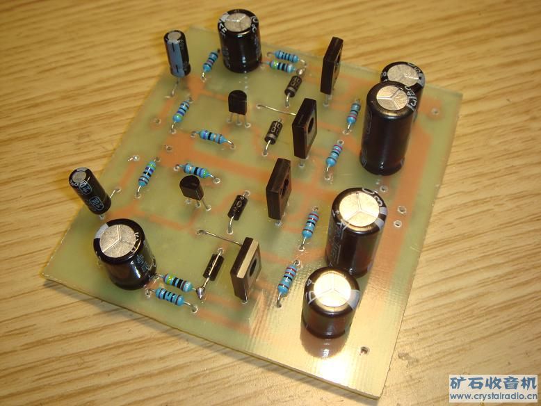

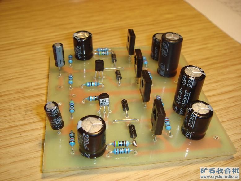

主电路板焊接完成
下午从单位回来,折腾了3个多小时,把两个声道都焊接并调试完成,最终调试的每声道静态电流为22.5mA,输出输入电容还有自举电容都加大了点以达到改善音质的目的。接下来就是外壳的加工工作了,预计明天晚上完成。
其实不想走 发表于 2009-12-5 19:34
有新进展了,也发现问题了。由于PCB设计经验不足,还有就是时间仓促没仔细检查,导致了两处PCB设计错误。( ...
请教,没激光打印机,普通硒鼓打印也可以吧,腐蚀用啥,哪里有卖?
 楼主| 发表于 2013-11-5 22:50:39 | 显示全部楼层
硒鼓打印机就是激光打印机吧,另外腐蚀我用的三氯化铁,还有一种白色粉末状的腐蚀剂不知道叫什么,这在网上都能买到。
发表于 2013-11-5 23:44:32 | 显示全部楼层
139 140全面压倒当年的大功率管3DD01,我试过了,139 140扩大机超响亮,还不失真。
楼主多生产些板子来销售吧。
另外,提个建议,4007用导热硅胶粘贴在139 140上热耦合。还可以给139 140加装散热器,工作更稳定。
