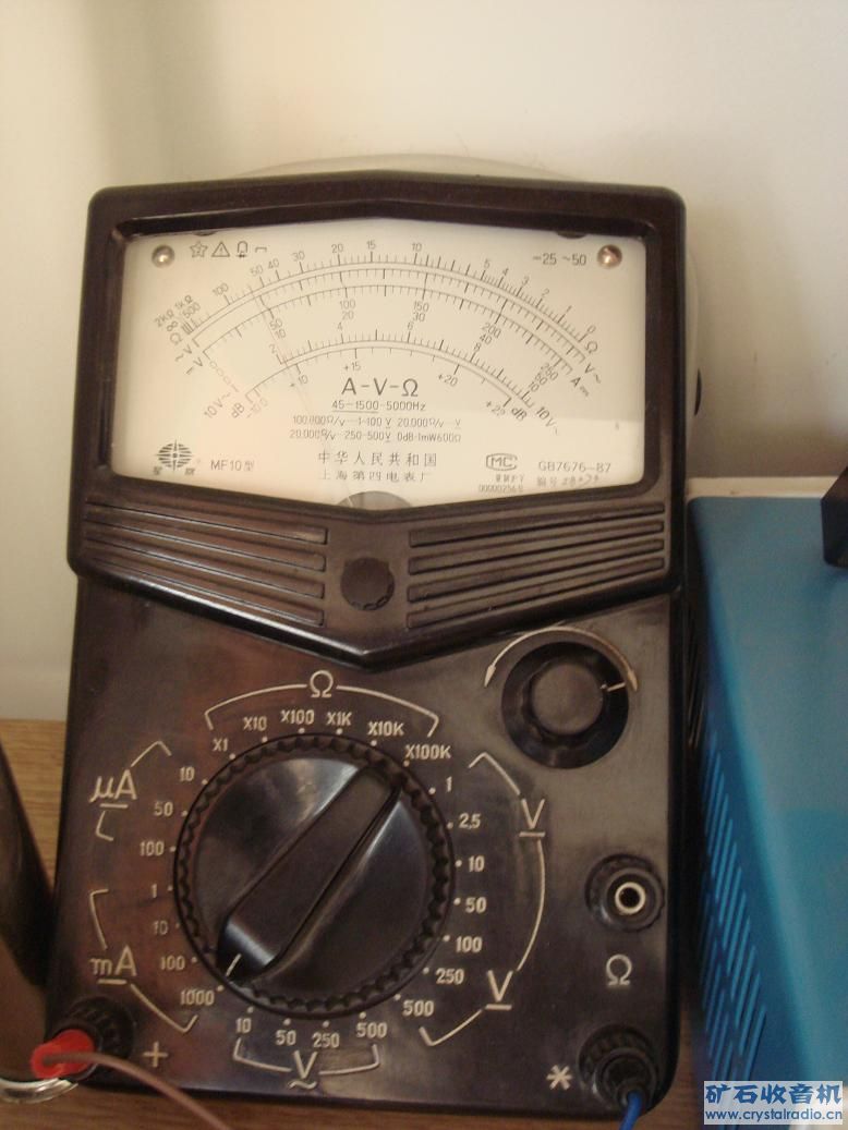

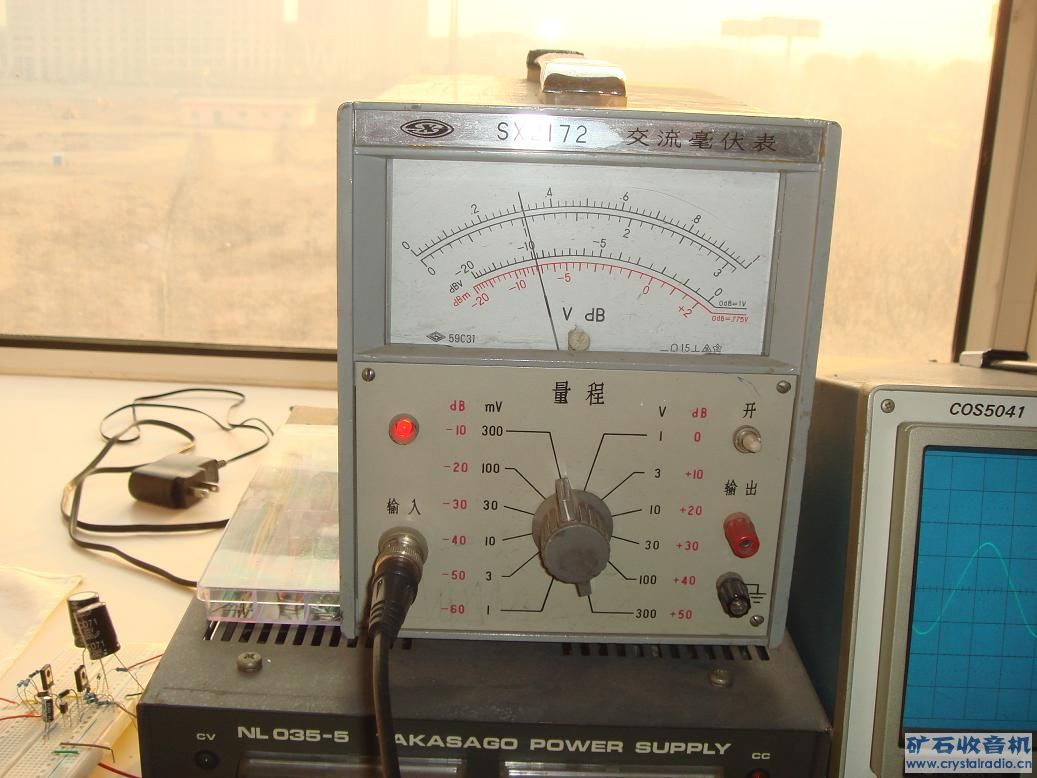

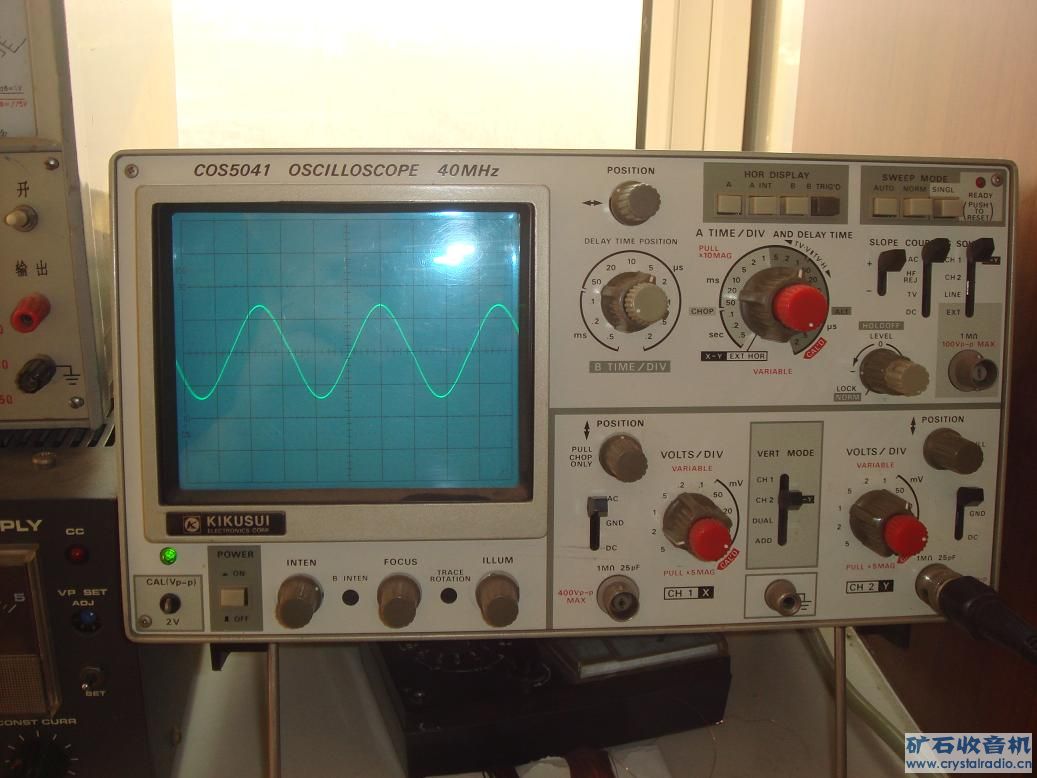

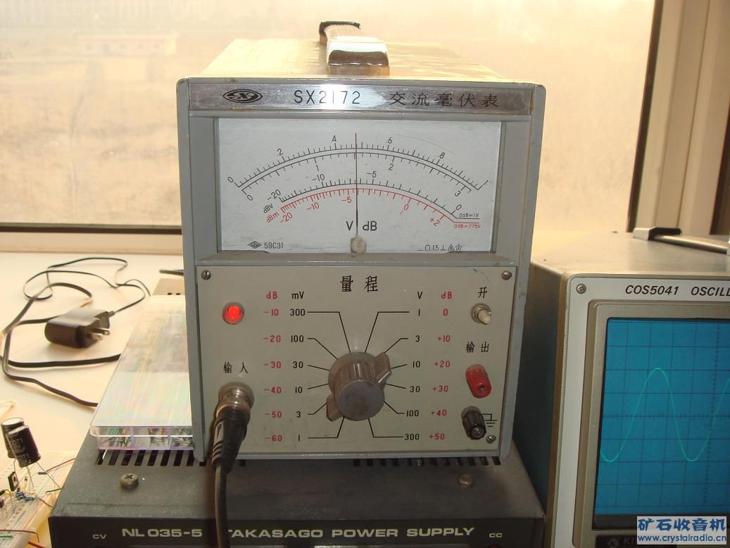

测试图
本功放设计放大倍数为15倍左右,负载为4欧小音箱。下面是对此电路做的一些性能测试。(负载为一2W4欧电阻)
信号输入为1500HZ
输入信号波形图
输入信号电压图
输出信号波形图
输出信号电压图
此时整机工作电流
由图可看出电压放大倍数接近15,基本满足设计要求。在输出4V峰峰值电压下,波形无交越失真,无削波失真,也满足要求。初步测试成功,再有进一步测试再送上。
发表于 2009-12-6 15:45:42 | 显示全部楼层
波形看上去不太“正弦”, 好像是输入就有点问题。
评价放大器的失真度要用失真度测量仪或者频谱分析仪了,门槛就高了。如果从示波器上能看出失真的话,那失真已经相当大了。1%的THD, 我是示波器上看不出来的。

好像有交越失真
