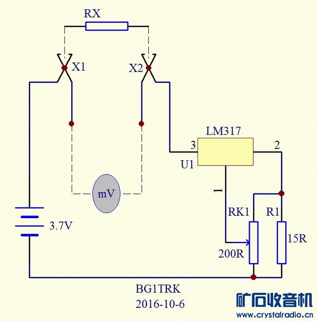

普通数字表测量小电阻比较费劲,小电阻测量误差大,从别的论坛学来的创意,做了个附件,使普通数字表增加毫欧表功能。
大意是做一个100mA的恒流源,被测电阻串在恒流源上,利用万用表毫伏挡测量其压降,读数乘10即为被测电阻阻值,单位毫欧。
电路图如下:
LM317、RK1、R1组成恒流源,X1、X2是测试夹,把普通鳄鱼夹改成双线减小测量误差。电池是一小块锂电池。

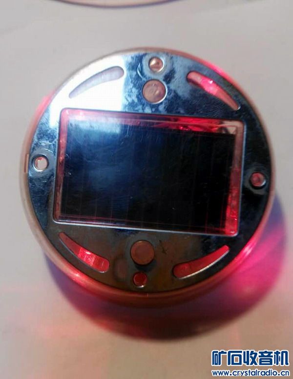

壳体和电路板利用路上捡来的充电器改的:
电池拆自捡来的太阳能“闪光器”:

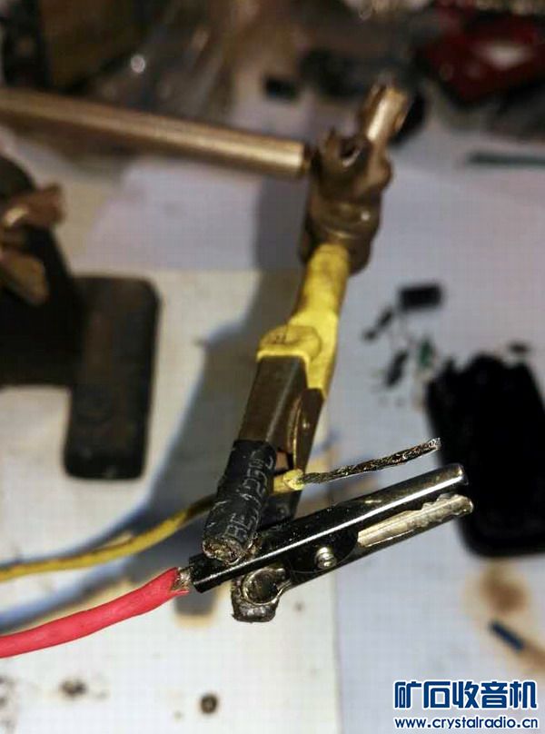

改鳄鱼夹,红线是电流线,增加的黄线是测量线。测量线焊接在鳄鱼夹内部,使测量线于被测电阻的接触电阻最小,减小测量误差。

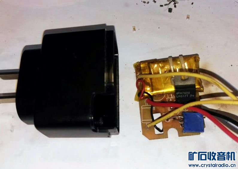

改好的板子,一块电池、一个317和一个微调电位器,R1在板子背面。焊好后将测试夹接万用表的毫安档,调节电位器使电流为100mA,调整完毕。
手上没有合适的香蕉头,先保留原充电器的插片,以后再改。万用表置于毫伏挡,测试0.1欧姆电阻,显示值乘10即为电阻阻值,103.9毫欧。
0.15欧姆电阻,测试值为152毫欧。
0.22欧姆电阻,测试值为219.9毫欧。
