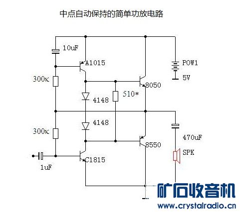

向朋友推荐一款简单的功放电路。但它有一个很有用的特点,就是中点自动保持电源电压的一半,不用调整的。这一点很重要,它能够自动适应电池电压的变化而中点电压始终是电源电压的一半。
本图来自本坛内一位坛友的设计

该电路要安装调试好,看图,应该做到:1、A1050与C1815应该配对;后面的两只管子也应该配对。2、510欧电阻是用来调整末级电流的,应该从小到大调。3、末级的两只管子的发射极,最好都串联一只5.1欧的电阻。

这个电路,没有负反馈回路,其放大倍数是如何控制的?
有负反馈:300K与输入阻抗分压

求知无足 发表于 2016-11-7 11:36
老朋友,依你的观点,认为这个简单电路,算不算是一款很实用的电路呢?
简单、输出幅度大,中点电位依赖电路对称性。供电电压不同(变化比较大时)和晶体管放大倍数不同(变化比较大时)需适当修改300K电阻的阻值。

qzlbwang 发表于 2016-11-7 12:16
有负反馈:300K与输入阻抗分压
那就是300倍了。这是不是太大了些?

那就是300倍了。这是不是太大了些?
是有点大:
按图中参数,300K电阻两端的电压是5V/2-0.65V=1.85V,基极电流则为1.85V/300K=6.17uA,假定三极管的电流放大倍数为200的话,集电极电流为6.17uA×200=1.23mA,∴rbe=300Ω+(200+1)26mV/1.23mA=4549Ω。所以电压放大倍数大约是(300K+4.549k)/4.549K=67倍。
解决的办法:把300K电阻改成两个电阻串联,其中一个电阻并联上电容。这样就可以根据自己的需要设计其电压增益了。

会估算就是好。我算的可是300倍呢:两只负反馈电阻之比,并把输入阻抗估计成1K的,这样一算,是300倍。误差太大了。
