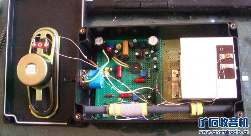

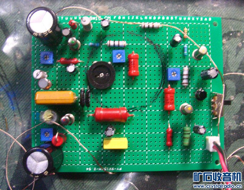

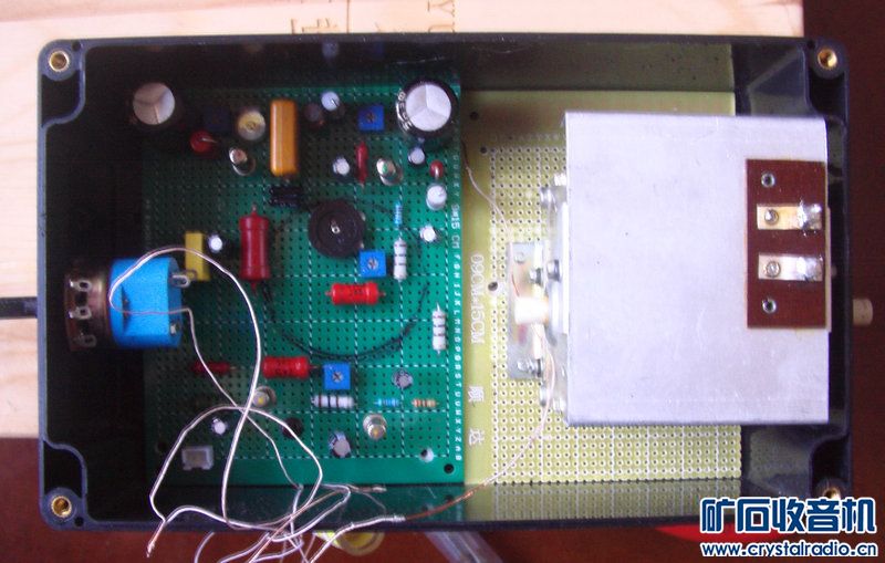

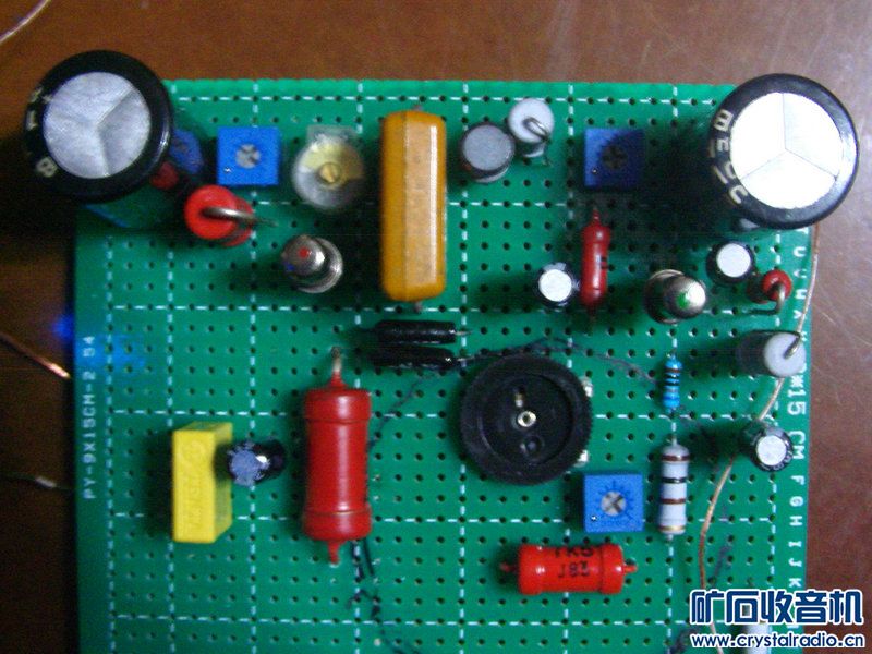

为了进一步熟悉OTL功放电路,这两天安装了一台OTL直放五管机,刚刚完成初步调试,效果相当不错,音量超大!先发几张图片,明天装进机壳后再发视频。
电路取自《少年晶体管收音机》,高放部分参照67-4型四管机电路稍做了改动。

发表于 2016-11-3 23:51:10 | 显示全部楼层
把3dg6给换成3BX31。
 楼主| 发表于 2016-11-4 04:51:31 | 显示全部楼层
jin9402 发表于 2016-11-3 23:51
把3dg6给换成3BX31。
电路没有这样要求,但是尝试换成3BX31也可以,主要是我已经没有3BX31了,即便是3AX31,也是从瘸子里拔将军选出来的,与3DG6也不是很匹配,先凑合着用吧。此机主要是练手,进一步熟悉OTL电路。谢谢关注和建议。

发表于 2016-11-4 08:56:37 | 显示全部楼层
xinjun5557 发表于 2016-11-4 04:51
电路没有这样要求,但是尝试换成3BX31也可以,主要是我已经没有3BX31了,即便是3AX31,也是从瘸子里拔将 ...
可以换成8550、8050,可能更好。
发表于 2016-11-4 10:49:33 | 显示全部楼层
zeng_zww 发表于 2016-11-4 08:56
可以换成8550、8050,可能更好。
支持全部按照新零件试试,方便初学者年轻人。

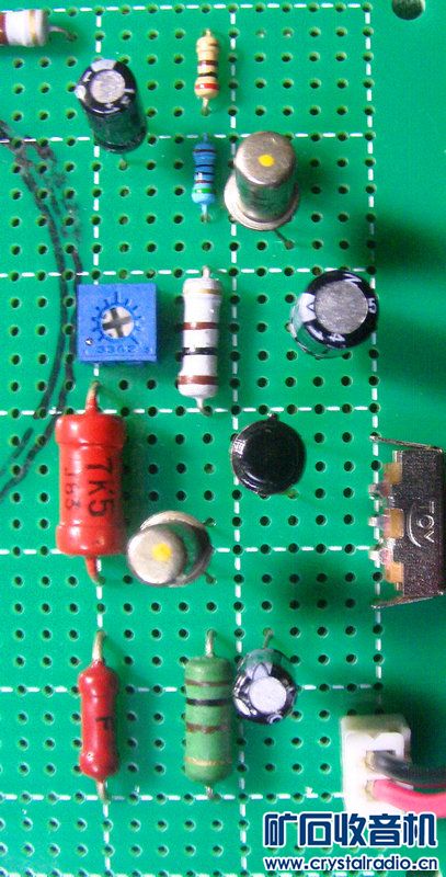

发表于 2016-11-4 14:13:43 | 显示全部楼层
拔盘电位器脚距不是标准孔距,前辈如何处理的呢?
发表于 2016-11-4 14:22:12 | 显示全部楼层
 楼主| 发表于 2016-11-4 15:22:47 | 显示全部楼层
哈哈,没有好办法,只能把其中两脚往一起靠一靠,再把另一只脚往外拉一拉,这样比平均拉开省事,而且腿脚也能在背面露出来一点,焊接欸有问题。

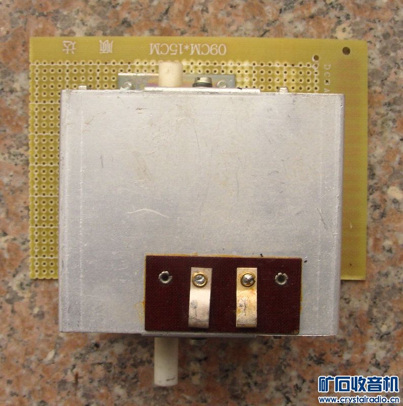

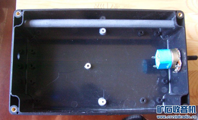

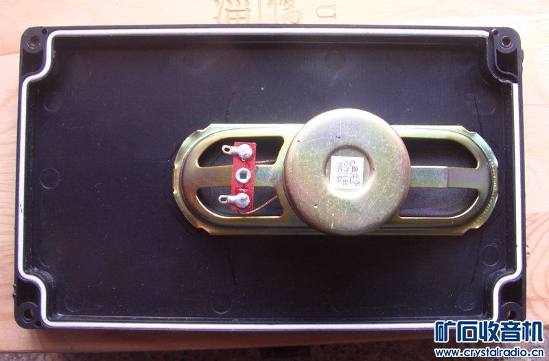

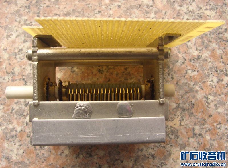

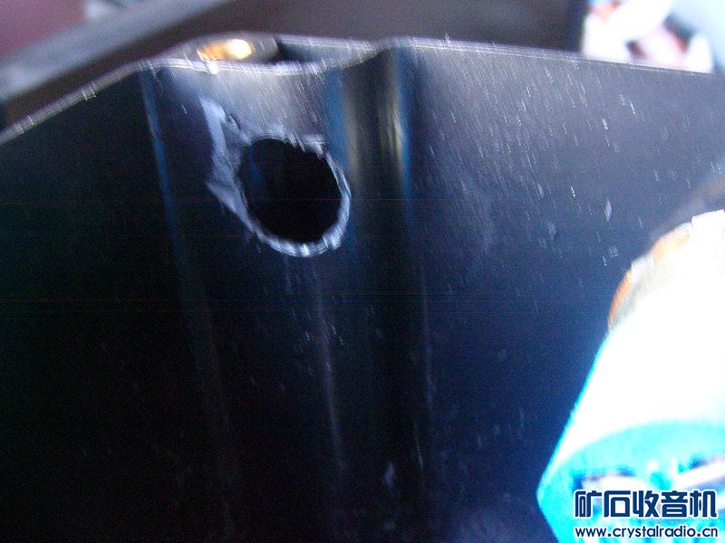

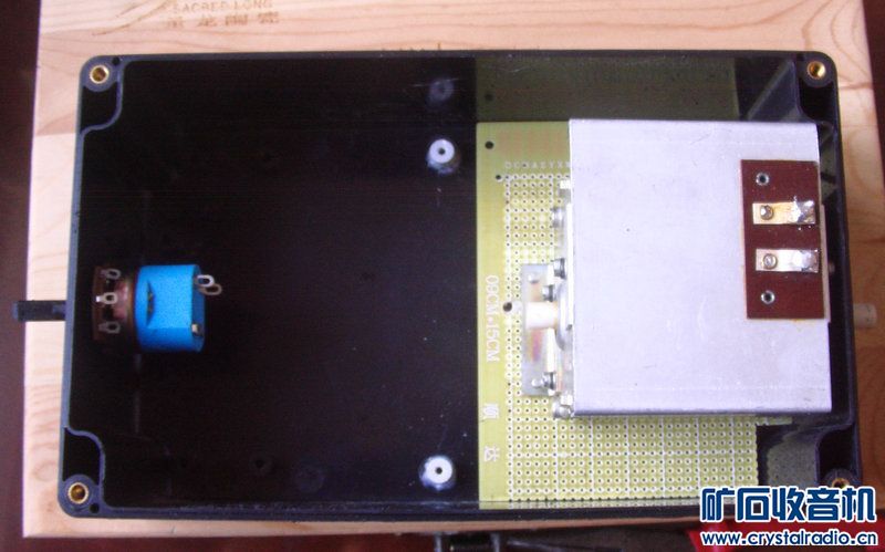

 楼主| 发表于 2016-11-5 06:22:34 | 显示全部楼层
再发几张装机过程图片——

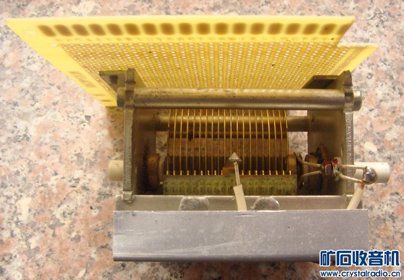

铜质单连可变电容器——
为了便于固定,先把可变电容器固定在一块洞洞板上——

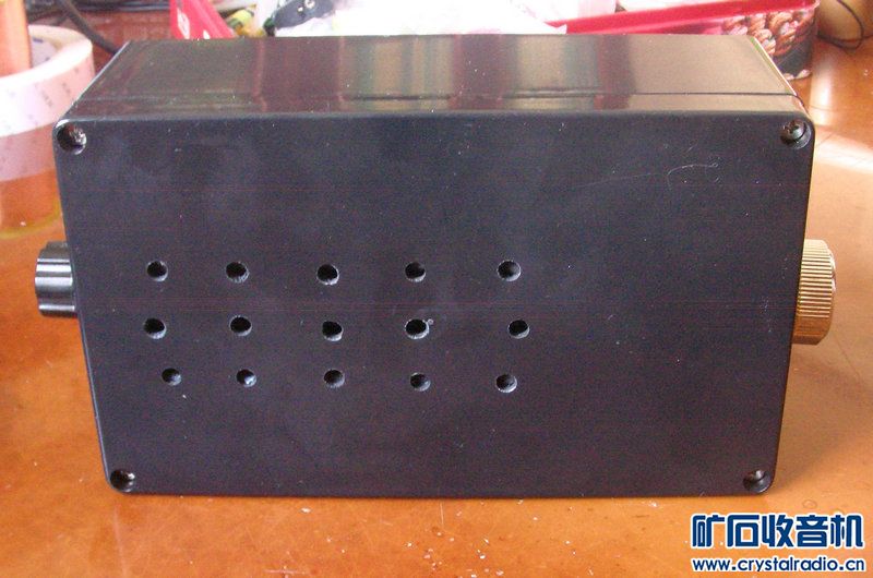

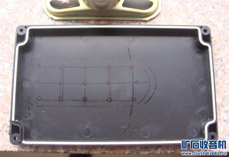

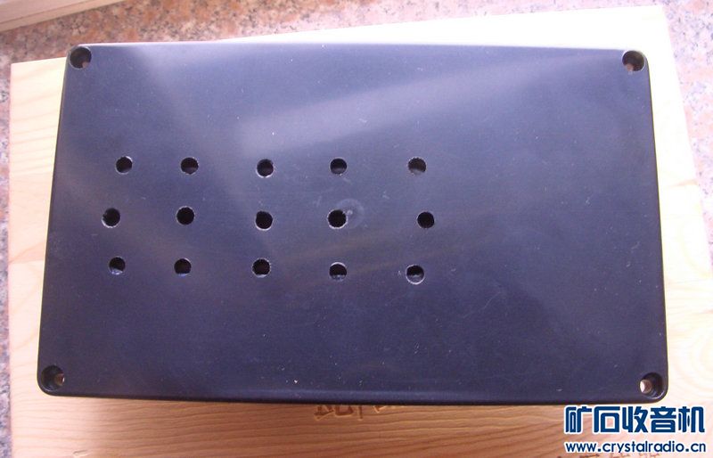

在机壳盖子上固定喇叭——用“哥俩好”将喇叭粘在机壳上,十分牢固。

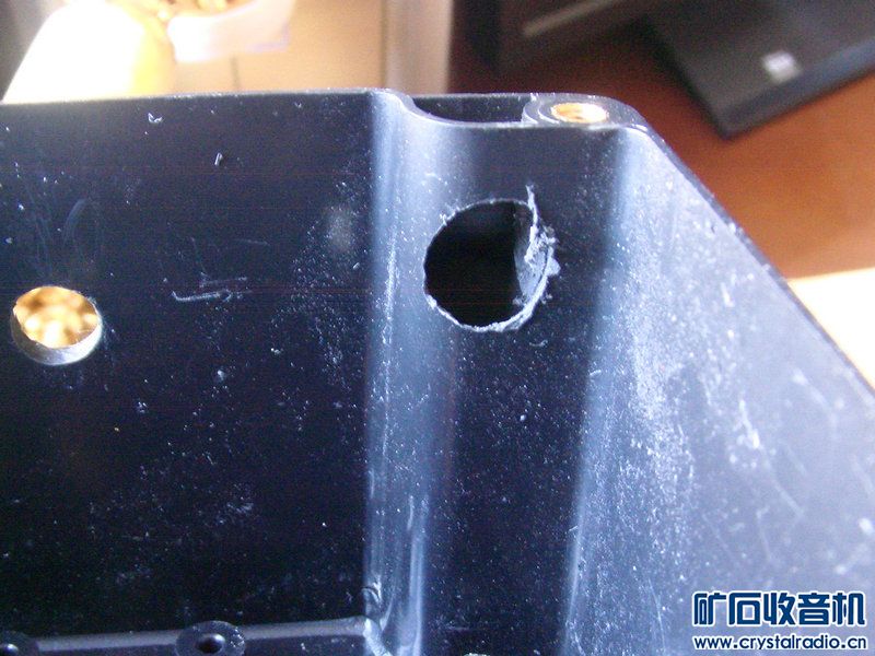

给磁棒掏两个洞,然后将此帮插进洞里——
把音量电位器安装好,再把机芯装进机盒里——
收音机外观——
