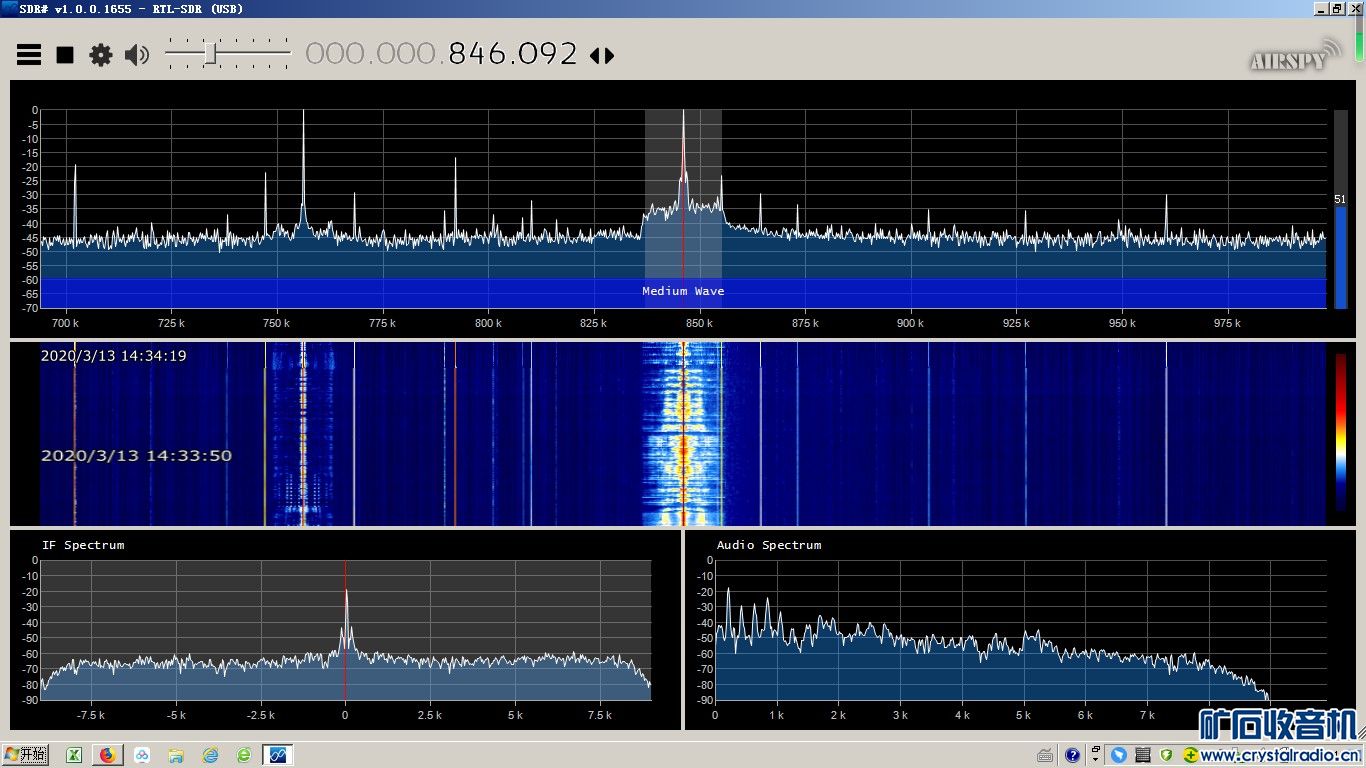

 楼主| 发表于 2020-3-13 14:47:05 | 显示全部楼层
xlk 发表于 2020-3-5 11:13
几年了,没等到您的结果。
不好意思,这么久忘了。
今天补测了一下,846千赫的苏州戏曲台,看着带宽有18kHz左右。

发表于 2020-3-26 20:30:53 | 显示全部楼层
longshort 发表于 2016-11-3 11:26
极其正常啊,正负10KHz,不是20KHz么?!按占用带宽正负9KHz算,也只超标正负1KHz,何况本地的相邻电台的发 ...
我国调幅广播电台间隔9千赫,调制音频上限4、5千赫
发表于 2020-3-27 06:17:05 | 显示全部楼层
地理邻近的广播电台频率至少间隔18KHz,不是9KHz,这跟波道间隔不是一个概念。
发表于 2020-3-27 06:21:33 | 显示全部楼层
dongmin 发表于 2020-3-13 14:47
不好意思,这么久忘了。
自己测的图都看不懂了?比主峰低3dB的带宽极窄,18KHz处的带宽比中心频率低42dB,那是噪声而已。
发表于 2020-12-8 10:42:53 | 显示全部楼层
谢谢楼上各位老友,我一直以为我国的AM广播的带宽要求是9KHz,原来这个参数是频道间隔。最近我在弄SSB与AM接收机,如果不是各位老友解答,我的接收机的AM中频滤波器带宽就会设置成9KHz了,现在还是改成18KHz合适。
