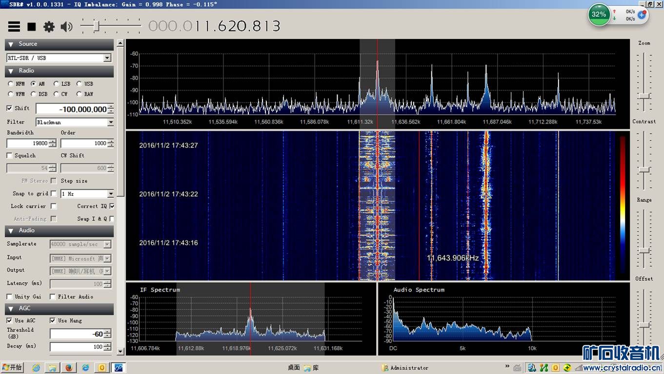

发表于 2016-11-2 17:57:53 | 显示全部楼层 |阅读模式
11.62MHz的中华之声的频谱见下图:
从上图可见调幅广播有些台的带宽有可能是非常宽的。上图中的中华之声需要±10KHz的带宽,一般的调幅收音机带宽远远不够啊。看来超动态宽频响调幅收音机的提出不是偶然的。

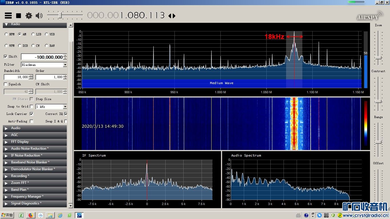

 楼主| 发表于 2020-3-13 14:59:01 | 显示全部楼层
下图1080千赫的苏州广播台的带宽估计已经超过18kHz了

 楼主| 发表于 2016-11-3 11:32:41 | 显示全部楼层
大概搜索了一下,这几个台的信号带宽都在20KHz左右:
15.550MHz 中国之声
15.500MHz 经济之声
11.620MHz 中华之声
11.760MHz 中国之声
奇怪的是11.935MHz的中华之声带宽就只有11KHz,对应音频带宽5.5KHz
9.730、11.905、15.710MHz的神州之声信号带宽也是11KHz

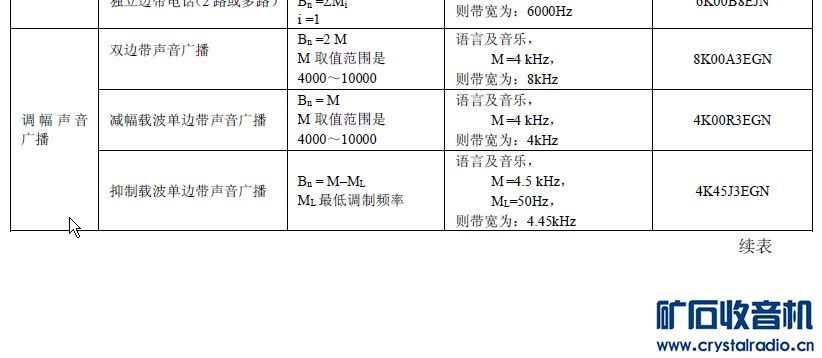

发表于 2016-11-5 18:42:27 | 显示全部楼层
MF35_ 发表于 2016-11-5 17:46
AM广播的发射带宽,国际通用的标准有两种,9kHz和10kHz,中国使用前者
发射带宽即广播电台发射时信号 ...
2010年版《中华人民共和国无线电频率划分规定》中的附件2的附录3中表3.2:调幅发射信号必要带宽计算公式、计算示例及相应的发射标识:
其中双边带声音广播的带宽计算公式,就等于两倍的调制信号带宽,允许取值范围为4000~10000,也就是4KHz到10KHz。视广播电台的输出要求不同,带宽在8KHz~20KHz都是允许的,并非如您所说是广播电台随意设置。
