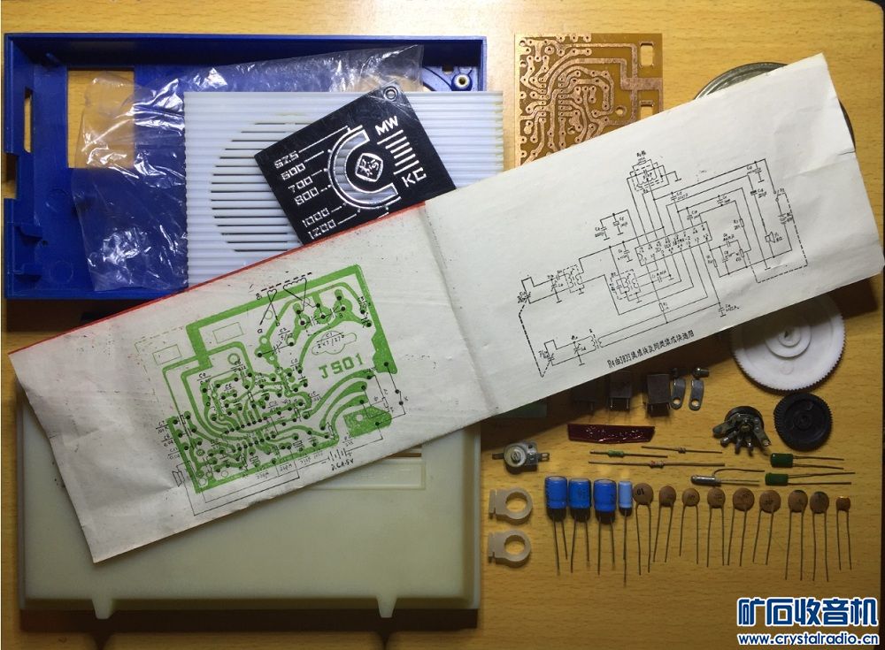

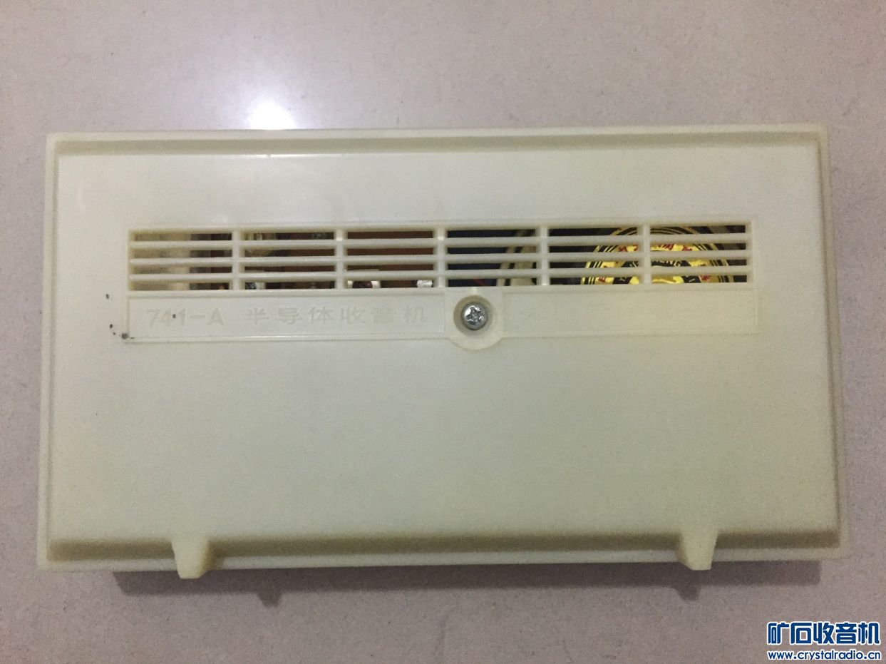

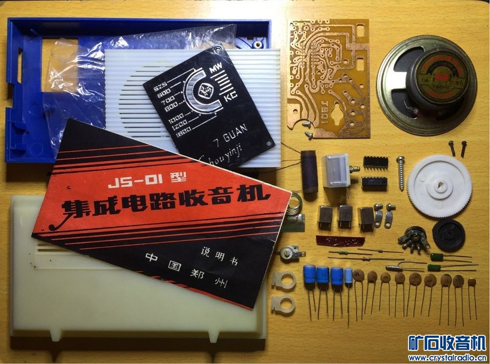

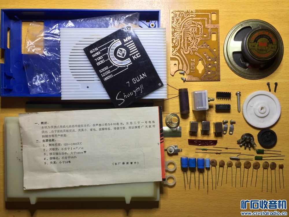

       前些日子淘了台黄河741-A型收音机套件,加上运费一起花了60大洋,某宝上一大堆什么中夏S66E,博士HX108-2、208HAF等一些教学套件虽然比较便宜但都不太感兴趣,所以花60大洋买黄河741-A套件感观上要好很多,几天后收到快递就迫不期待的拆了包装,包装得还是蛮严实费了不少功夫才拆完,好了话不多说直接上图, 1.jpg 电子元件也有些年头了看起来不是那么的新了。
       由于最近工作一直都比较忙就丢在那里没管了,这几天才翻出来着手准备安装。

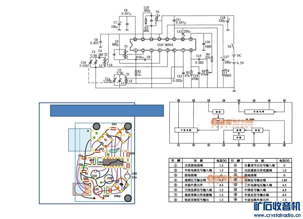

       再看看电路图相对比较简单,对于我这种业于爱好者来说还是有一点点的难度。都是在坛子里看前辈帖子学习才知道这些电子元件的名称参数及作用,好了,一气呵成,按照电路图就把所有元件都焊接上了。 4.jpg
       装完以后上立马电池试听.....

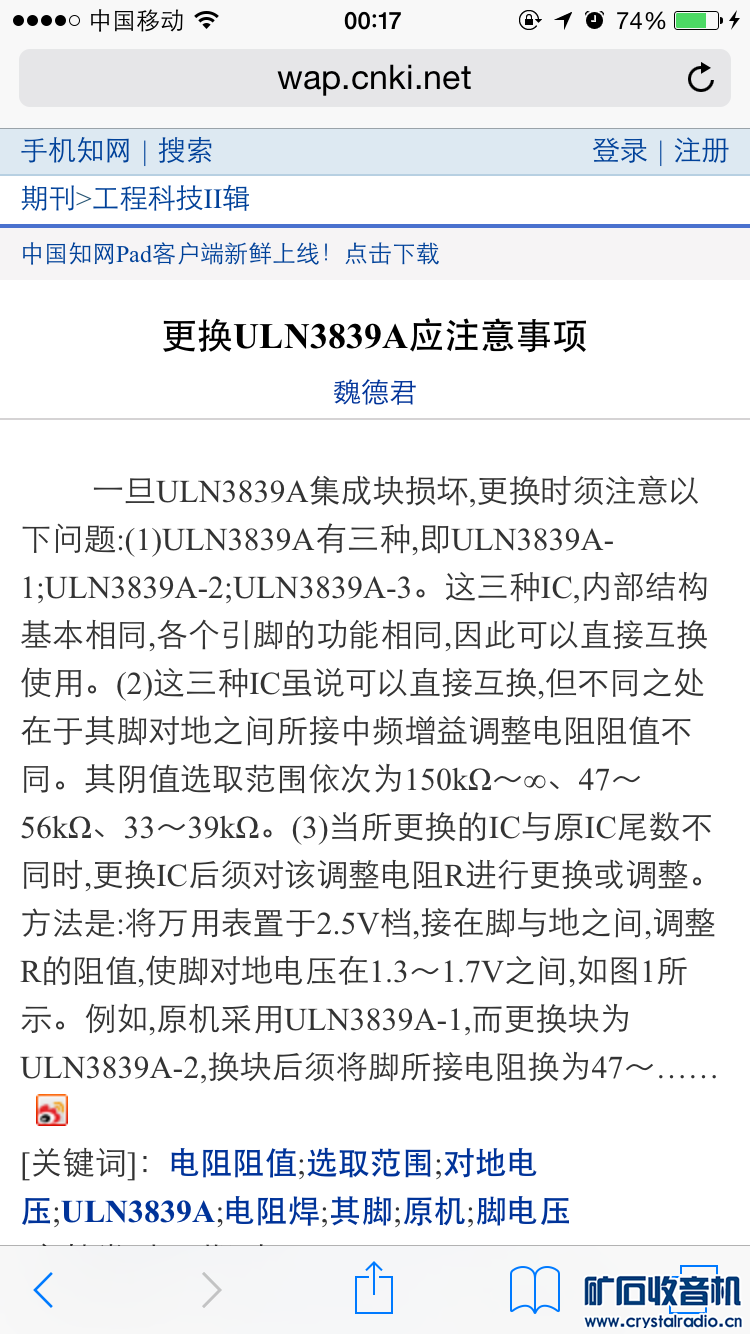

才发现的根据集成块选配一只脚对地之间的中频增益电阻,由于我的集成块是ULN3839A-2所以选值范围在47—56KΩ,

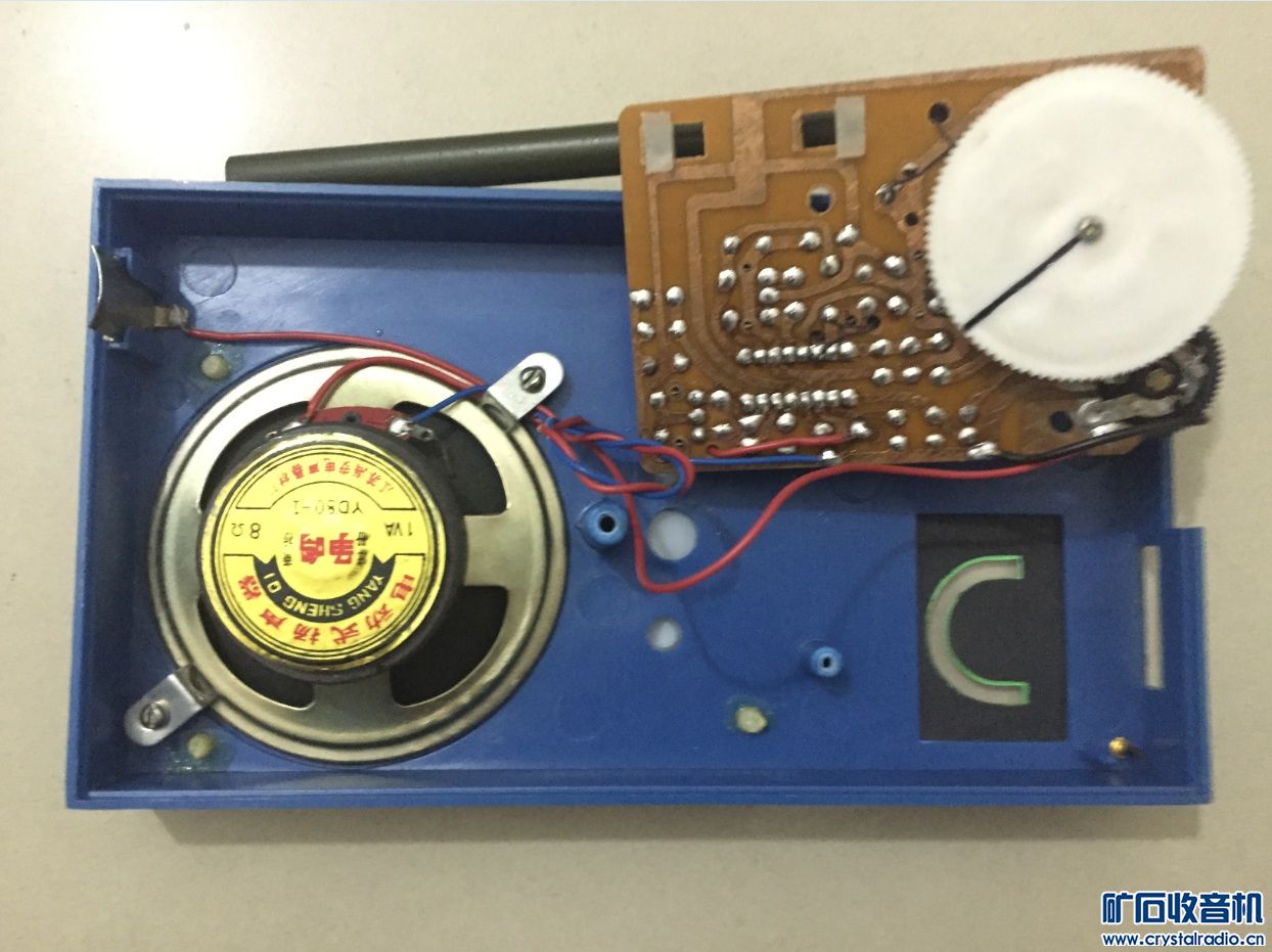

       找了半天在一块破电磁炉板上找到一只51KΩ的装上,结果还是不行,接着测试集成块每个引脚的电压,终于找到原因了,是因为有一只中频变压器的引脚不通。 7.JPG
       图片上的电池卷筒是后来我在(矿石收音机空气双联高阻耳机......)家买的。

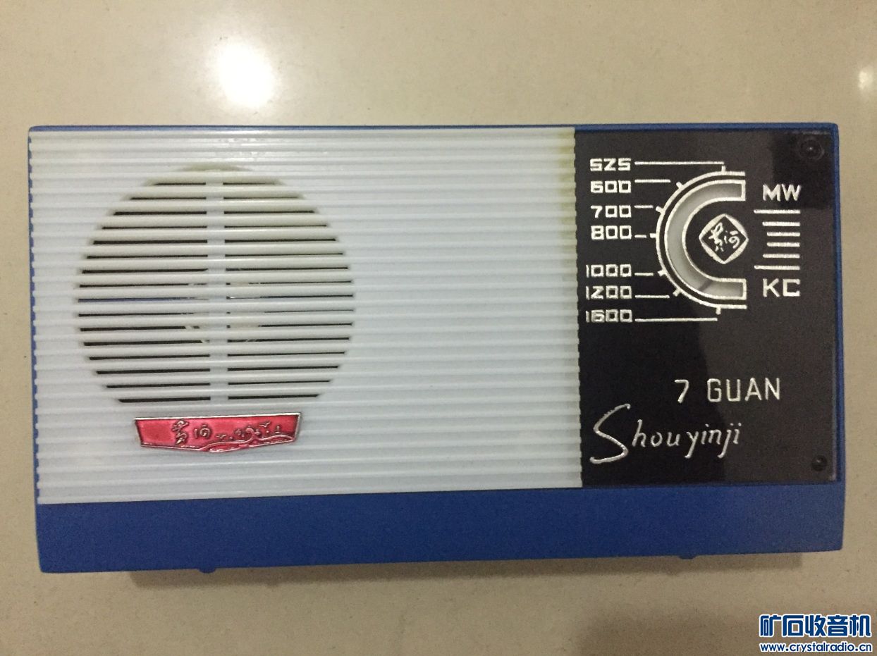

       随后拆开来看发现是里面断线了,立刻就把引线用细铜丝接上装机通电,旋转调谐拨盘,调整三只中周以及半可变电容,清脆而响亮的电台声音出现了,继续微调几只中周及半可变直到调到声音最清晰为止,试听了一个晚上,拿在手上听起来手都感觉到喇叭的震动。
