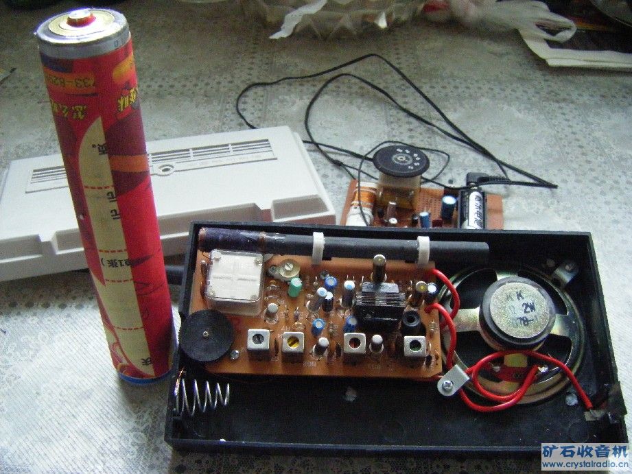

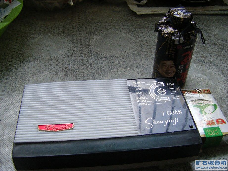

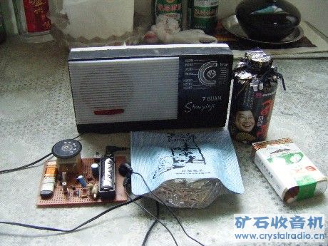

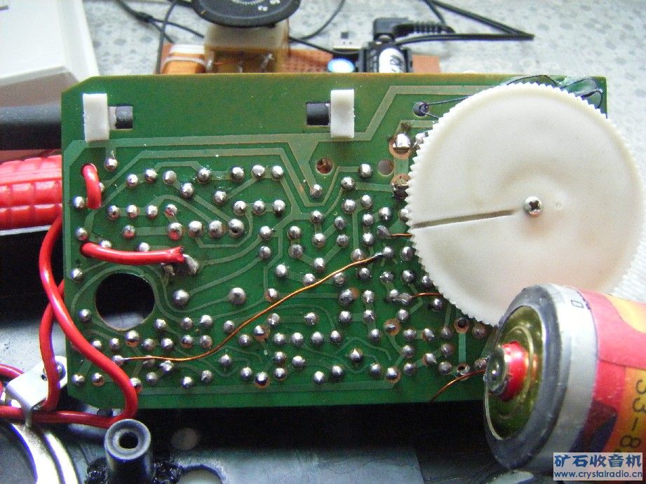

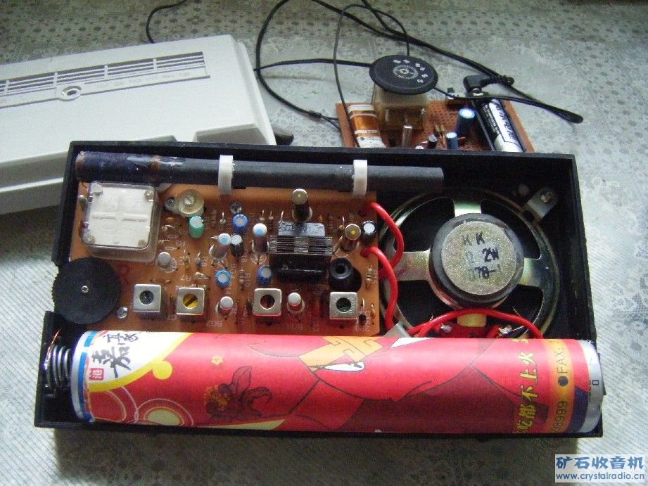

从友谊电子处购的741套件前天收到,全锗管,低放,功放给的全是3AX81,唯机壳模具太差,不过18元,买零件也就这个数,正好老婆带俺家小大大回娘家,赶快装起来,电路图与印版图跟印版都有区别,花了4个小时才把板子焊好,通电测功放电流,正常,变频;中低放管发射极电压正常,补焊后调中频和统调,试机。与俺常用的德生9700DX和PL757比,灵敏度更高一点,但信噪比出奇高,音量开一半时无台处一片寂静,远不像德生一片噪音,晚上电台密密麻麻,头痛脑热到阳痿肾亏,统统有人包治,

黄河741内部图

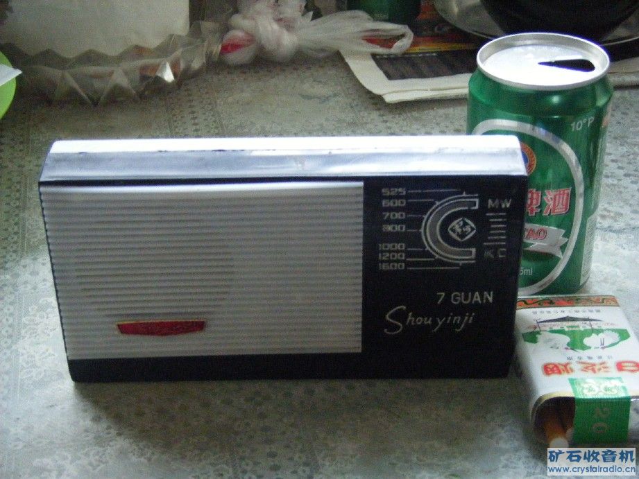

 楼主| 发表于 2008-5-8 02:33:00 | 显示全部楼层
一柱擎天 和两棵大烟囱

我那些741套件的外壳中间固定后盖的桩都是歪的,电路板装上后对不上两个螺钉孔,后盖螺钉也对不上,因而没法固定,看来需要加热桩子以纠偏了。
另外,固定喇叭的下面那个桩子会顶着电池,使电池安装不能到位,也要纠正。总之,正如楼主说的外壳模具是有问题的,哈哈!
 楼主| 发表于 2008-5-8 14:05:33 | 显示全部楼层

 楼主| 发表于 2008-5-8 14:16:52 | 显示全部楼层
把线路板定位孔挖大一点就可以了,加热桩子纠正不过来,我试过,电池好办,用废纸卷个筒就OK,有个关于线路问题请教一下老罗,该机中放基极和中周未接中和电容,发射极和中周抽头却接了一个较大的电容,是否一个道理,望赐教!

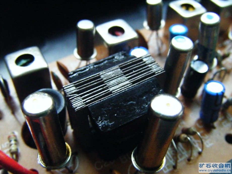

发表于 2008-5-8 14:33:59 | 显示全部楼层
变压器的铁芯稀松得很!
发表于 2008-5-8 15:01:11 | 显示全部楼层
回复 14# 的帖子
小功率的输入/出变压器都是这样的,把EI变压器的I省了,这样可以不用调气隙。
发表于 2008-5-8 16:39:07 | 显示全部楼层
原帖由 sexmen0707 于 2008-5-8 14:16 发表
把线路板定位孔挖大一点就可以了,加热桩子纠正不过来,我试过,电池好办,用废纸卷个筒就OK,有个关于线路问题请教一下老罗,该机中放基极和中周未接中和电容,发射极和中周抽头却接了一个较大的电容,是否一个道理, ...
这机是锗管机,本不易自激,而且套件中的3个高频管的放大系数都不超过50,因此,省去中和电容应该没有问题,图中的C9和C12(0.022uF),个人看法是:高频旁路,用以防止中频寄生震荡。
