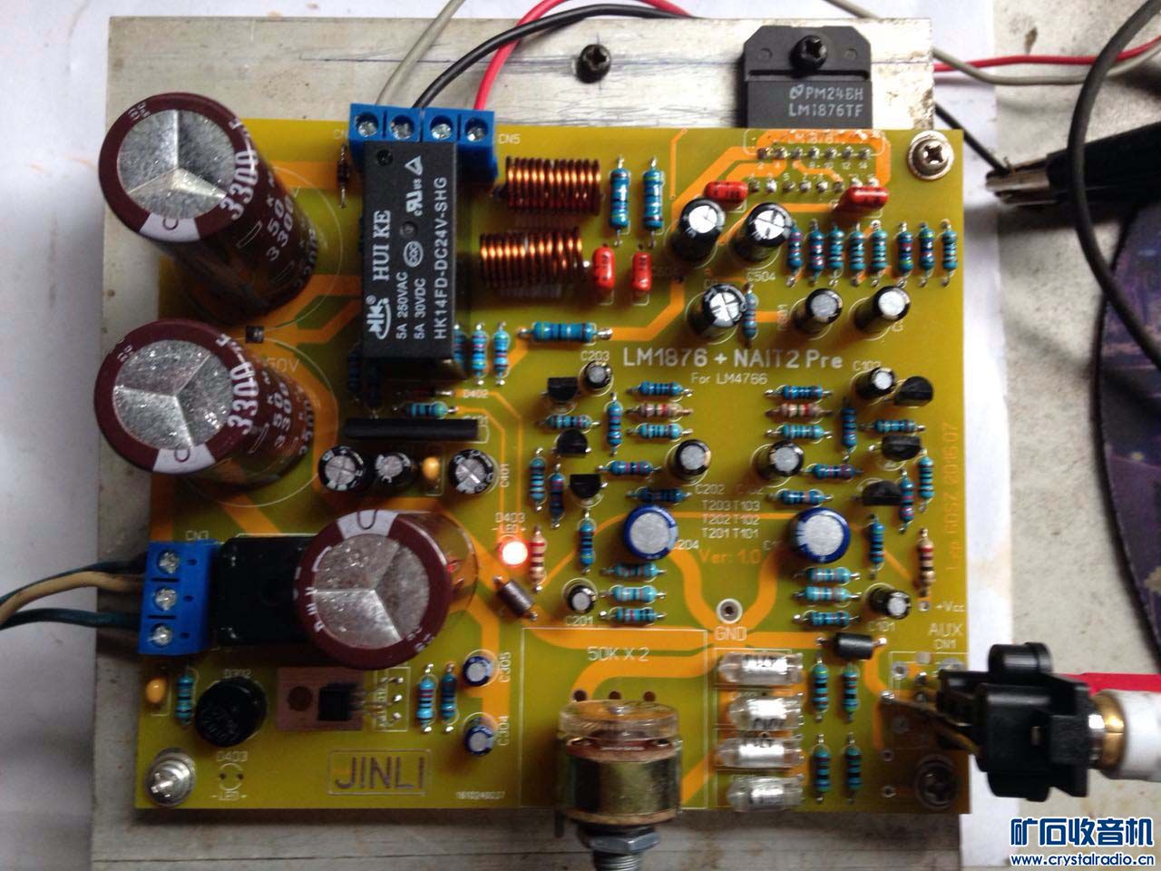

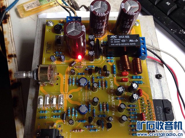

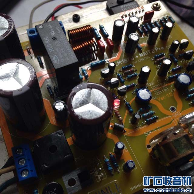

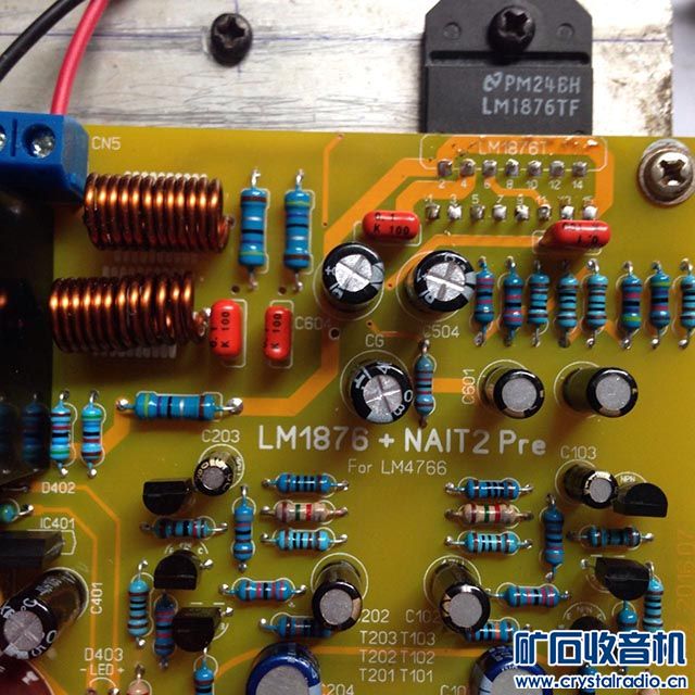

装台桌面功放。LM1876+奶2前级

这个PCB画的真好。

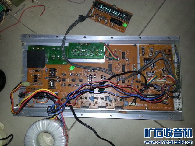

我有个奇声的微组合ATV880,用的就是1876,声音感觉没自己原先装的1875好啊

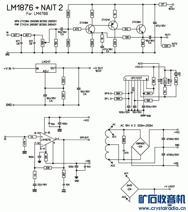

电路图。
完成了。1875是一个活沷的少女,1876属于一个理性的少妇。 1876是欣赏型的功放IC,更适合做桌面功放。

wz86793 发表于 2016-10-29 23:38
真不错,一次成功了!
PCB走线正确和认真制作不要装错元件,象这种IC功放一次性成功不是难事。

有一块五点一声道的成品板,带原装变压器,正琢磨着怎么利用上

发表于 2016-11-3 10:31:57 | 显示全部楼层
电路图在哪里
 楼主| 发表于 2016-11-3 13:19:05 | 显示全部楼层
忘不了啊 发表于 2016-11-3 10:31
电路图在哪里
电路图在20楼。
