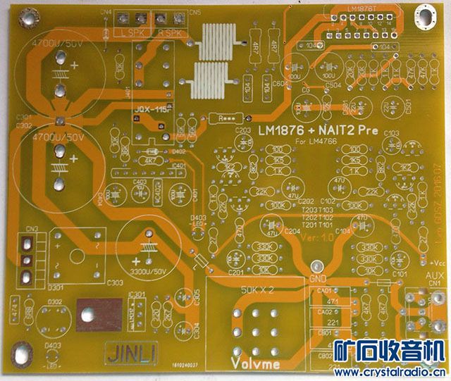

总听人说1876性能不错,听说不如听过,开始动手慢慢更新,PCB 到场,

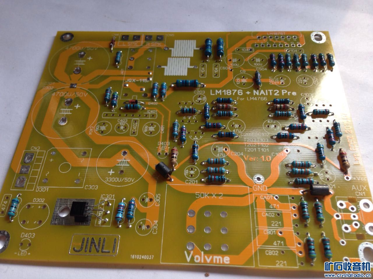

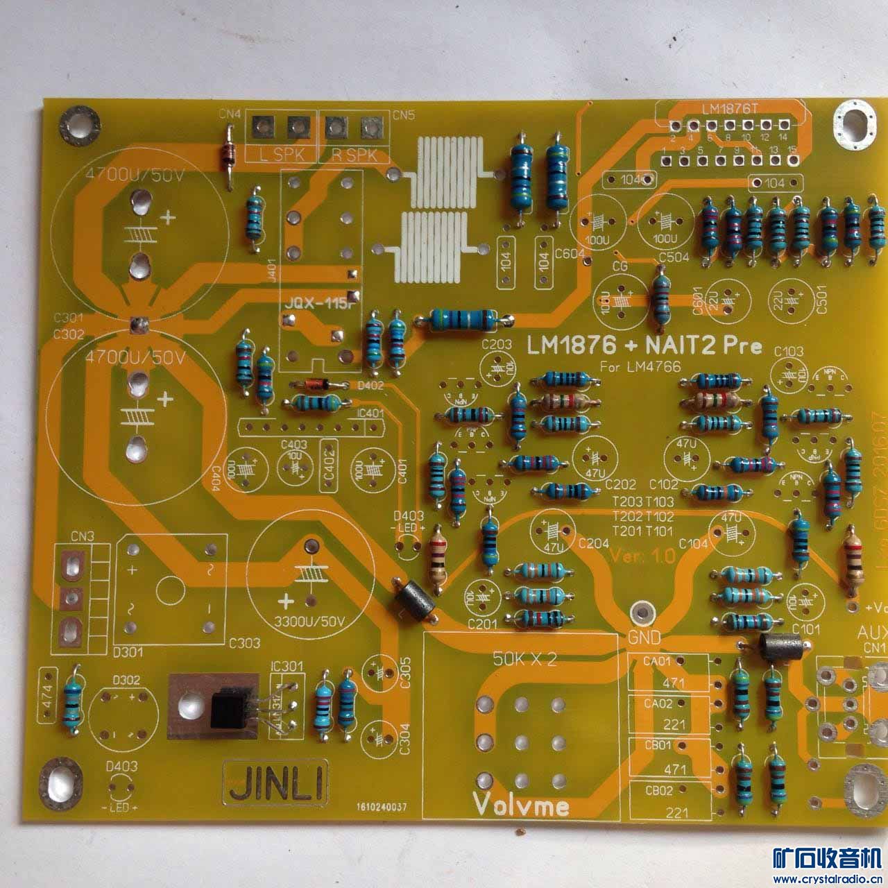

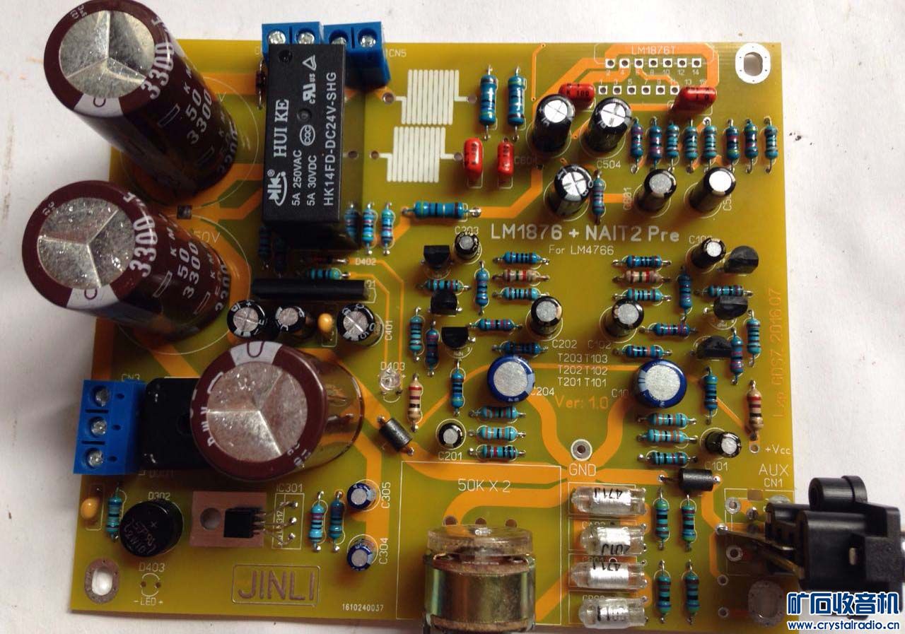

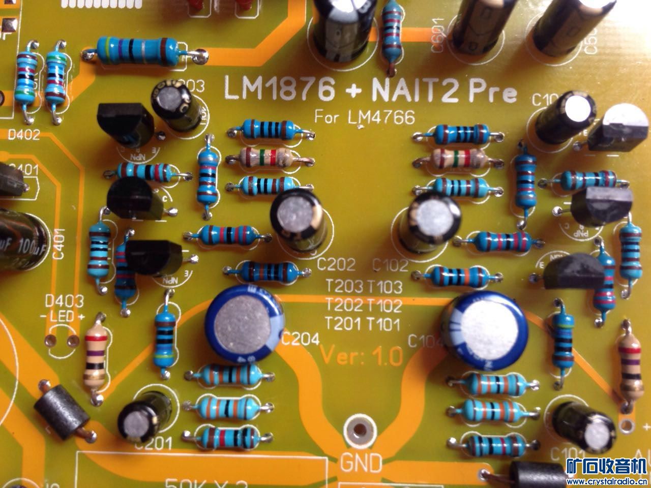

先低后高,先装二极管和电阻,一个电路电阻占元件总数的一半以上,而且特别容易上错元件,人为的制造故障,在种问题完成后再检查难度极大,所以一定要小心不要搞错。分享一办法: 电阻按阻值分组装,可以从少的开始也可以从多的开始,把一组阻值上板并焊好,检查有没有漏件,完成后再装下一组阻值。这样还比较好焊,如果全部电阻上板后再焊翻过来象森林一样的元件脚也很不好焊。
 楼主| 发表于 2016-10-29 11:46:00 | 显示全部楼层

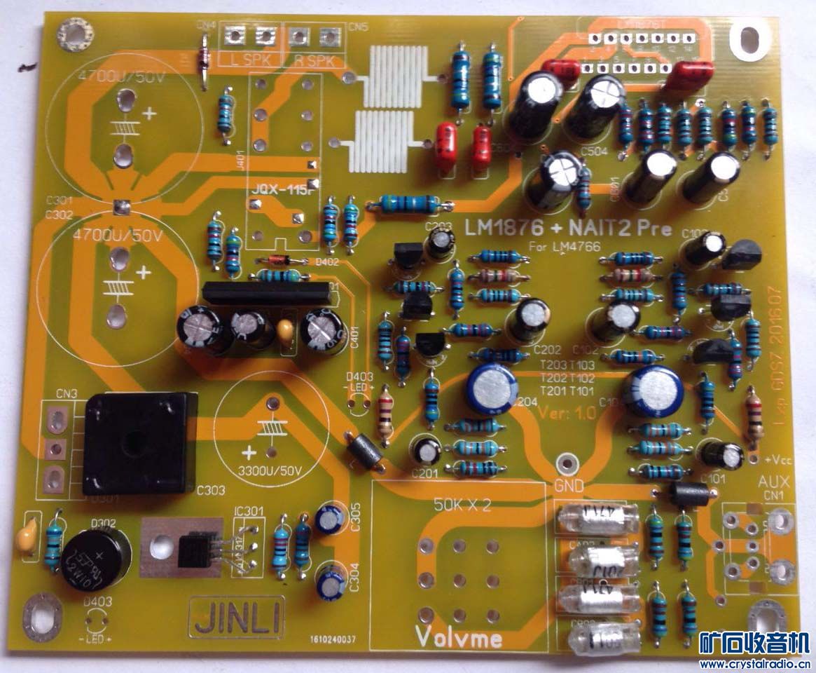

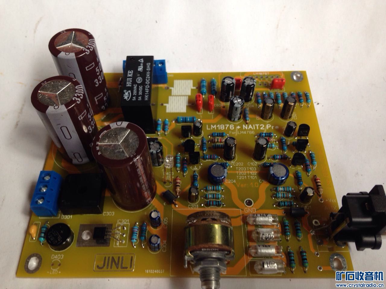

电阻焊好后,乘下的元件就装得很快了,只要留意电解和三极管不要装错脚位就行了。小件安装完成。
 楼主| 发表于 2016-10-29 12:17:08 | 显示全部楼层

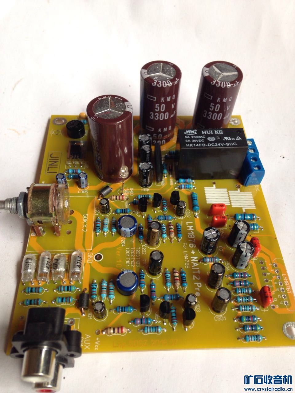

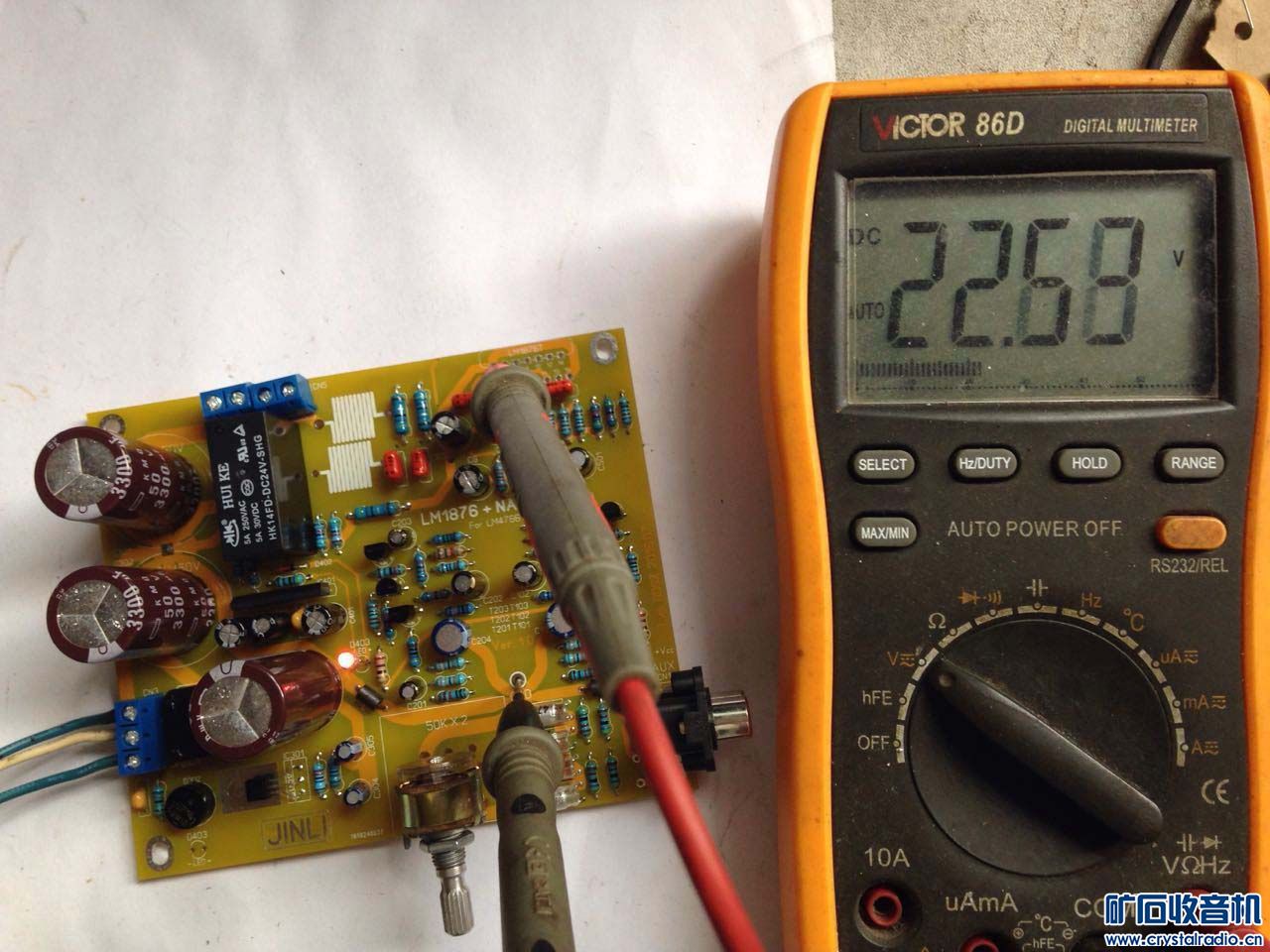

初装工作完成,却发现犯了国际性错误,没有LM1876.
 楼主| 发表于 2016-10-29 12:39:45 | 显示全部楼层

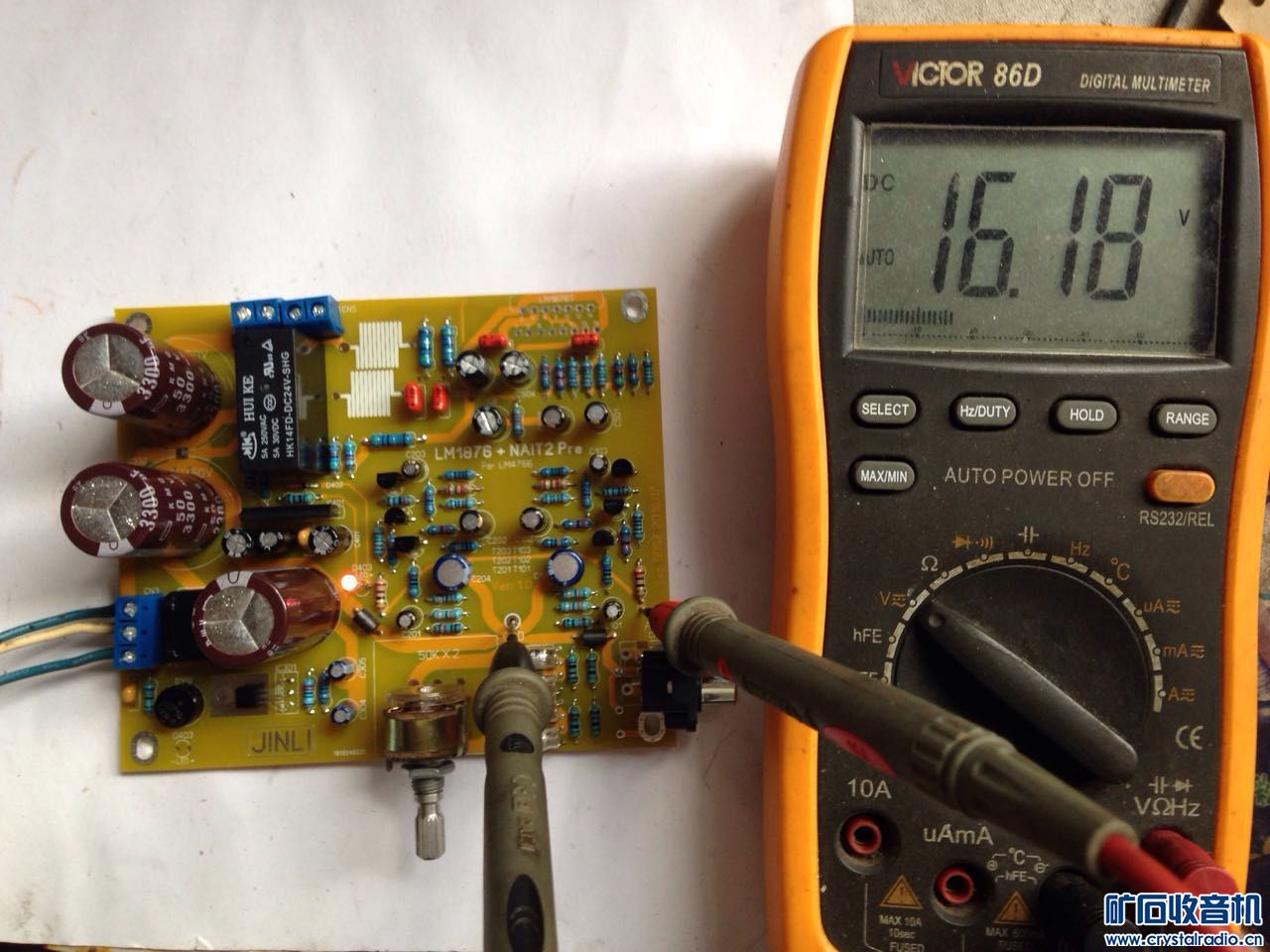

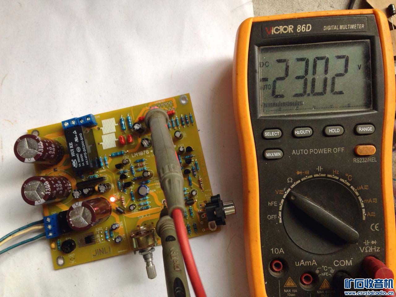

没有1876,那就先试板吧,通电测试,变压器不是很给力。没有烟花,没有爆竹,一路顺风。OK等1876上板了。
前级电压

 楼主| 发表于 2016-10-29 21:28:01 | 显示全部楼层
wz86793 发表于 2016-10-29 19:44
祝顺利出声
已开声,明天再上图了。
 楼主| 发表于 2016-10-29 21:30:10 | 显示全部楼层
lisheng 发表于 2016-10-29 21:13
厉害啊。PCB板做得真好
过奖了,自己画的板,交工厂加工的。
