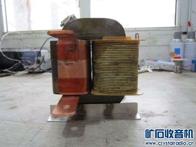

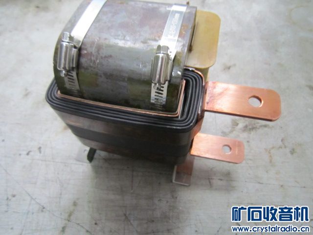

自制点焊牛,2000W初级2。0的纱包线,次极75X1的铜 板有75平方。成本接近400了,
发表于 2016-10-27 16:32:09 | 显示全部楼层 |阅读模式
 楼主| 发表于 2016-10-27 16:40:59 | 显示全部楼层
有几个问题请教大家一下。我现在是完全按电源变压器制做的。,铁心32X85的,次极5匝4。5V的输出。有的说点焊变压器要按漏磁变压器制作。。我这个铁心是进口的。我现在静态电流只有100多毫安。如果按漏磁变压器做我现在可以直接在铁心中垫纸吗,垫多厚
发表于 2016-10-27 16:44:35 | 显示全部楼层
很精致的样子。功率够用吗
发表于 2016-10-27 16:47:06 | 显示全部楼层
按电源变压器制做容易烧初级
 楼主| 发表于 2016-10-27 16:48:59 | 显示全部楼层
我现在需要怎么改。楼上的兄弟
发表于 2016-10-27 16:50:15 | 显示全部楼层
漏磁变压器好处负载阻抗高的时候端电压很高,负载阻抗低的时候依靠初级次级之间的漏抗限制输出电流,拉低输出电压,这时表现为近似的恒流特性。
 楼主| 发表于 2016-10-27 16:54:26 | 显示全部楼层
我需要怎么改老兄
发表于 2016-10-27 16:59:54 | 显示全部楼层
不要改,点焊机不需要
漏磁变压器
发表于 2016-10-27 17:00:56 | 显示全部楼层
你在初级加控制就行
发表于 2016-10-27 17:02:29 | 显示全部楼层
漏磁变压器没有爆发力,点焊机需要爆发力
 楼主| 发表于 2016-10-27 17:05:55 | 显示全部楼层
知道了。谢谢。能推荐个控制板吗
发表于 2016-10-27 17:08:06 | 显示全部楼层
用时间继电器,或者加可控硅
发表于 2016-10-27 17:10:16 | 显示全部楼层
你在太猛了,要点什么用
 楼主| 发表于 2016-10-27 17:13:10 | 显示全部楼层
我的目标点1。5的铁板。淘宝上的那种成品板可以用吗
发表于 2016-10-27 17:14:52 | 显示全部楼层
当然可以用
