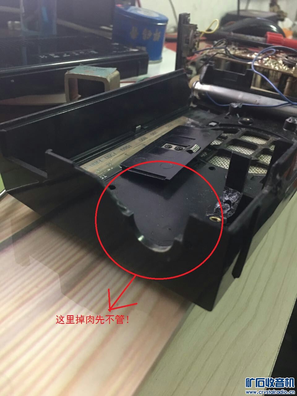

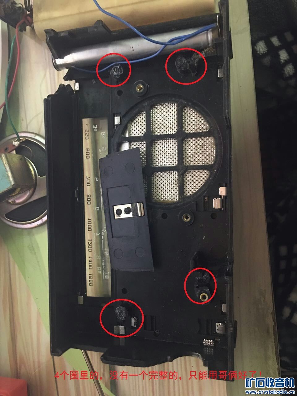

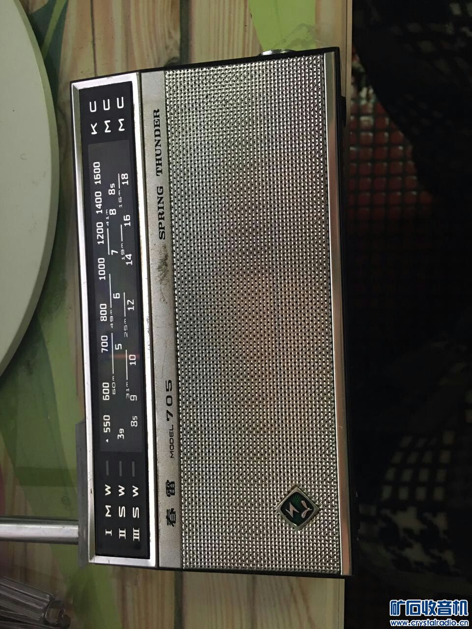

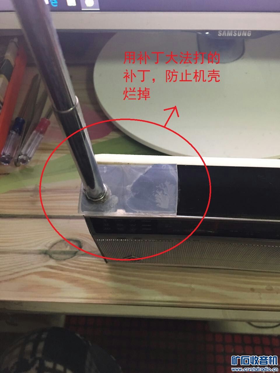

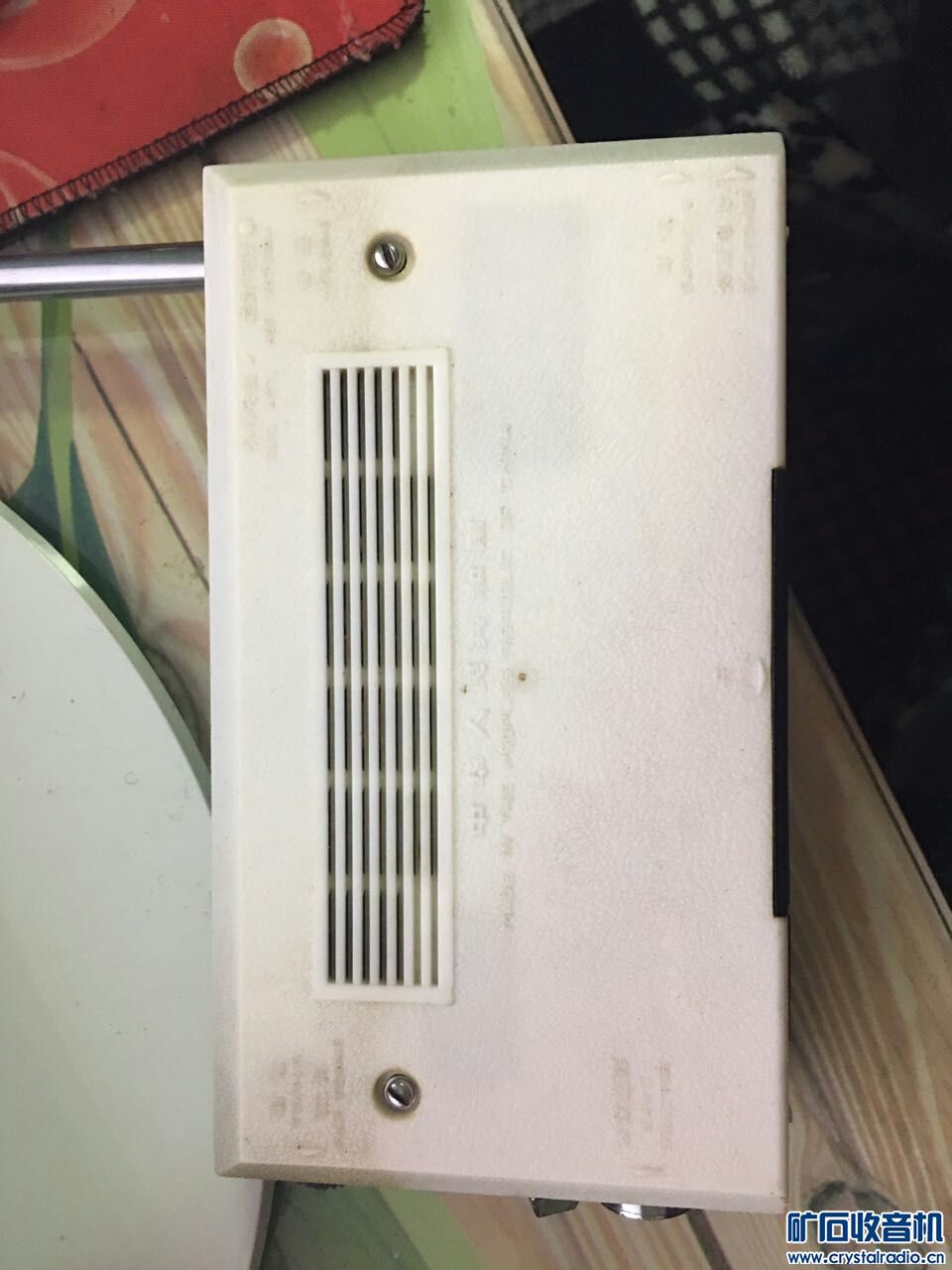

周六在坛友的带领下,逛了本地的一处古董市场,天太冷了,不带回点啥有点对不起自己,于是就淘了台春雷705,本人淘机不喜欢完美的(其实淘不到,要么就是价格奇高)机器外壳有残缺,也不知道机芯怎么样,试试看能不能救活,这就有了本帖!

机芯部分干净,完整,是75年左右出厂的机器,通电后出声。波段开关,电位器,可变电容均有接触不好现象,各转动30多下后基本解决,中周被动过!统调等留给以后慢慢玩!现在三波段都有台。视频录的效果不好!
这个是短1未拉开天线状态!
这个是中波!都是卖药的,电磁干扰严重!!
这是拉开天线的短1,短2,其中短2只有一个台!

 楼主| 发表于 2016-10-24 11:07:51 | 显示全部楼层
zy_tu 发表于 2016-10-24 10:21

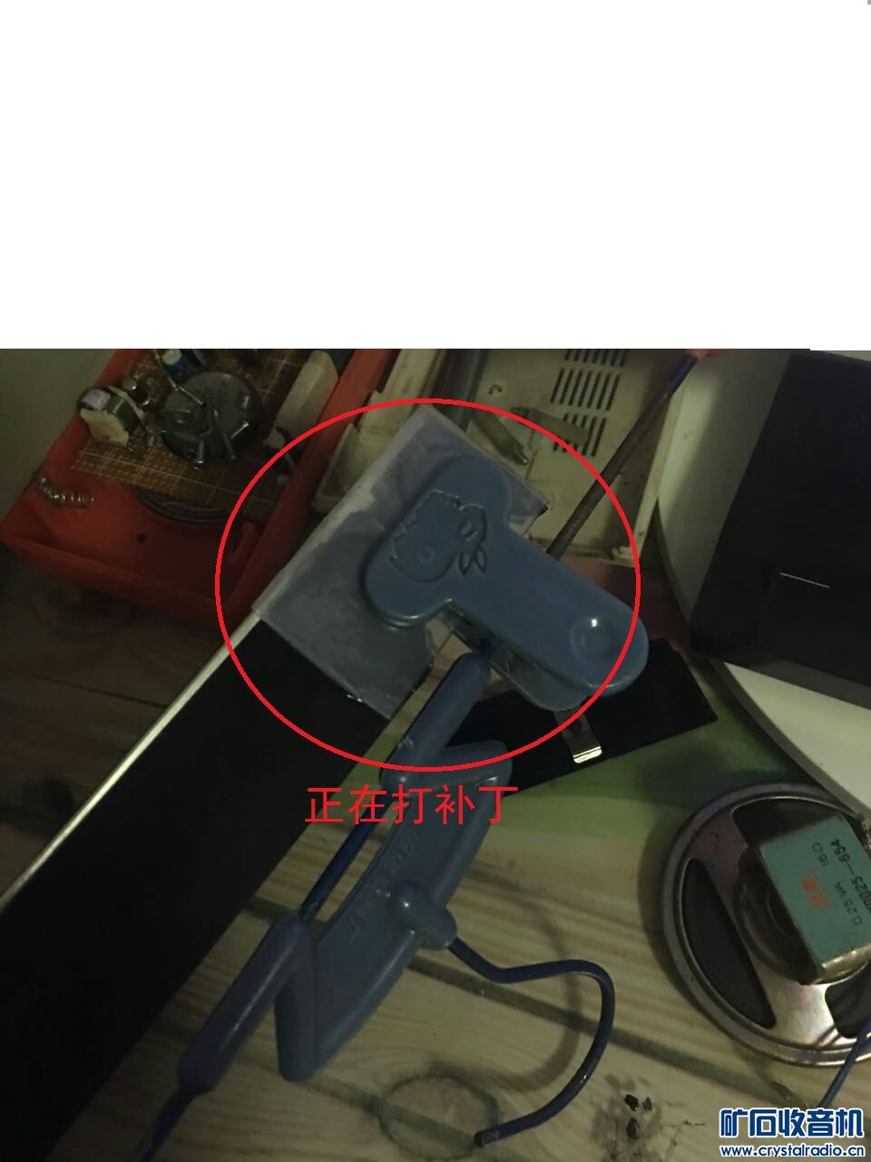

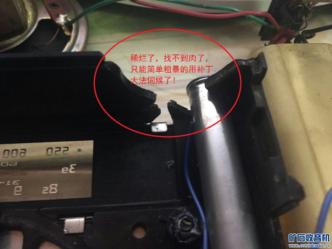

补丁大法还要精细点,原先不规则缺肉要修成规整矩形,黑色亚克力补缺,生怕不牢固要在适当的地方付加强筋。 ...
感谢老师和超版加分!您指导的方法我记下了!目前寻找黑色亚克力中!等材料找齐在反工!再次感谢!

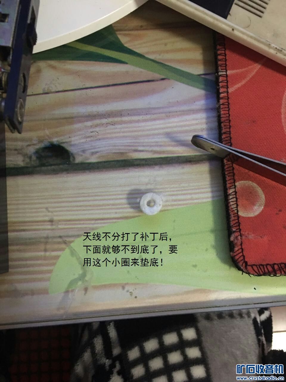

发表于 2016-10-24 12:00:23 | 显示全部楼层
楼主,机壳侧面怎么弄,图上补了一块是不是不够平,想多看看,学习一下,手头都是缺肉的机器,也想弄,请详细点,谢谢您
 楼主| 发表于 2016-10-24 19:24:43 | 显示全部楼层
wjx591010 发表于 2016-10-24 12:00
楼主,机壳侧面怎么弄,图上补了一块是不是不够平,想多看看,学习一下,手头都是缺肉的机器,也想弄,请详 ...
则面修成规整的三角型找一块废旧黑色塑料,最好同样厚度!差些也无妨!同样修成对应三角型。用㬵粘!还有一种方法用黑色塑料小块溶到苯芬当中(当地化工站购买)然后一点一点的往上粘!不过我没式过,有点抱歉!

发表于 2016-10-24 19:40:49 | 显示全部楼层
这是在机壶上帮了一块白板,不美观就是黑的也不平,还是用11楼的方法试试看,这是坛内普遍使用的方法。还有固定柱是如何修的,没见修复后的图。
