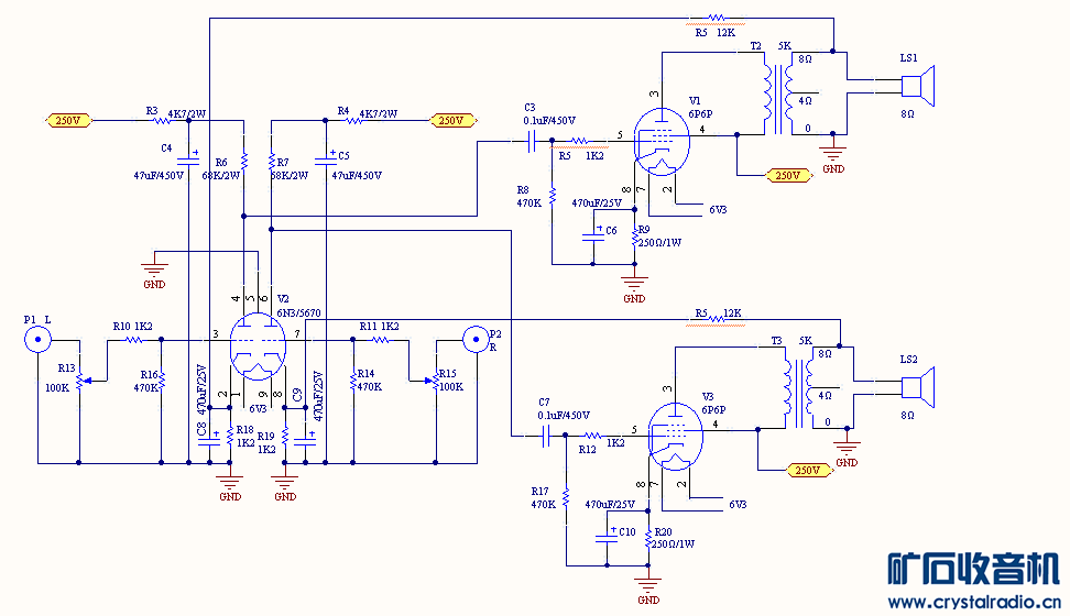

楼主: 萧萧然
5670推6P6P,一推二参考了国外线路请大家指点

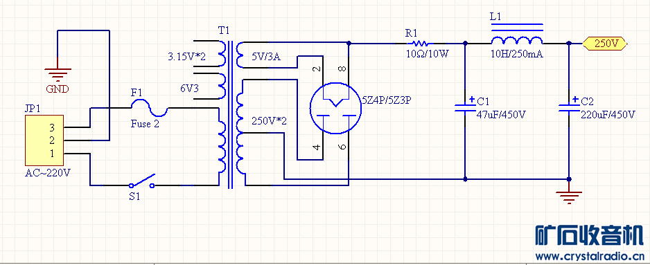

版主好!
我还有下面两个疑问请指点:

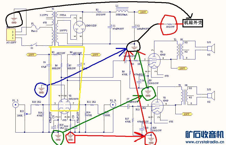

1、电源又改了一下π型滤波的参数,但总感觉R1、R2、R4、R5阻值没有对,该如何计算?为什么要用两个电阻串联?
2、四路接地按照下图箭头的顺序到机箱外壳,其中接一个50Ω/5W的电阻,这种接地方式对吗?你们是如何接地的?

发表于 2016-10-22 11:26:45 | 显示全部楼层
对于6N3来讲这几个电阻取值没有问题。
 楼主| 发表于 2016-10-22 12:51:13 | 显示全部楼层
于海旺 发表于 2016-10-22 11:26
对于6N3来讲这几个电阻取值没有问题。
嗯,已经改了,谢谢!
追问:为什么要用两个电阻串联?是不是起保护作用?经常看到一个电阻就可以搞定,为什么一定要并联或者串联多个电阻?能有效改善音质吗?还是为了增大载流量?

好的,谢谢你!现在加了反馈电路改成了下图:
这8个电容的取值合适吗?

发表于 2016-10-22 16:02:56 | 显示全部楼层
楼上正解,6N3 阴极电容不要用。其余可以。
 楼主| 发表于 2016-10-22 22:37:23 | 显示全部楼层
天风雪雨 发表于 2016-10-22 14:31
加了反馈就更不能加c8.c9了
嗯,谢谢!
