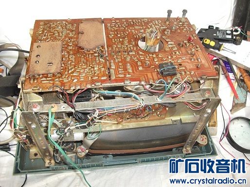

故障现象:有伴音....屏水平一条亮线.....求图纸(带印刷电路图最好)一份.谢谢(出价购买也可以)

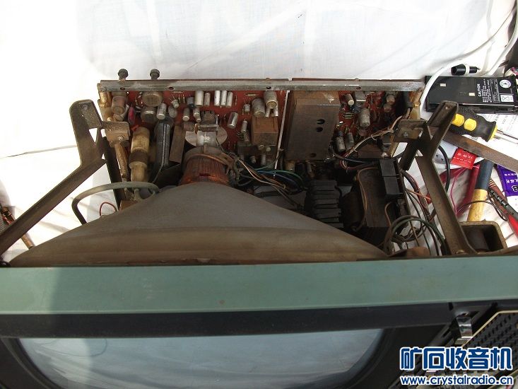

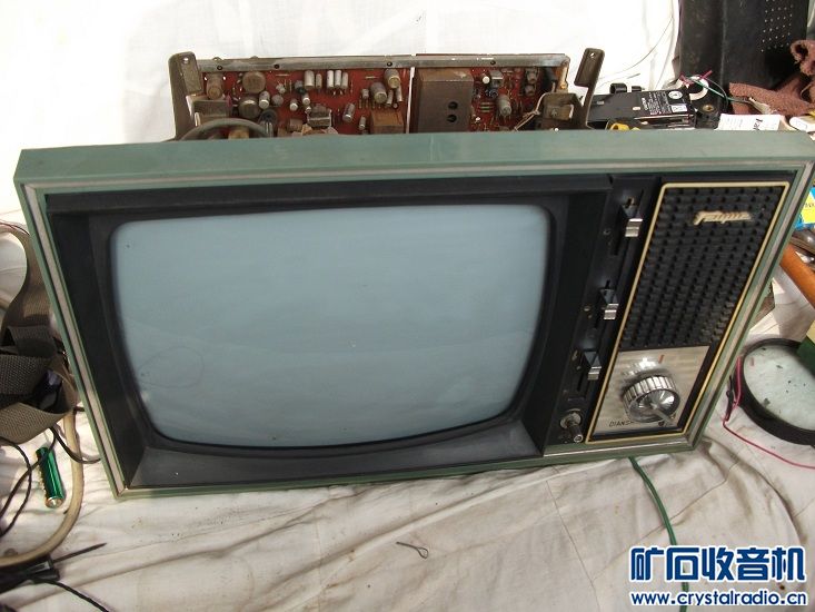

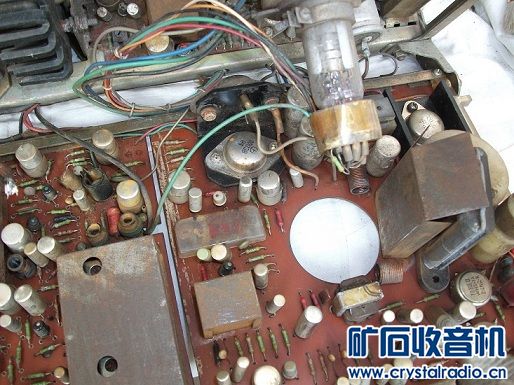

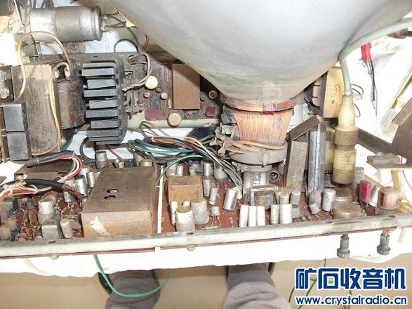

 楼主| 发表于 2016-10-19 12:52:42 |
李金伟 发表于 2016-10-19 12:12
没有场块吧!应该是分立原件,OTL输出。
对.没有场块.分立元件的.上几幅图.....
发表于 2016-10-19 14:30:46 |
仔细检查主板是否存在虚焊再说吧。再有,主板上的好像是D001的功率管部分的电路检查一下。或者顺着偏转往前查即可。同时测量其供电是否正常。

发表于 2016-10-19 15:28:52 |
够老的全分立晶体管结构,分体式高压包硅柱,主要排查,老电解,接插件,及焊点,电位器之类的,有些晶体管及电阻也可能失效,还有某些线圈可能霉断。。
