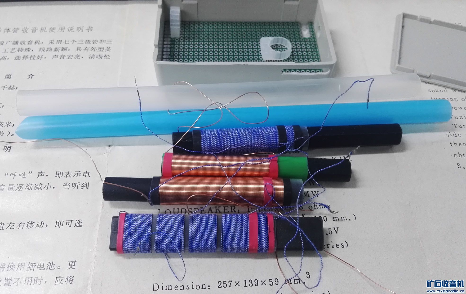

磁棒线圈有骨架,还是透明塑料管,我曾买了5米,现在快用完了。其实我只是用中周骨架做高频变压器时才正着放(去掉中间一条腿,把四只脚的距离微微拉开一点就能插进洞洞板里),超外差机的中周都是斜45度角,洞洞板的孔距就是这样不给力,没办法。暂时没时间调了,其实我的注意力还是在超外差机上面,今天下午只是突然兴起,觉得好久没有折腾直放机了。可是装好之后一收台,只有当地中波台,立马觉得索然无味,还是超外差给力啊!

其实,磁棒线圈骨架不用单独买,
我一般都是在超市或饮料店里面看到这种直径11-12mm的硬塑料吸管,取来利用的。
最近绕了一些线圈,准备试试新机,见下图:
纱包线用完了,就将就用0.3mm的的漆包线绕了两个。
确实,超外差收音机的程式,对收台而言,优点多多。
做腻歪超外差了,偶尔再回归一下直放机,也蛮好的!
关于中周的管脚,使用洞洞板搭线路,我觉得是个郁闷的事情,
中周管脚的距离应该是洞洞距离2.54mm*根号2,虽然可以斜着放,
但是外壳接地还得单独钻孔,定不好位,总让我很抓狂!

线圈绕得一丝不苟,很漂亮!值得学习!我兴趣广泛,感兴趣的都想尝试,也没什么计划,随心所欲,玩到哪里算哪里。

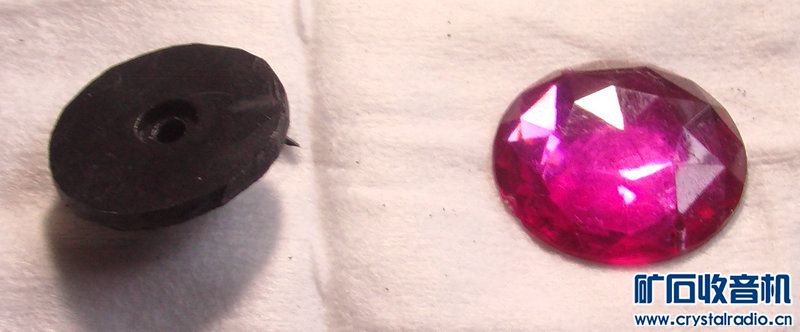

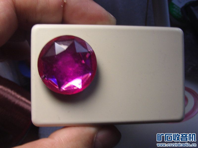

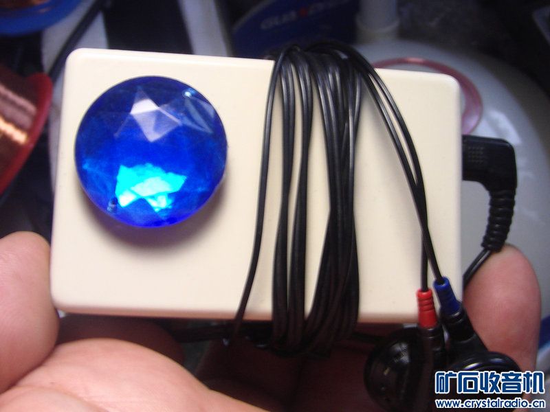

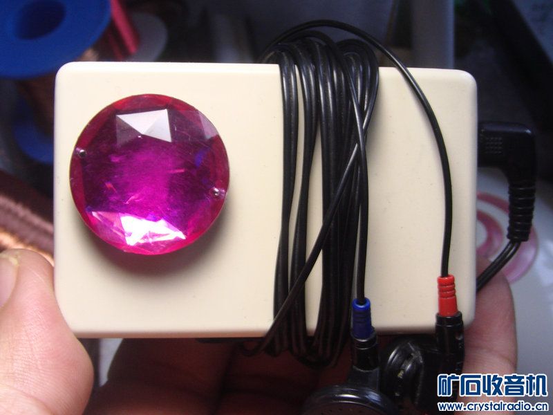

从当地义乌小商品城买了两串(1串10个)“红蓝宝石”纽扣,平均三毛五一个。把原先度盘瘦身,再把“宝石”粘在上面,你别说,小机立马精神许多!发几张图片——
