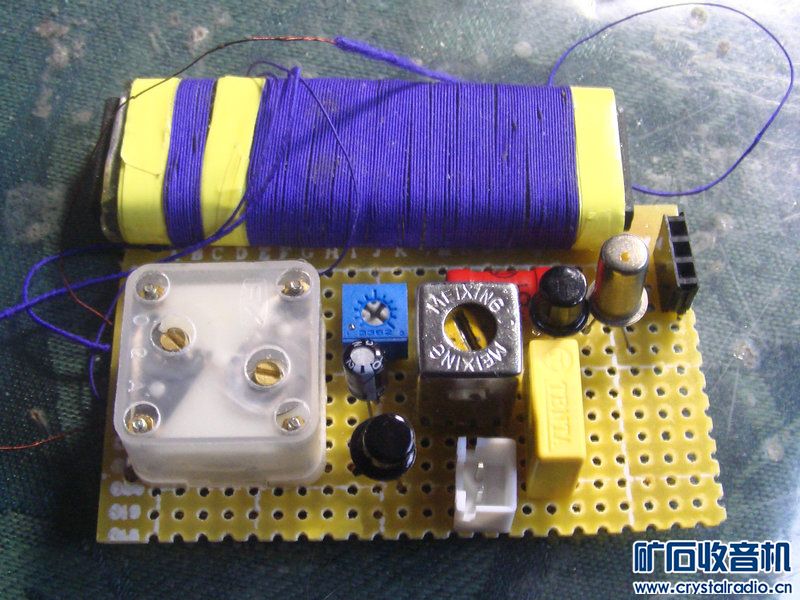

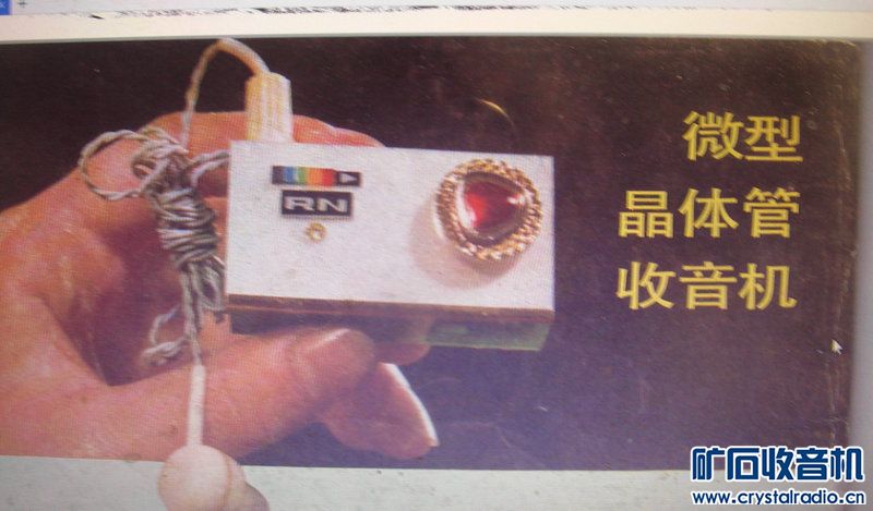

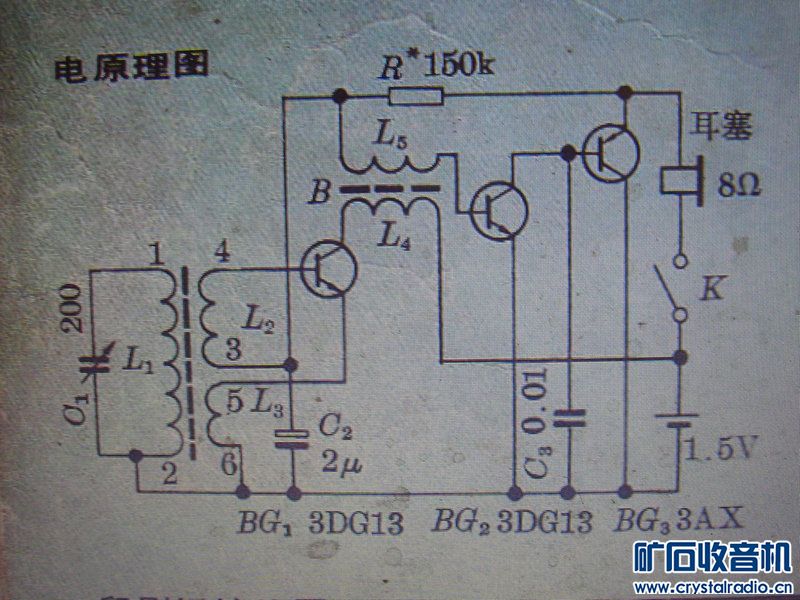

从保尔柯察金提供的《中学科技》1982年第一期看到一款“微型晶体管收音机”电路。做超外差周期长,忙里偷闲把这个三管机做了出来。效果的确不错!体积小,元件少,音量大,能收到当地中波台。截了几张图下来——

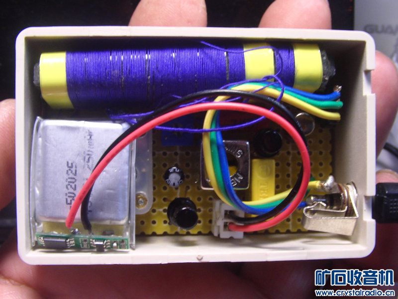

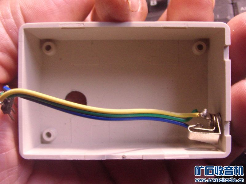

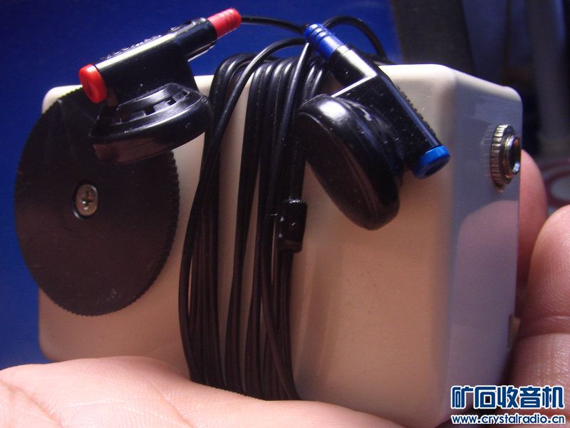

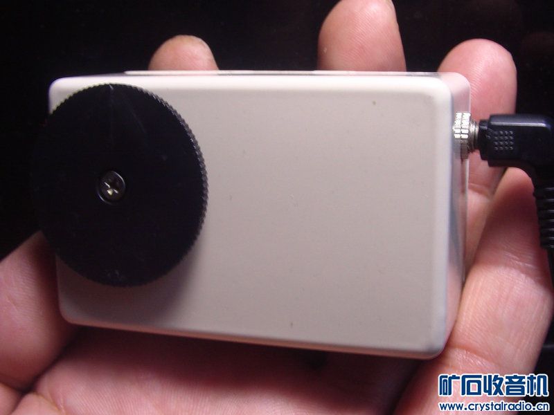

下面是我做的小机——没有完全按照原电路做,省去高频射极再生线圈,发射极直接接地。耳机插座兼做开关。晶体管用3DG6*2,3AX31,3.7v锂电池供电,原电路1.5v供电。原电路是3mm*42mm电视机小磁芯,130匝、12匝、3匝。我用的是普通扁磁棒。线圈110、12。

楼主制作的不错!请问一下,高频变压器制作数据?是中周变压器钙质的吗?
 楼主| 发表于 2016-10-17 17:52:28 | 显示全部楼层
用的是中周变压器骨架,L4170匝,L5100匝,0.07线径。
发表于 2016-10-17 17:54:07 | 显示全部楼层
谢谢!您的回复!有时间也照着做一个。

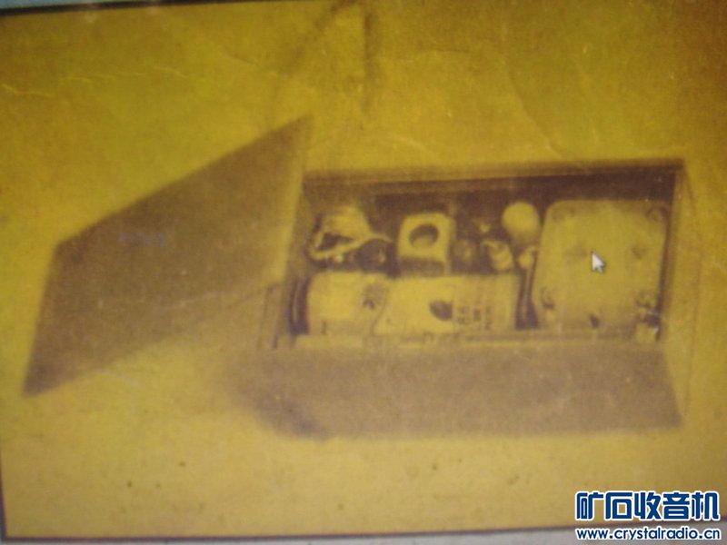

原机的精华就是体积小以及那颗璀璨的纽扣,如果做的体积过大就失去韵味了。
 楼主| 发表于 2016-10-17 18:39:20 | 显示全部楼层
可能是照片和角度原因,其实我的体积并不比原作的大(原作比我的窄一点,长度差不多)——你看看第三图中原作的可变电容器和高频变压器相互间的空间关系,在看看我的,就知道二者差不多的。至于原作的假宝石,我也可以买个珠光宝气的扣子装上去 ,把傻大笨粗的黑转度盘换下来。

恭贺新作。这个电路很巧妙,不论放大量,阻抗匹配,电源电压,耳机都浑然一体。好似什么东西都是为这电路专门制造的一样。

 楼主| 发表于 2016-10-17 19:20:58 | 显示全部楼层
70后大叔 发表于 2016-10-17 19:03
跟传统68-1电路比那个好?
应该比68-1强。我说“应该”,是指,这个电路我第一次安装,而且只用了一个下午,很多方面没有按照原电路设计要求来做,即便如此,效果依然很好,强台的音量我估计可以推动喇叭。
 楼主| 发表于 2016-10-17 19:37:26 | 显示全部楼层
sudywolf 发表于 2016-10-17 19:02
老哥 把您的电路图给分享下哦
这是保尔先生搜集的电路图链接——
http://www.crystalradio.cn/thread-663319-1-6.html
点击“补充内容”那个链接,然后双击“无线电”,可见《中学科技》菜单,本电路图在该刊1982年第一期,下载即可。

 楼主| 发表于 2016-10-17 19:45:45 | 显示全部楼层
70后大叔 发表于 2016-10-17 19:40
收台方面如何?  很感趣!
能收到当地的中波电台,而且音量都不小,有个最强台震耳。你可看看保尔下载的电路,原电路用的是3mm*42mm电视机的小磁芯,而且线圈绕组用的是0.08~0.1mm漆包线绕130匝,再在130匝的上面绕13匝作为次级,末端3匝再生。我用的是比原作大的扁磁棒,线圈用的是0.07*7的纱包线,这些可能都是音量大的原因,估计原作音量不会震耳。
