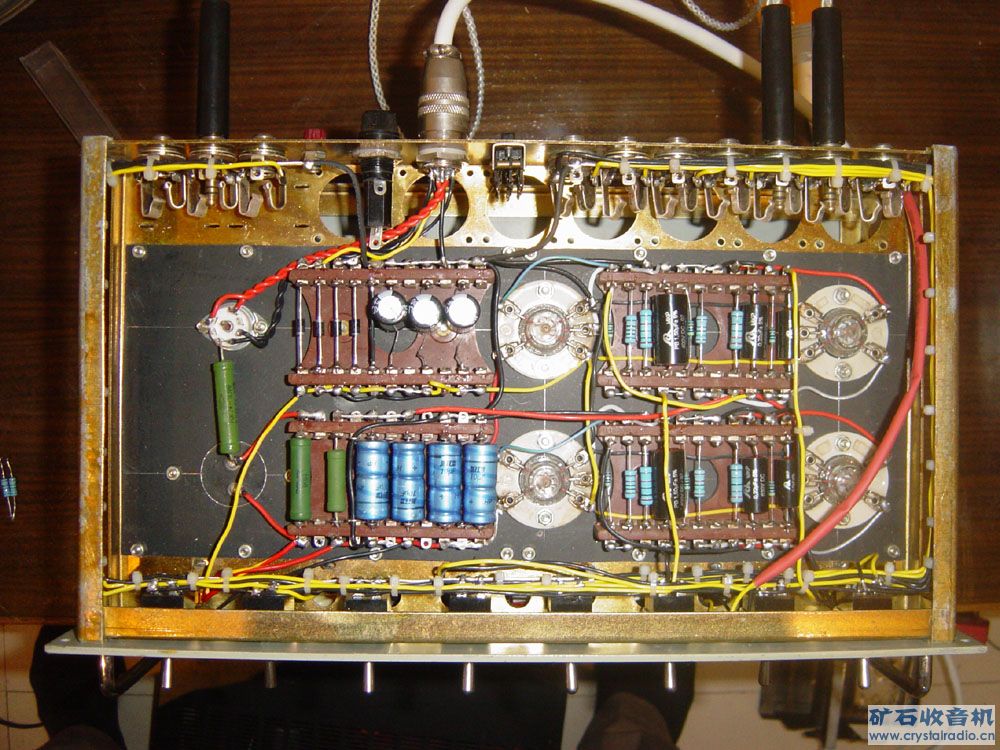

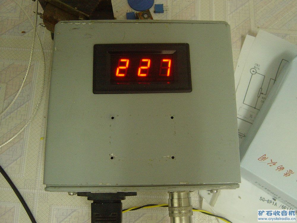

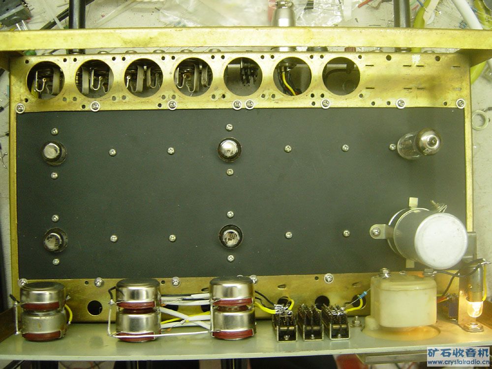

把公休假全花在这玩意身上了。找个晶体管的机壳作衣。电路修修改改成这样。听起来自我感觉还可以。比马7有肉,比Jadis JP-200唱得明白。请老大们扛水泥砖来狠拍。
自己计算的
自己计算的
晶体管的壳
晶体管的壳
内部
内部
分体电源
分体电源
搭棚线路
搭棚线路
我的独立听音室
我的独立听音室
发表于 2009-11-30 11:20:13 | 显示全部楼层
按照您的数据,工作点是-5V,本放大器的开环增益约18,(后级无增益)。输入信号的幅度不应大于4V,否则失真将会大增。

 楼主| 发表于 2009-11-30 11:55:13 | 显示全部楼层
原帖由 呜呼 于 2009-11-30 11:20 发表
谢版主批阅,来点环路负反馈会不会好些?有空试试。输出相对输入反相,环路负反馈应该接在输入端吧。

发表于 2009-12-2 20:16:23 | 显示全部楼层
希望楼主能把 电子管各极的实际电压标上,在多写些制作过程...等等~~以方便 加精
发表于 2009-12-2 20:21:29 | 显示全部楼层
那搭棚架好熟悉, 也购了些但一直没用!
发表于 2009-12-2 20:59:25 | 显示全部楼层
想办法,再重新设计设计,把两级变成直藕....就...嘿嘿嘿嘿
 楼主| 发表于 2009-12-3 08:41:00 | 显示全部楼层
原帖由 海河 于 2009-12-2 20:59 发表
回海河老大的话:原设计是指望两级独立不互相牵制,两级直偶还要少一个电容和两个电阻呢.等稳定了立马改接直偶试下.
 楼主| 发表于 2009-12-3 08:42:50 | 显示全部楼层
原帖由 小鱼儿NN 于 2009-12-2 20:21 发表
那搭棚架好熟悉, 也购了些但一直没用!
不好用!架下是封闭的,飞线得走架上.显凌乱.
发表于 2010-1-16 23:07:09 | 显示全部楼层
老表,这个阴极输出线路不算复杂,那我就试试CW4哟。。。
发表于 2010-1-16 23:14:35 | 显示全部楼层
回复 13# 残ㄨ魂 的帖子
这就是 最标准的一级 共阴放大,加一级 阴极输出的电路
