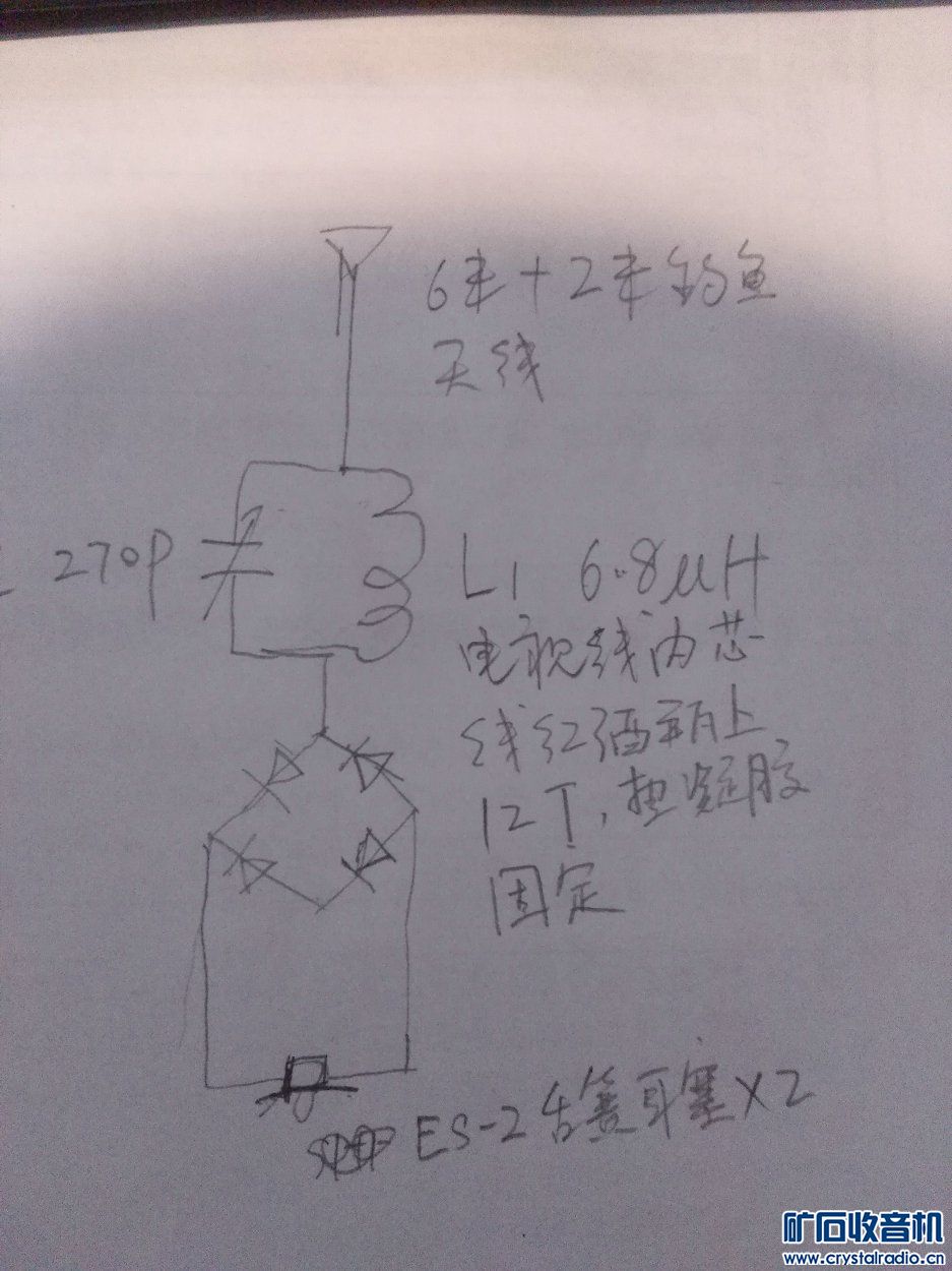

我窗外有很多短波信号,这是我用钓鱼天线实验证实的,每次晚上7、8点用钓鱼天线加1ss106可以收到很多短波台。
问题是这些台混在一起,我一直想选台,经过多次实验我终于做出一个理想的线圈配合空气可变成功选台。这个线圈我希望它电感8uh左右,最好是空气介质。手头的1mm银线绕好后会像弹簧一样散开,不好固定,1mm直径也太小。
突发奇想把有线电视线剥掉外皮,绕在红酒瓶上,间隔一定距离用热凝胶固定,这样做成一个“准空气芯线圈”。测试电感才6.8uh,不过计算了一下也可以满足要求。
我采用了如下电路。其实有两个二极管是多余的,以前玩的时候装上去的,我也没取下来,不取也不影响。
怎么证明LC电路起作用了呢?我做了如下实验。
1  旋转可变在不同位置有不同的台,虽然强台一直在做背景,但其他台会变化。
2  到了10点后台少的时候这种调台效果明显。
3  调好一个强台,稳定播音时,把一根磁棒插入线圈中,插入一定深度后,播音消失。拿开磁棒播音出现。
4  把天线取下,接到一个小号线圈一端,把这个小线圈放入大线圈中,小线圈另一端悬空,不予电路相连,此时调台任然可以听到播音,但声音变小一些。
5  把耳机一个鳄鱼夹取下接到线圈不同位置,可以找到一个合适的位置使得声音变大。
我的天线比较“高级”,是聚四氟乙烯线,0.75平方镀锡线。我试验过,这种线做天线比一般线好些,特别是你不能把天线尽量悬空放置时。
实话说矿机听短波比德生还好听,德生听短波背景嘈杂,很不舒服。矿机没有那么多杂音。

 楼主| 发表于 2016-10-16 17:37:19 | 显示全部楼层
bg4krq 发表于 2016-10-16 11:10
请问大师里面的线圈如何制作?请给个详细图纸好吗 先谢了!
俺是瞎折腾,很多东西自己还搞不懂,千万别叫大师
您看我的照片就很好明白。
1  首先把电视线(我用的是镀铜铝线做屏蔽层的)剥掉外皮,保留里面的屏蔽层和同轴线,大约拨3米5左右。
2  把屏蔽层和铝箔还有中间的1mm铜线搅在一起上锡(铝箔压在一起就好了)备用。
3  把这个裸线绕在红酒瓶上12-13圈。
4  用热凝胶把这12-13圈分隔一定距离固定。线圈首尾固定要注意牢固。固定好了就把酒瓶拿走,这样就变成“准空心线圈”了。为什么绕成这样?我是下载了坛子里许老师的
   电感计算公式计算了的,八九不离十
5 测电感在6-8微H就差不多了,和270p左右的空气可变配合。
