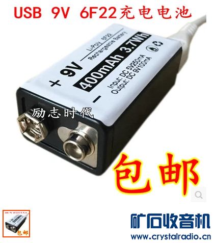

9v电池用锂电池替代

现在TB上卖的9VUSB充电电池有两种,一种里面电池是两块3.7V串联的,用5V升压充电,充满到8.4V停止,两电极电压为8.4V;另一种是内置3.7V锂电池一块,用5VUSB电源充电,充满后两电极电压为4.2V,电极连接负载后自动升压输出9V电压,负载断开后又是4.2V,空载电流大约20uA。
我的建议是用空载就有8.4V的那种,一来没有平时漏电流,二来给万用表供电时没有4.2V那种振荡电磁场辐射,以免对万用表形成干扰。
下图就是空载4.2V的6F22充电电池和店铺产品说明,仔细瞧瞧,电池贴纸上正负极都标错了
      充电电路:充电部分采用专业的锂电充电IC,充电电流可以通过改变电阻值来改变,本电路默认为250 mA 左右,慢点就慢点吧,对电池有好处。充电时红灯亮,当电池充满时,LED双色转发黄光 ;本充电电路加入了防反接二极管。
      升压电路:通过专用锂电池升压集成块,自控式升压电路(只有接上负载升压IC才工作,可以减少待机电流,实测为20uA左右,延长锂电池使用寿命),输出9V(分压电阻为1M:470K//200K),三极管BE结消耗掉一部分,理论计算升压输出是9.6V左右。为了减少电路对终端设备的干扰,输出处增加一级LC滤波减小纹波(特别是用在数字万用表)。
      锂电池保护电路:为了能使用不带保护的锂电池,特在PCB上加入了锂电保护IC,3A保护。
      欠压电路:针对本电池在数字万用表使用中,为了能够直观的出现低电压指示。特别增加了欠压电路,由MAX809S 和NPN等组成。电量快没了,通过MAX809S和NPN管使输出电压降至7V以下,此时万用表还可以正常使用,但是会显示电压低的符号,这样就解决了用单锂电或镍氢电池升压型电池的会突然断电的缺点;电池的电量也不会像两节锂电池串联那样当还有不少电量的时候就会显示电池电压低;

发表于 2016-10-8 17:11:06 | 显示全部楼层
做个好梦 发表于 2016-10-8 16:52
现在TB上卖的9VUSB充电电池有两种,一种里面电池是两块3.7V串联的,用5V升压充电,充满到8.4V停止,两电 ...
你图片上这种是空载就有8.4V的?
发表于 2016-10-8 17:22:26 | 显示全部楼层
海峰 发表于 2016-10-8 17:11
我的建议是用空载就有8.4V的那种,一来没有平时漏电流,二来给万用表供电时没有4.2V那种振荡电磁场辐射, ...
您要仔细看帖就不会提这个问题了,5楼是8.4V的,建议买这种

 楼主| 发表于 2016-10-9 00:07:05 | 显示全部楼层
谢谢大家回复,本着节约精神来写这个帖子。其实原先也用过其他锂电代替,比如18650 手机电池。但都是外置,固定用还可以,放入万用表电池盒很困难。也不美观,这次偶然看见了这种电池型号,所以与大家共享。
