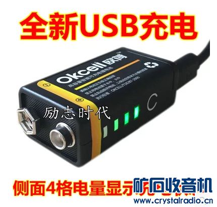

楼主OUT了啊 马云家有种直接用手机5V充电线充电的9V电池,充电的便捷性不可言喻!值得一试,好像叫欧荷牌,号称800mAh,但有评价里说里面是两块4.2v400mAh的锂电池串联的,实际容量400mAh,按照UT61E耗电2.2mA计算可以使用180小时,支撑时间也不短了。为避嫌疑链接我就不给了。

手机锂离子电池两节串联充电,用5v的手机充电器怎么充(充满检测电压4.2V)?

做个好梦 发表于 2016-10-8 07:47
楼主OUT了啊 马云家有种直接用手机5V充电线充电的9V电池,充电的便捷性不可言喻!值得一试,好像叫欧荷牌 ...
    麻烦您私信淘宝链接
动脑子想想啊,肯定有升压充电电路啊

发表于 2016-10-8 12:28:54 | 显示全部楼层
jiedamotuo 发表于 2016-10-8 11:52
麻烦您私信淘宝链接
级别不够。不能短你链接请按下面文字在TB搜索即可: 欧荷9V万用表无线话筒充电电池 用USB安卓系统数据线充电
发表于 2016-10-8 13:07:29 | 显示全部楼层
做个好梦 发表于 2016-10-8 12:22
动脑子想想啊,肯定有升压充电电路啊
我的意思是说那种升压充电的肯定没有单节充满4.2v停充的通用手机锂离子电池充电器性能好,取材方便。
