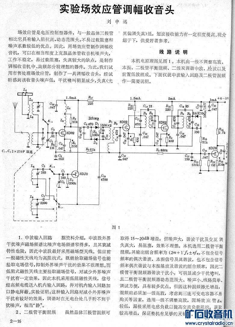

3DO2用什么现在常见的型号代换?实验场效应管调幅收音头即将开工

 楼主| 发表于 2016-12-14 19:32:59 | 显示全部楼层
没成功,自激严重
发表于 2016-12-14 20:46:45 | 显示全部楼层
radio_one 发表于 2016-12-14 19:32
没成功,自激严重
1,3中周初级并100K电阻试试。
发表于 2016-12-14 20:47:12 | 显示全部楼层
没成功,自激严重
用跨导低的管子试试,前段时间我抄了块板发在坛子里了,我没有弄过这种本振,想问一下,本振线圈到底怎么接法,我的理解是圈数少的接地
发表于 2016-12-15 08:18:37 | 显示全部楼层
没成功,自激严重
可能是选用的管子跨度高了,增益过高所致。
一种管子不行,再试另一种呗。折腾就是乐趣。
当年读书时,搞课程实习,就是设计制作一个中波段的调幅信号发生器。学校组织发下来的3DG201,我看着封装的非常粗糙,印字歪歪扭扭,就把它换成了在市场上买的C9014,当时对这种90系列的管子,很是推崇。用收音机试,工作完全没有问题。
但是到了最后,交给实习老师检验的时候,老师用示波器看了一下,对我说:你这不对,载波的波形不对,不是正弦波,而是脉冲波形。我用示波器看了一下,果然是不对。波形变成了尖的脉冲。而看其他做好的同学的,波形都很正常。
百思不得其解,用万用表测,发现高频振荡管的基极是负压。那时道行尚浅,不知怎么解决。后来问带我们《高频电子线路》的老师,怎么回事。老师说,振荡器,工作时,基极电压,可以是0.6V,也可以是0V,也可能是负压,这取决于振荡器的工作状态,也就是反馈强弱。你那有可能是三极管放大倍数高了。
把c9014换回歪歪扭扭的3DG201,波形就好了。实习老师说我是:有心栽花花不活。
实习老师的这句话,到现在我还记着。
那时的我道行浅了,要是现在,修改一下工作点,减小一点儿正反馈,一样可以解决的。

发表于 2017-1-16 23:25:23 | 显示全部楼层
告诉楼主:  之前有坛有做过(可能是前面提供链接的坛友)  L2线圈次级应该是114T,  不会错!!
