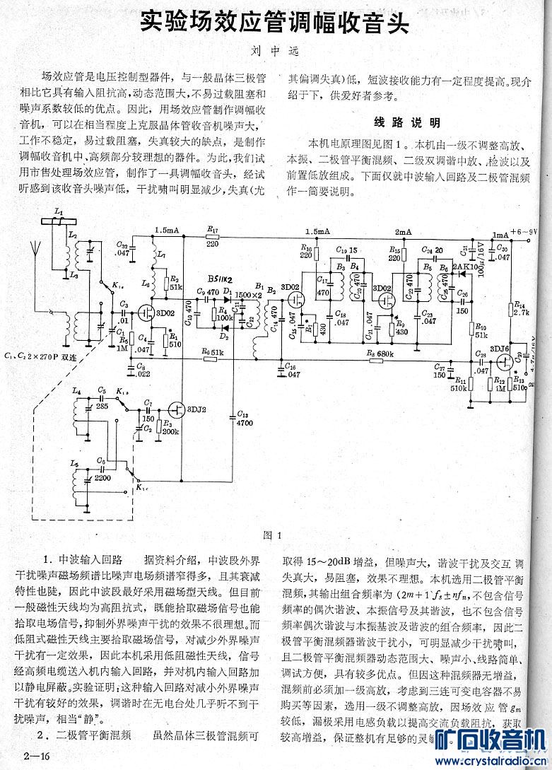

即将工“实验场效应管调幅收音头”,求元件代换方案
2008年我发了这个帖子:实验场效应管调幅收音头 摘自《无线电与电视》84,
地址:http://www.crystalradio.cn/thread-48461-1-1.html
八年时间弹指一挥,不知多少老无线电爱好者已作古 。眼看入土日深一日,有拖延症的我不打算把这个理想带进坟墓,打算在西去之前亲手把这个电路制作成功,今年国庆节期间就开工。
现在要解决这几个问题:
1. 电路中的3DO2和3DJ7各用哪种现在流行的塑封场效应管来代换,代换要注意什么问题?
2. 常见容易买到的型号如2SK19、2SK30、2SK192、2SK161、2SK241、2SK246、2SK302、2SK439等,里面有没有MOS管?
3. 按文章所说,所有场管其实都可以用3DJX,即全部用结型场效应管,这样与按图中的配置做有什么不同?
4. 线圈L7用的是一个“N5 Φ6磁环”,这是个什么材料?现在能用啥来做呢?
多谢各位!

2sk192是mos管
发表于 2016-9-30 07:39:59 来自手机 | 显示全部楼层
这个图中的L2的匝数是否有误
发表于 2016-9-30 08:09:45 | 显示全部楼层
用K192或者K241试试。
K192是结型场效应管,一般用在FM高放,做这个应该没有问题。
K241是复合mos管,增益跨导比一般的mos管高,而且稳定吧。
这两个都可以试试,看看谁优谁劣。也不失为一种乐趣。
发表于 2016-9-30 08:12:30 | 显示全部楼层
L2的匝数,好像确实有误,次级和可变电容谐振,140匝或者104匝,还差不多,似乎少印了一个0.

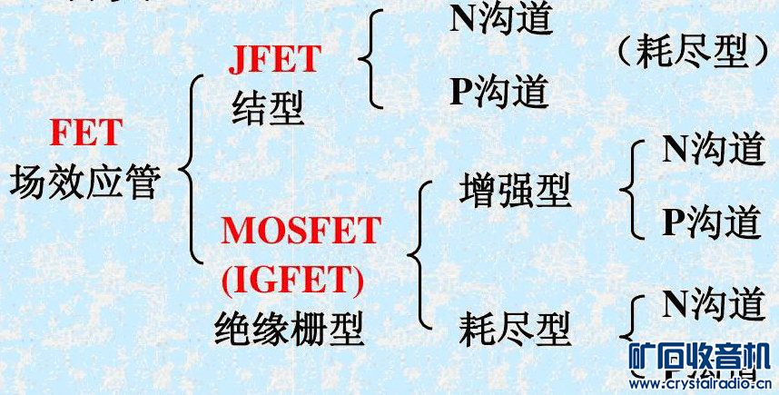

          我们现在能见到的场效应管主要有两大类,一类是结型场效应管,也就是业内称的JFET管,简称J管;另一类是绝缘栅型场效应管,习惯称之为MOS管。
      先看看结型场效应管。这类管子比较简单,均为耗尽型,属反向PN绝缘。J型管使用起来最方便,其电源极性可正可负,使用中不象有的MOS管,留稍不神就会击穿.
          再看看绝缘栅场效应管。这类管子比较复杂些,基本可以分为四大类。按沟道材料和绝缘栅又可分为N沟道和P沟道两种;按导电方式分为耗尽型和增强型。MOS管基本上都是二氧化硅绝缘。
      耗尽型在电路中是常通(即常闭),增强型在电路中是常断(即常开)。
      与双极性管相比,场效应管在普通超外差收音机中并没有特别明显的优势。其主要优势主要是具有极高的输入输出阻抗,特别适合电路中的阻抗匹配。
      在这要特别提到2SK241这个管子,我记得是东芝公司出的J型管,它是复合管,属共源共栅联级管,这个管子内部是由输入阻抗很高的源极接地电路与回授电容量很小的栅极接地电路组合,是东芝公司专门为高、中频放大而开发的管子。
      可能还不好理解,给个图一看就明白了。

图中所有的3DO2都可以用结型管3DJ2代替,而3DJ2网上很容易买到,价格也不贵。
发表于 2016-9-30 08:37:10 | 显示全部楼层
2SK241 是耗尽型 mos 的, 可以用在自生偏压的电路。 可以找高跨导的色标, 也可以双管并联。
k246 是JFET, 可以代 3DJ7 吧。可以找高跨导的色标, 也可以双管并联。
根据以前的实验经历, K241 可以振荡到 200~250MHZ, K246 可以振荡到 16 ~20MHZ.
发表于 2016-9-30 10:37:01 | 显示全部楼层
一年前我做了这机,本振用3DJ7G,高,中放用K241,磁环用节能灯板上的小磁环,性能还行。中周绕制是重点。

L1-L7如何在印板上接线,确实没有看清楚
 楼主| 发表于 2016-10-1 16:30:11 | 显示全部楼层
L1-L7在板子上是没有,要外接。
